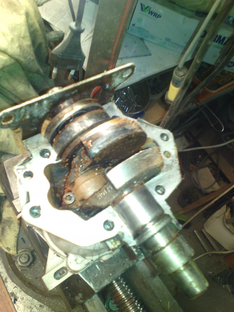

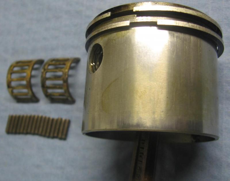

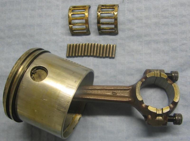

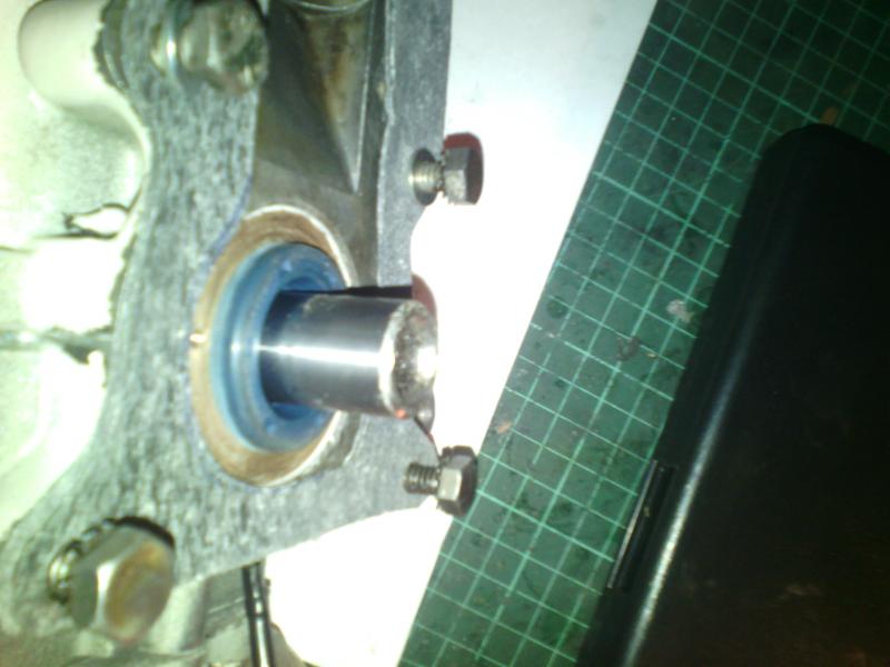

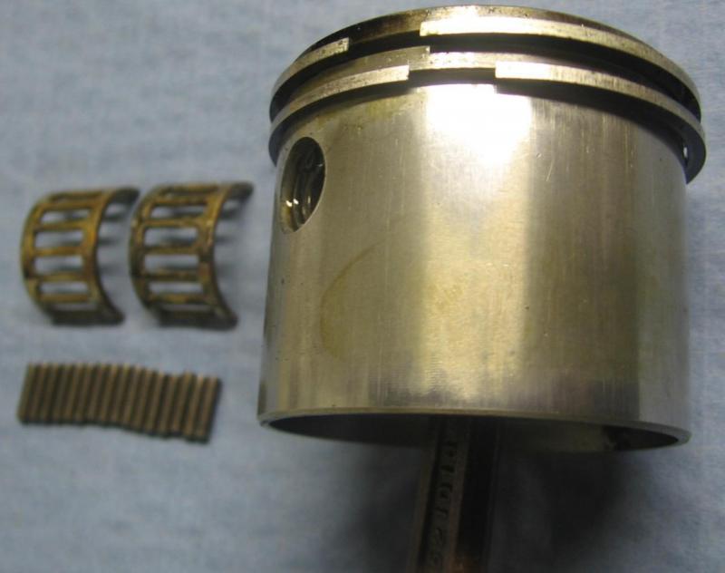

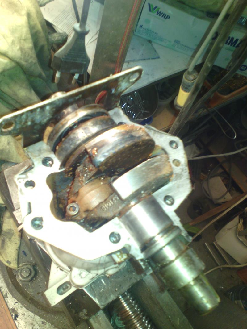

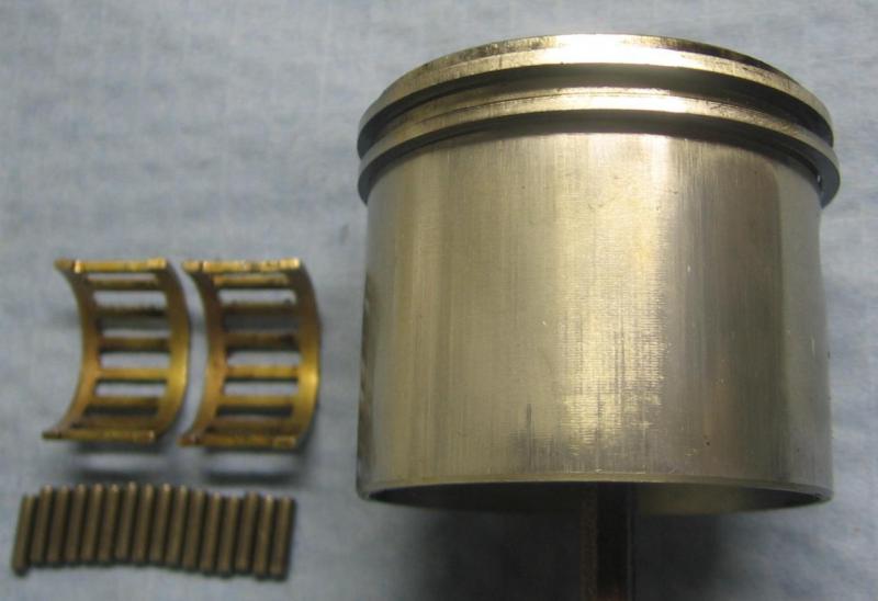

Раскидал голову. http://www.marineengine.com/parts/chrys ... port-plate Проблемка на КВ раковины,приржавел - верхний игольчатый подшипник. Стоимость как чугунный мост. Родной подшипник SCE 1314. перевёл с дюймов в мм -26.99х2063 Подобрал,поискал. Близко 20Х27Х20 игольчатый, или шариковый. 20х27х4. Замерил верх. шейку-20.63мм. Вопрос шлифануть? По идеи до ровно 20мм раковины уберутся.
Второй вопрос -6204 подшипник с бороздкой, у нас где применялся такой?

Где то встречал такой, по моему в старых авто коробках передач.
Приходилось самому нарезать канавку, нужен эльборовый резец.

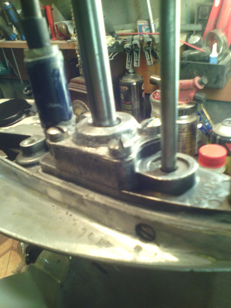

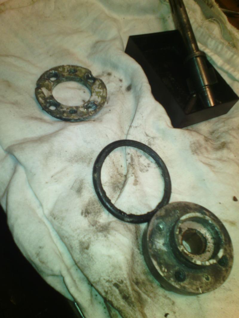

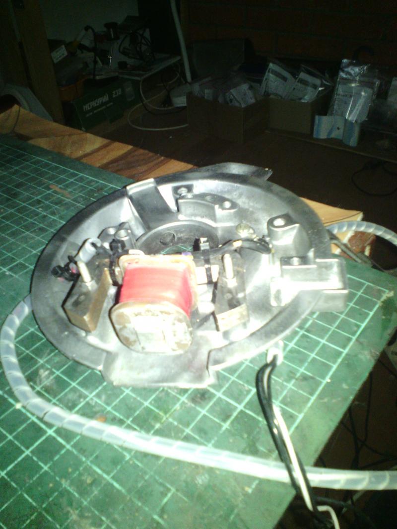

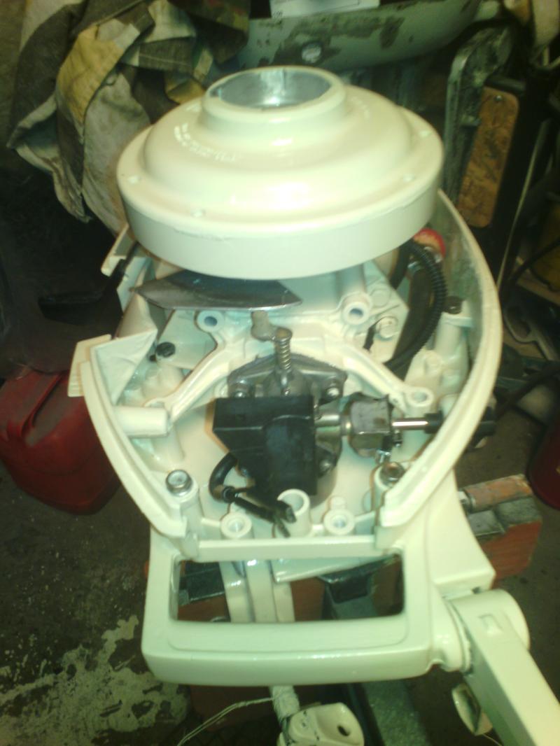

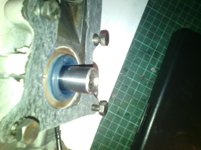

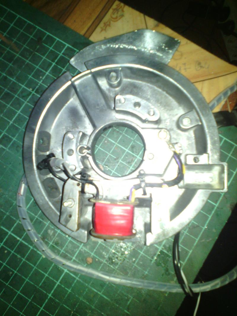

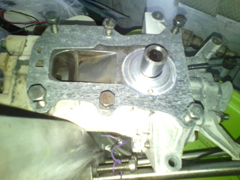

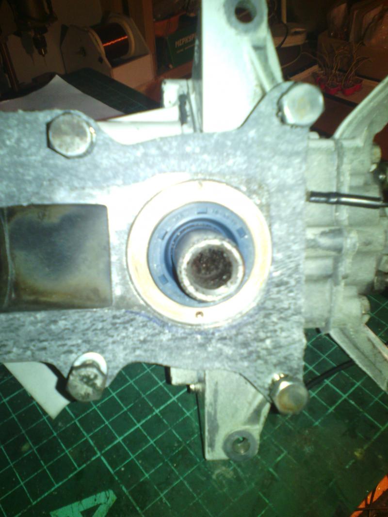

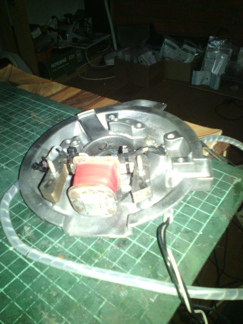

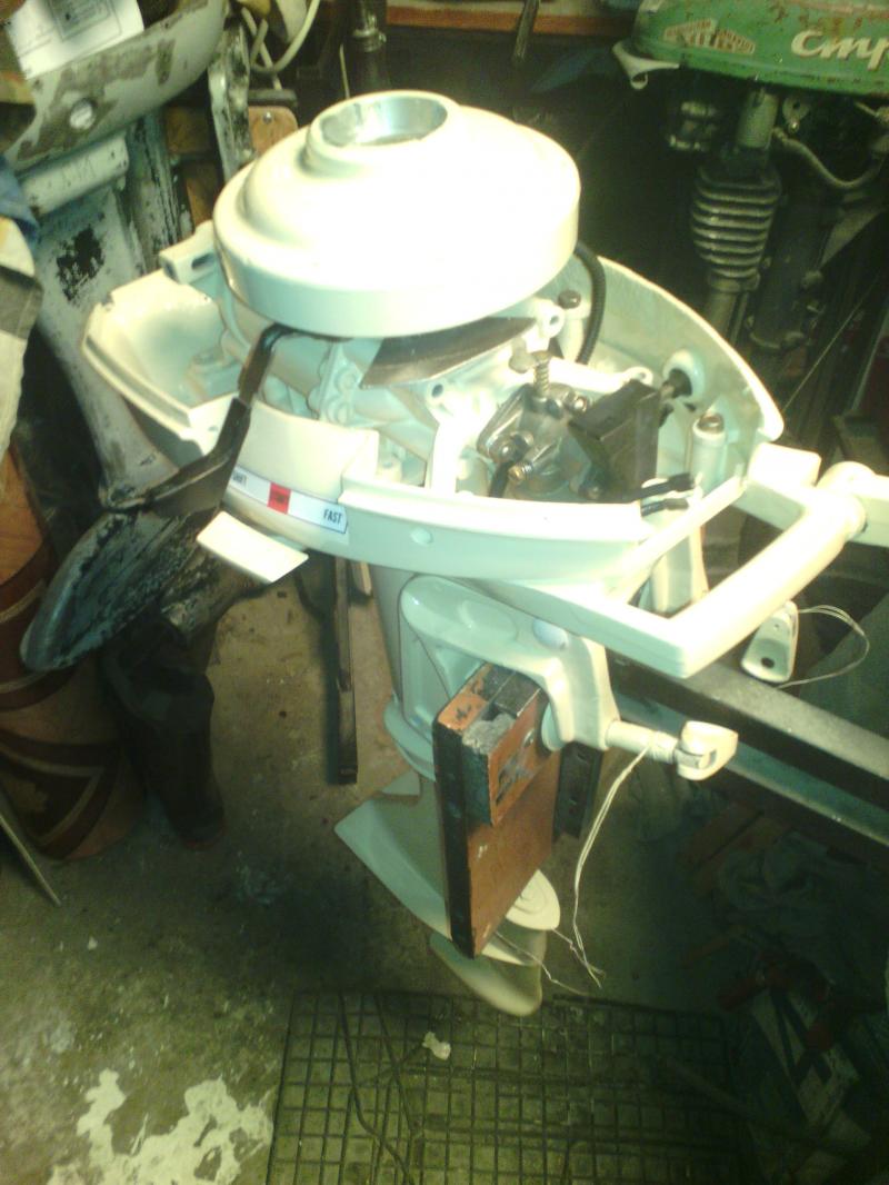

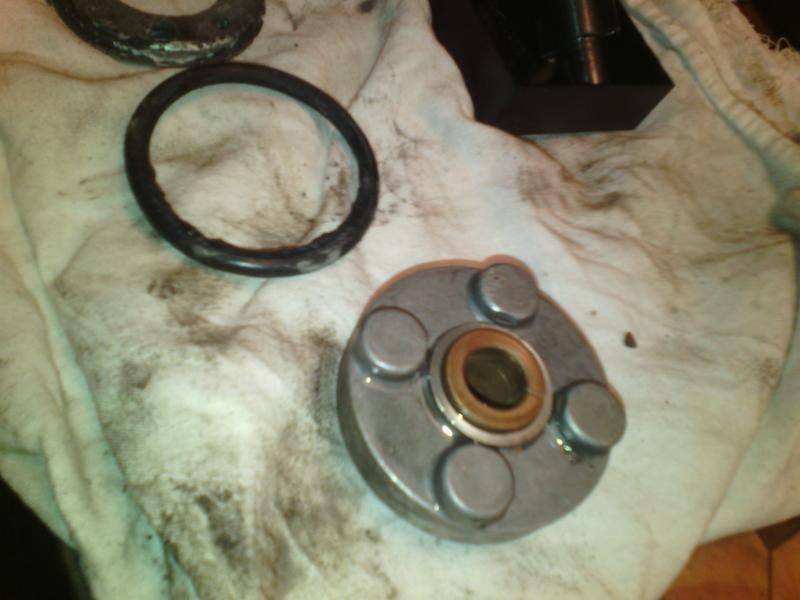

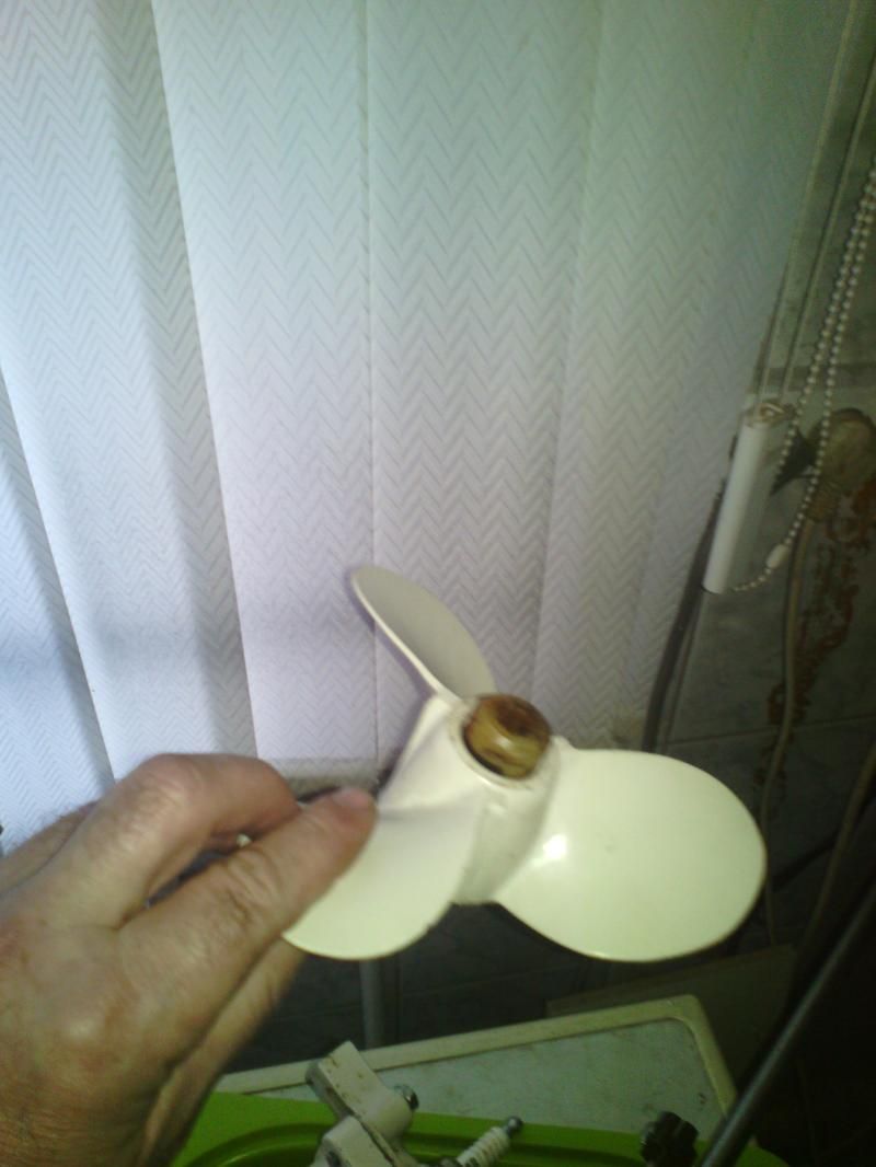

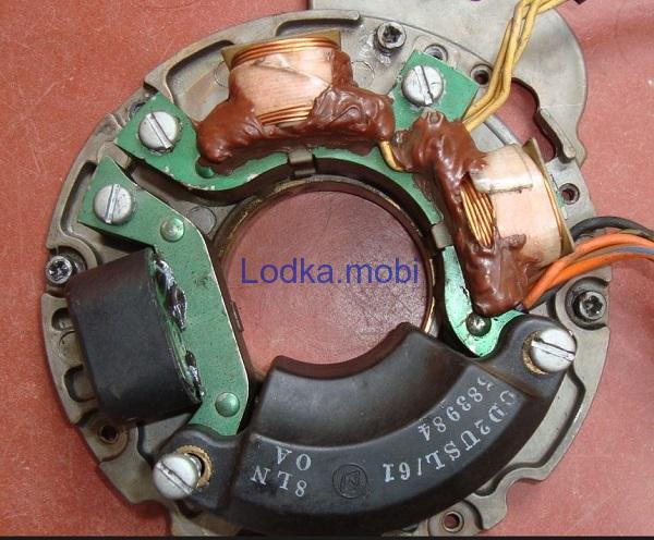

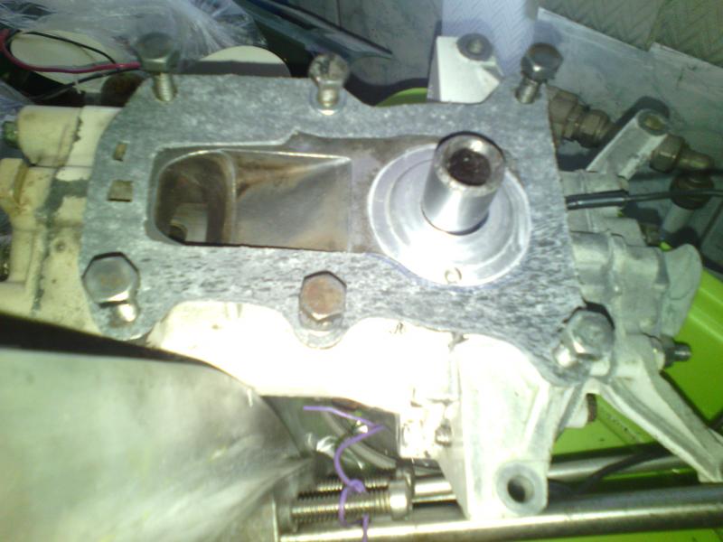

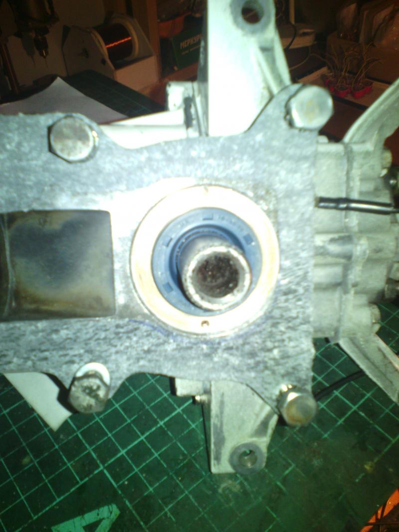

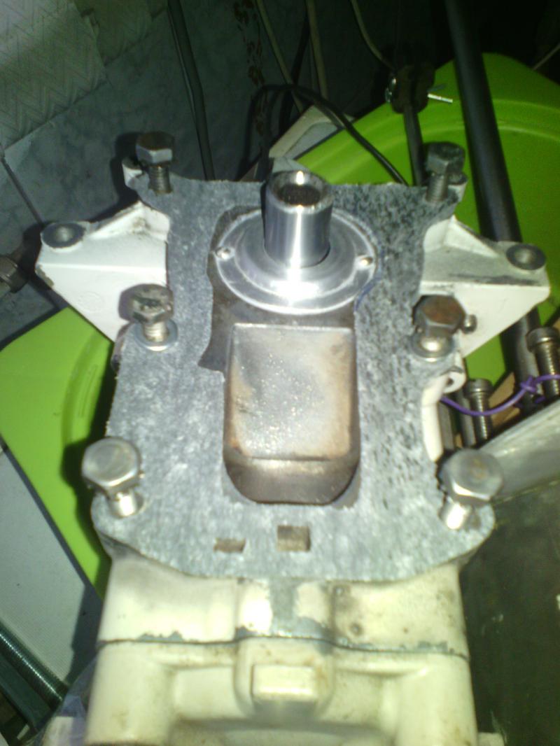

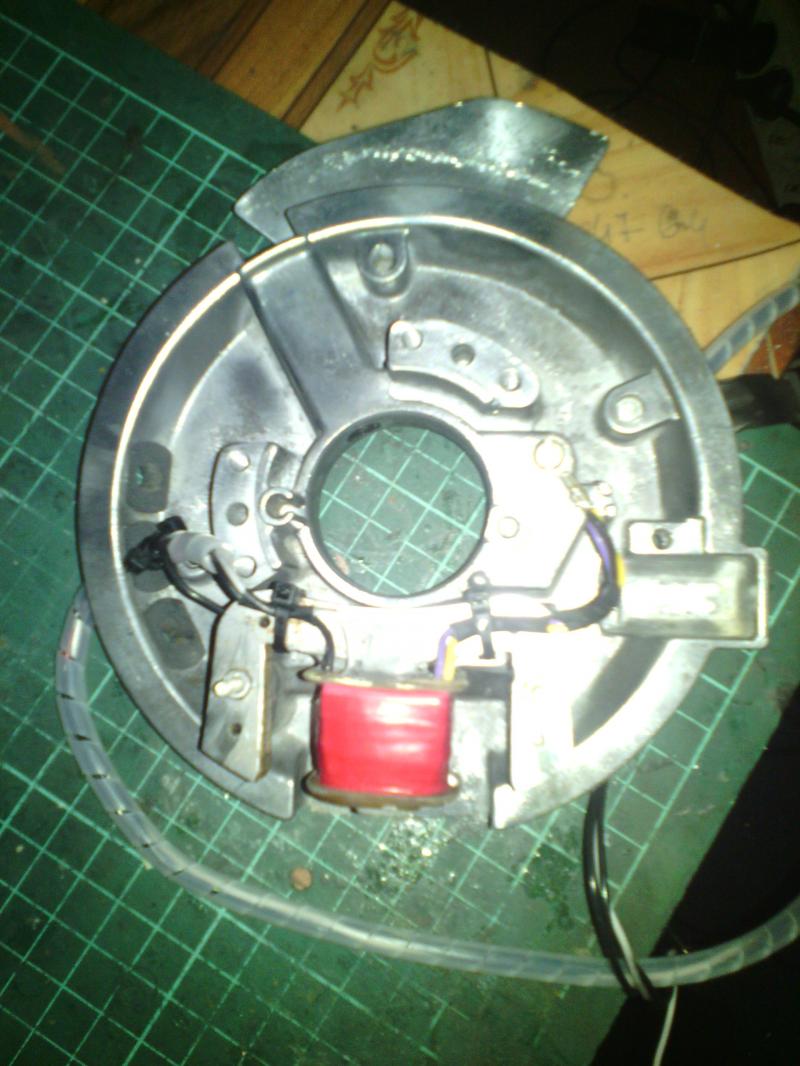

Раскидал голову. Щлифанули КВ под метрический иг.подшипник 20х27.Родной подшипник оч.дорогой. Нижний помогли найти 204 с проточкой. Нижний сальник огромного размера,так же -45 долларей. Решительно отметён в сторону,выточена из бронзы шайба по д 19х20 сальник. Удалось найти только с высотой 3 и 10мм. Что бы защитить от выхлопа сделал из алюм. экран-шайбу. Не посмотрел маховик по кол-ву магнитов и сразу намотал катушку под эл.зажигание. Теперь нужно будет думать,как внедрить :sorry: Немного фото процесса.Практически в голове все новое.

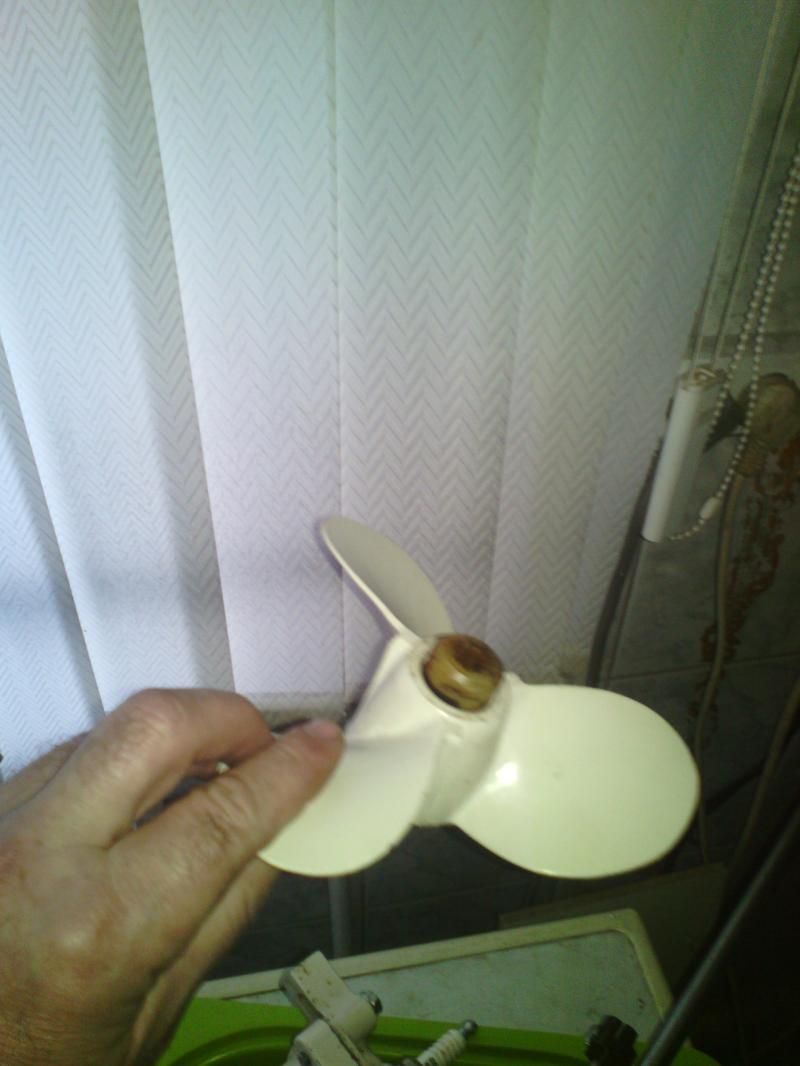

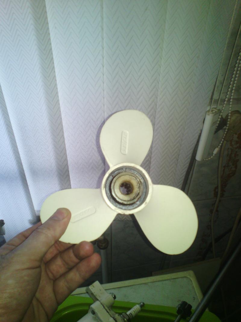

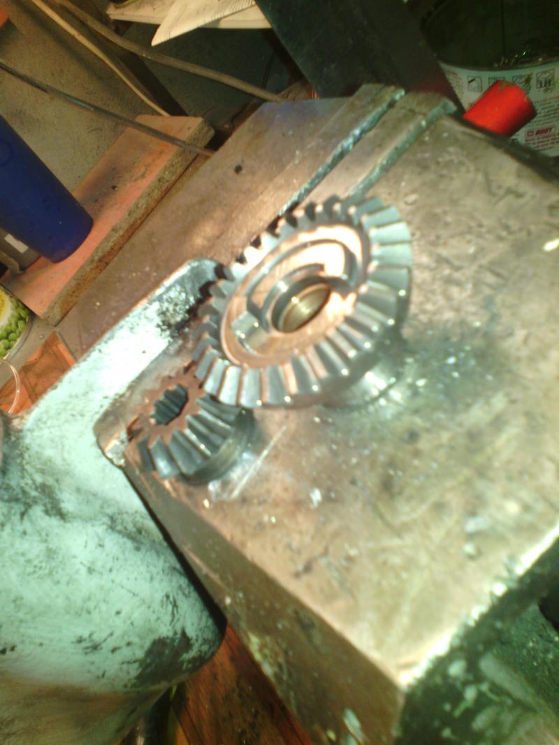

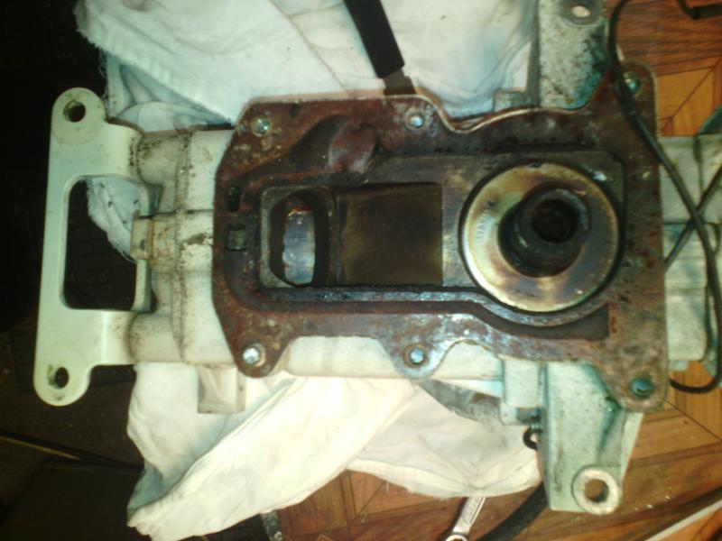

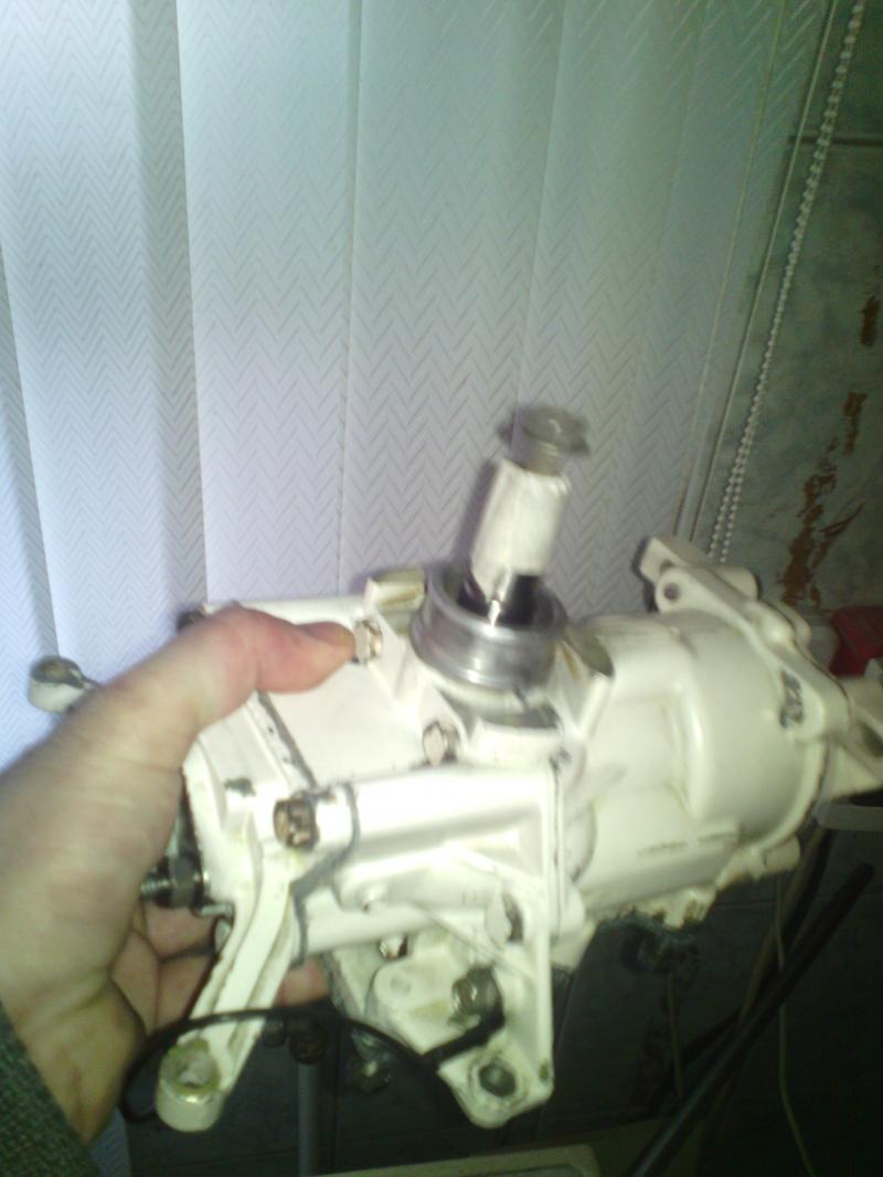

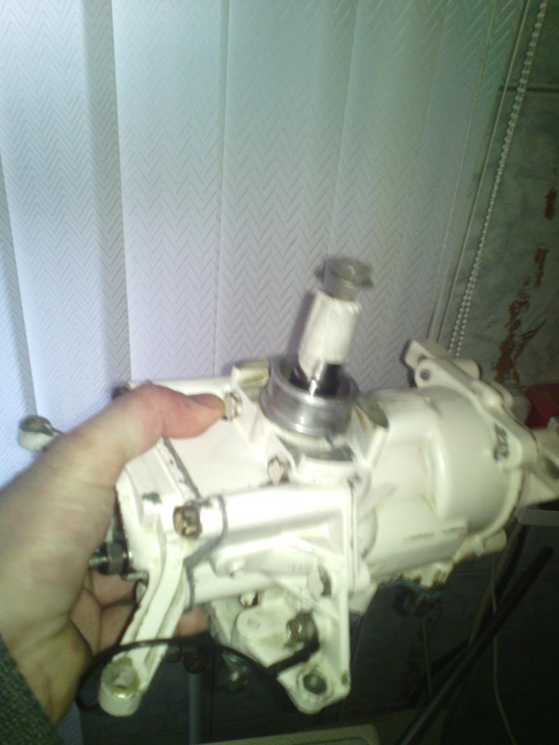

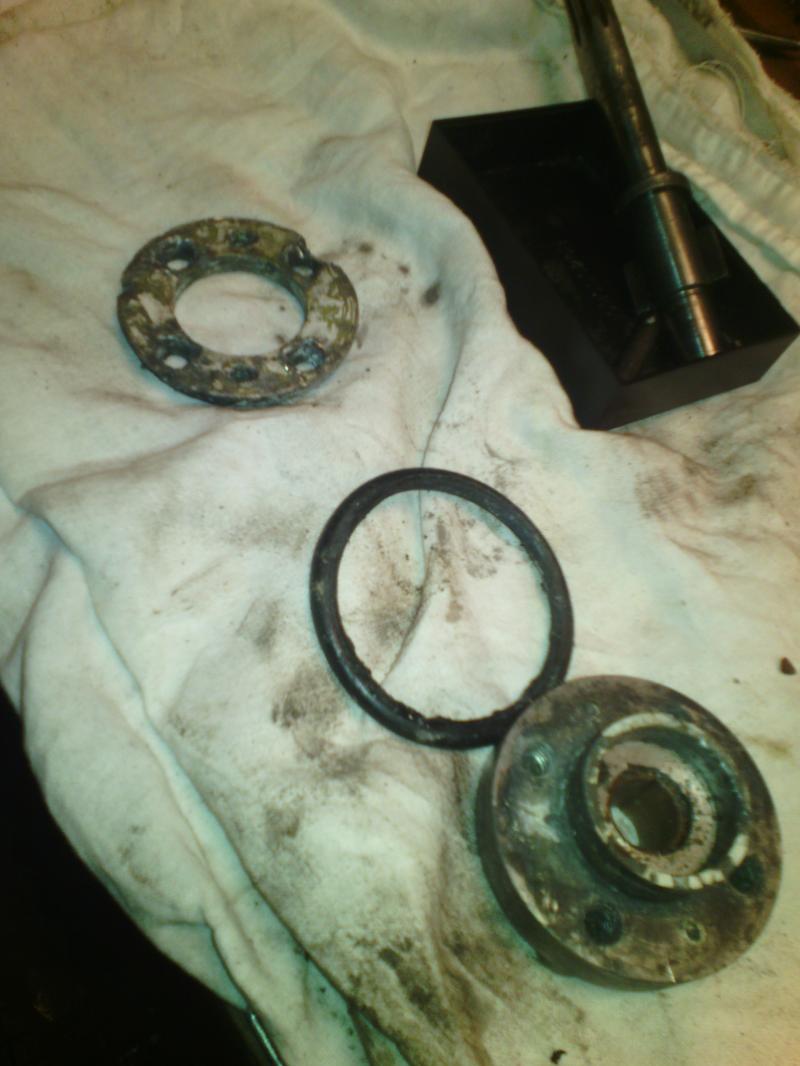

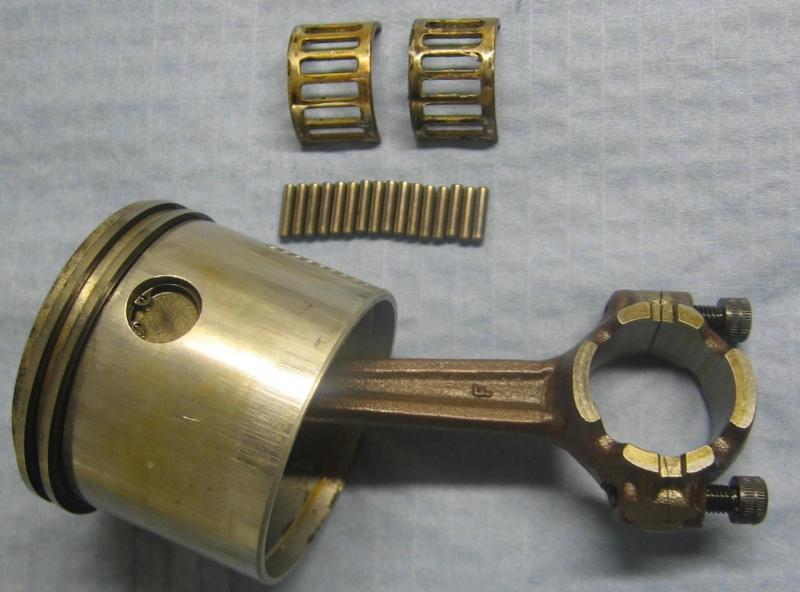

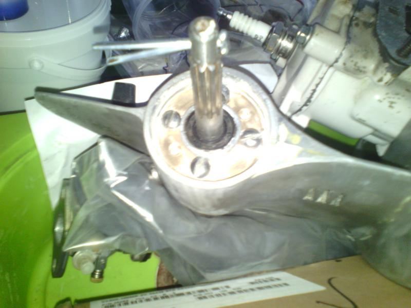

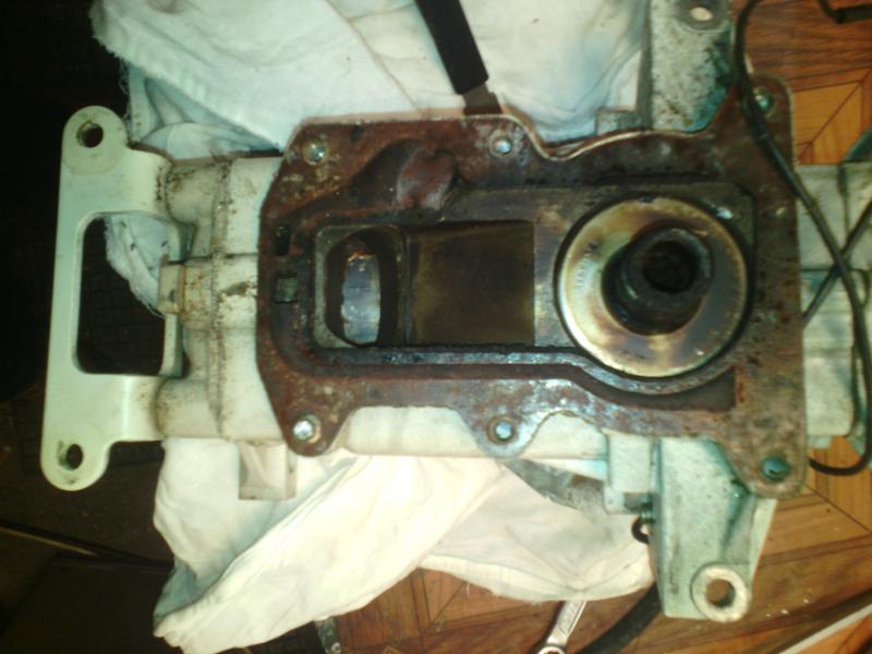

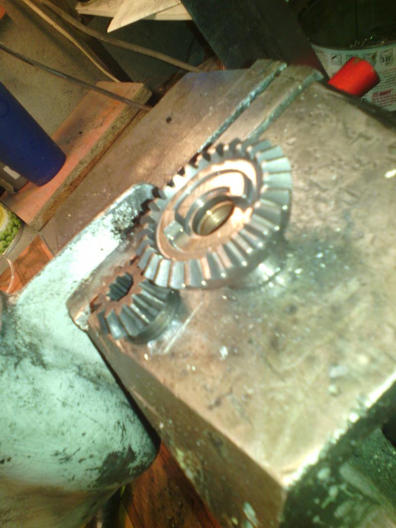

В редукторе была убита передняя шайба,вернее прикипела на мертво. Пришлось из бронзы выточить новую. Заменил сальники. Шестерни просто в идеале. Мотор видно долго стоял из за пробитой прокладки головки. Удивительно -прокладка родная была без объячейки. Думаю :) Макс 43 поможет. Прокладку фрезерн.ул Алексей Дарьин на ЧПУ. Фото картинки:))
10 099
1 479

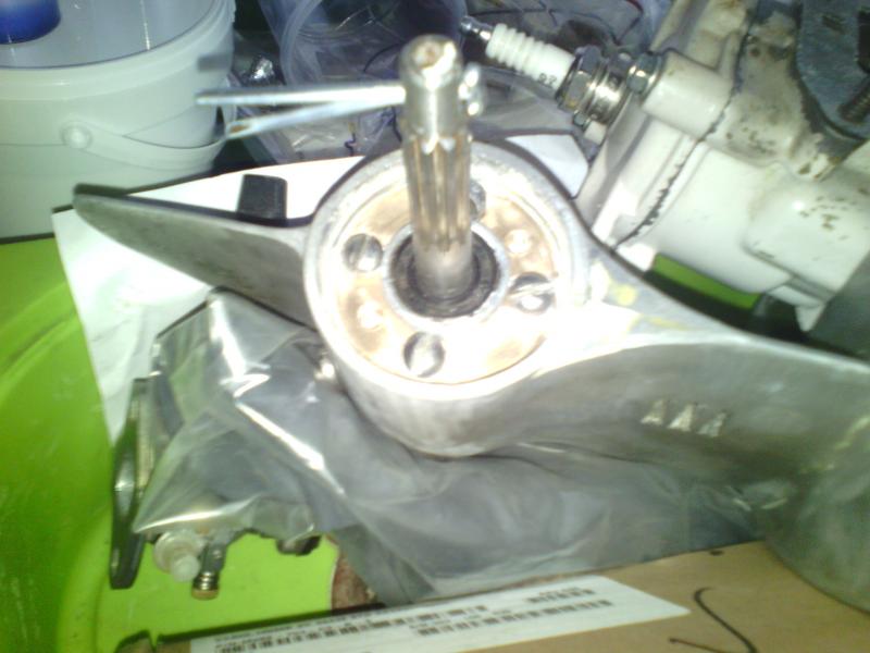

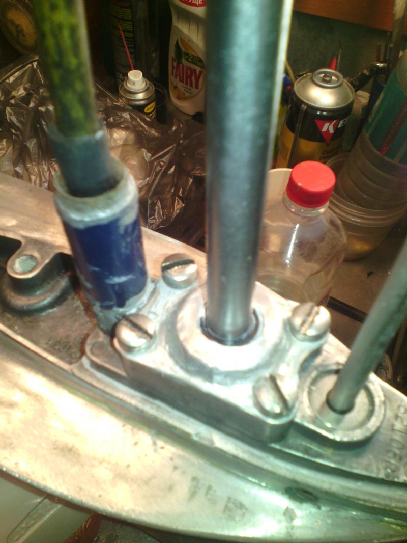

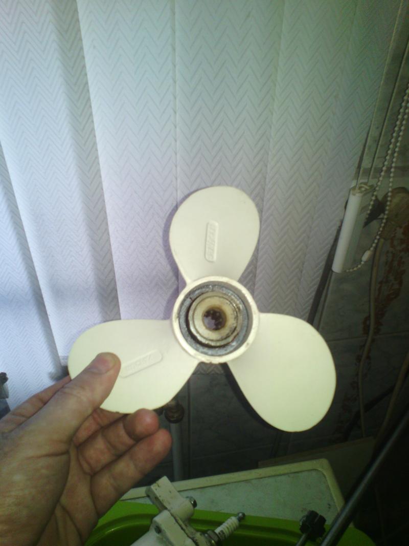

Продолжение :) Удивительно,весь редуктор держится на рез.кольце.Прижимается верх шайбой с сальником. Винт-Парсун,проточен Скобарем под родной демпфер с шлицами.

Какой размер родного? Все равно привязан к внешнему размеру, а КВ шлифануть можно но в пределах разумного. Цементацию не шлифануть главное.

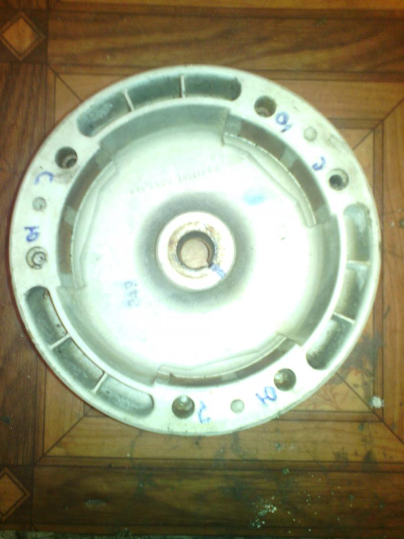

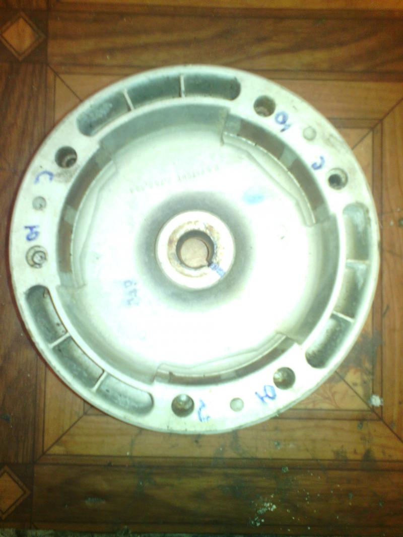

Определил магниты на маховике. :sorry:

Алешка,прежде чем шлифовать,угробил неделю на поиски. Мне снимали 2 ,не помню десятки.и вал получился 20мм. Под это предварительно подбирал подшипник. Искали этот подшипник три человека по инету. От сузуки мотоцикла...

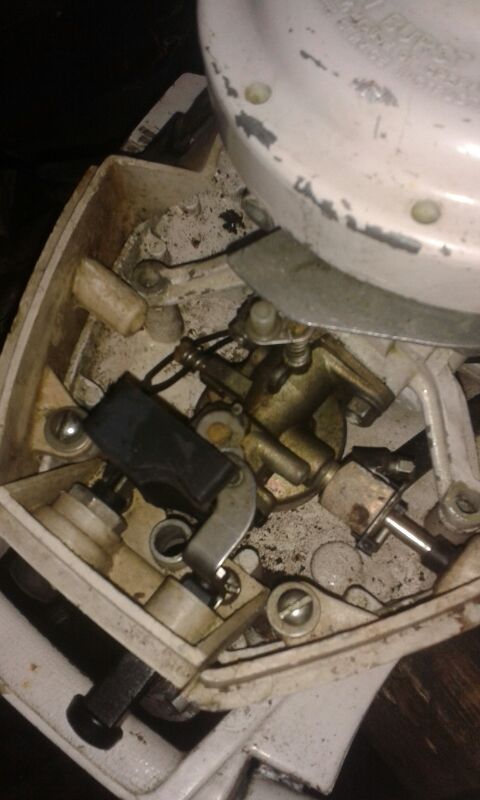

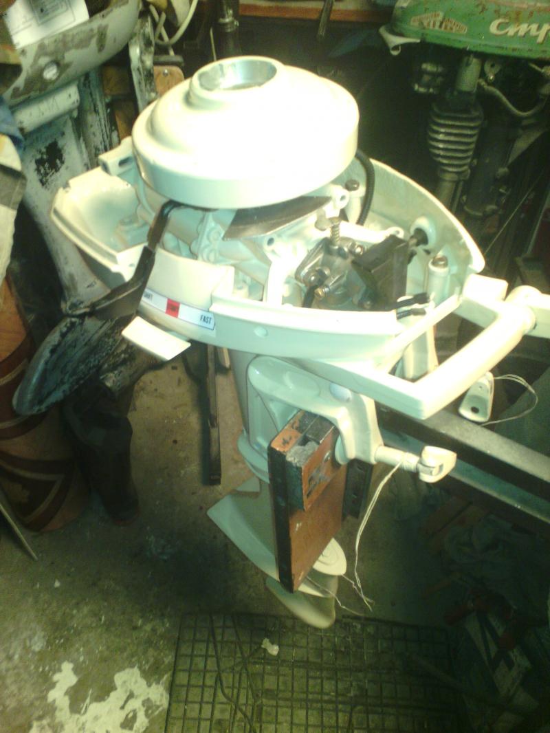

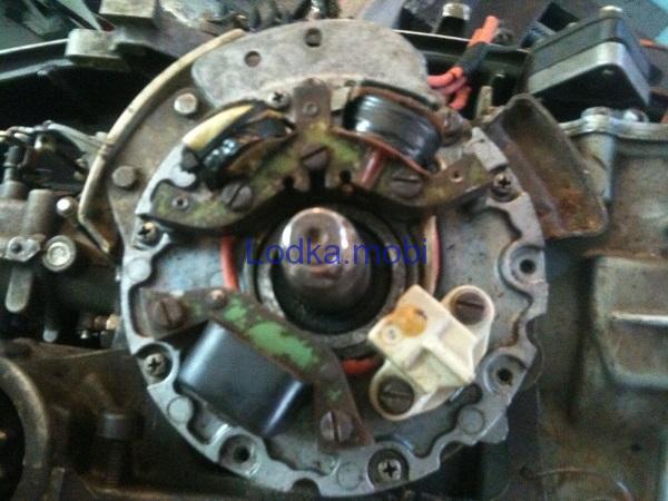

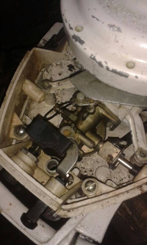

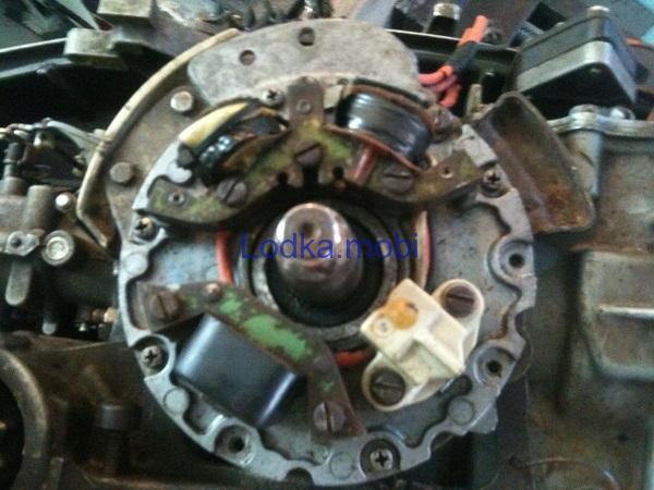

Подключил времянку схему "пятерочка" искра от руки,теперь нужно стробоскопом смотреть,повезло ,или смещать основание, или...?

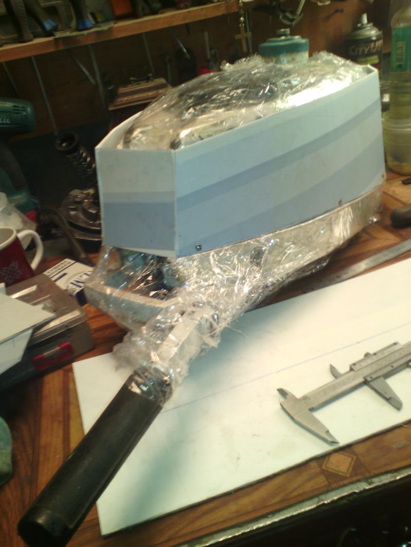

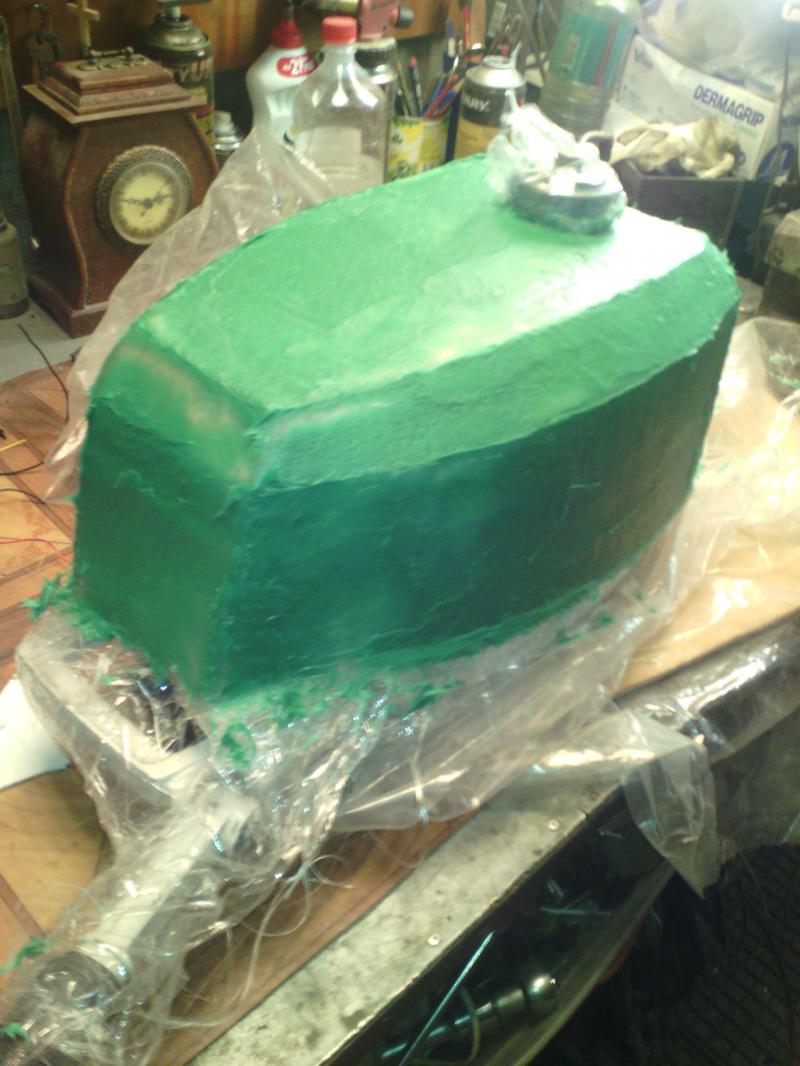

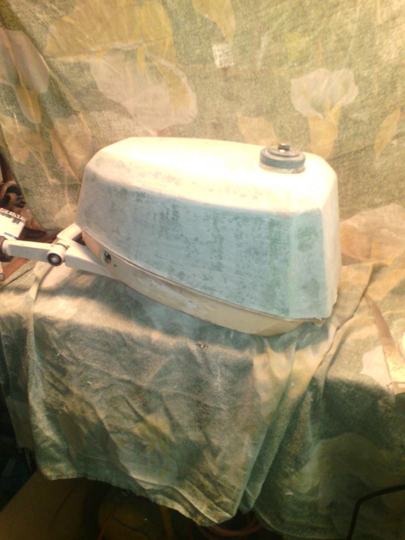

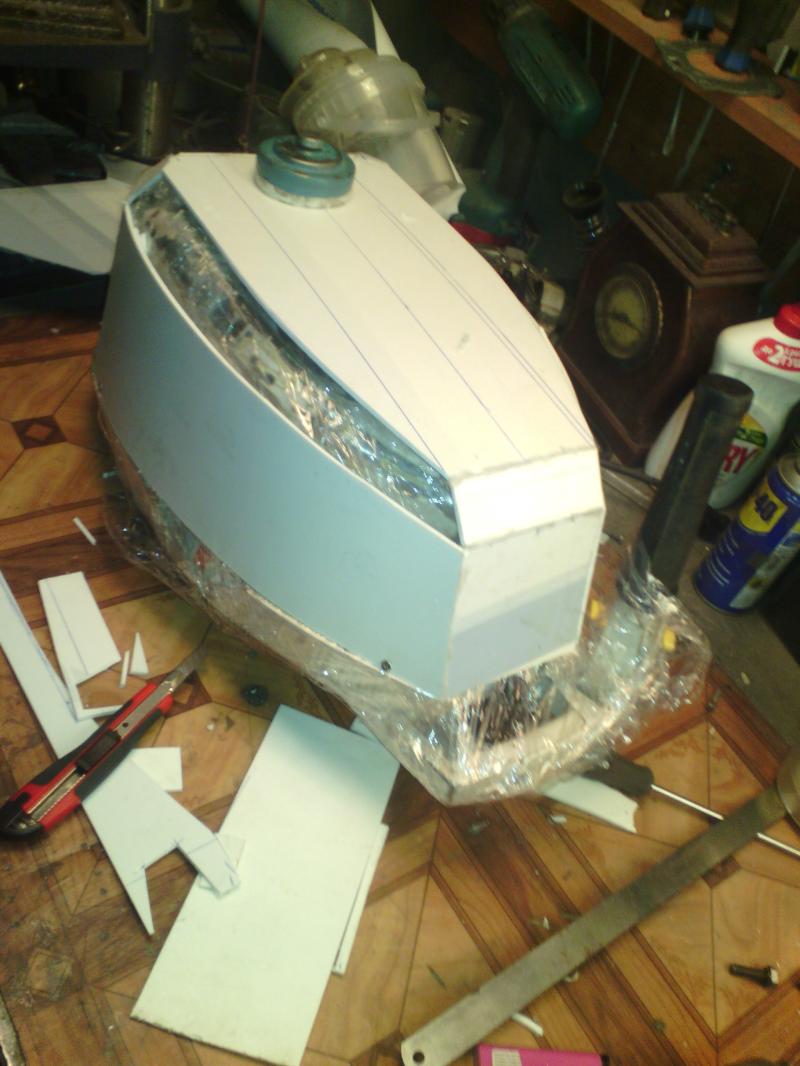

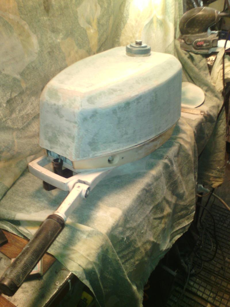

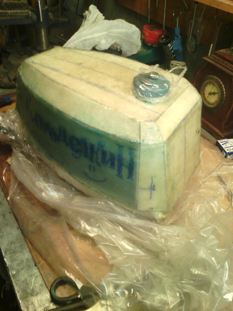

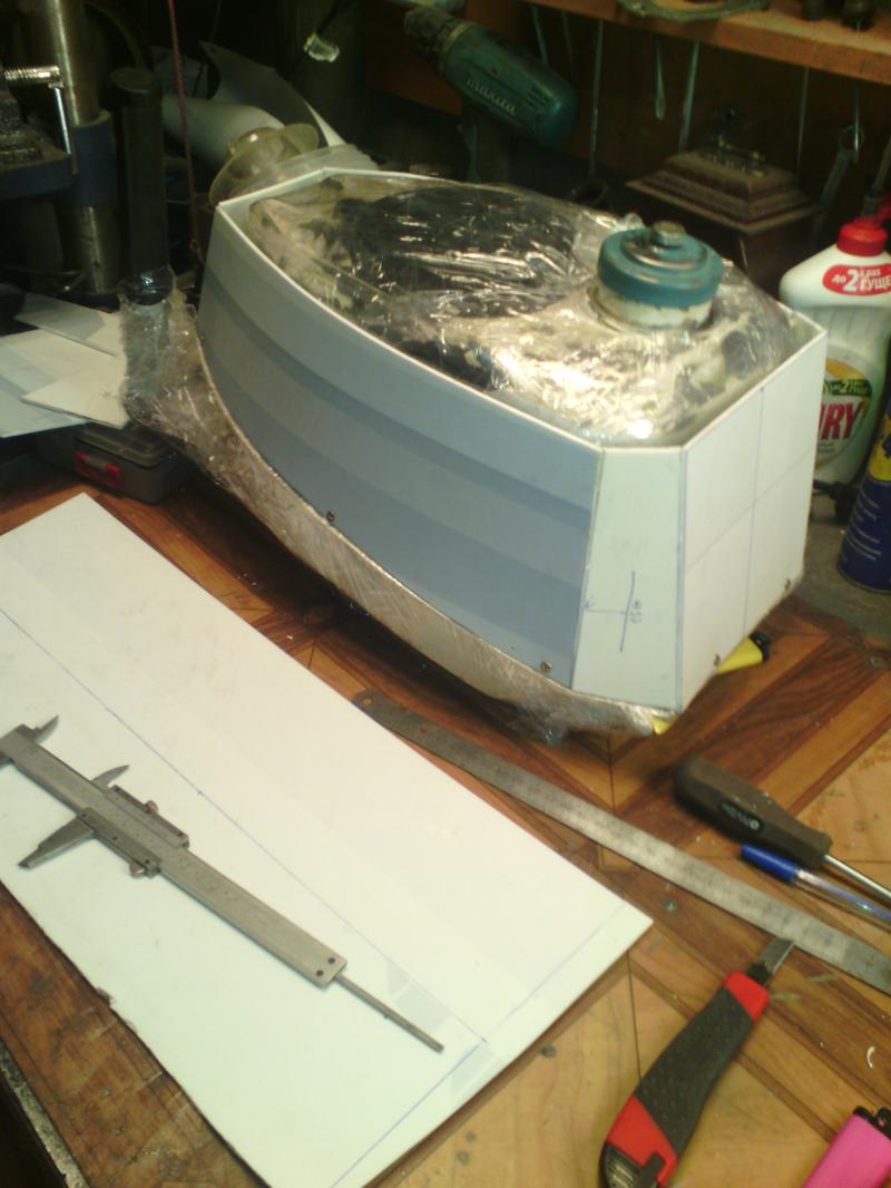

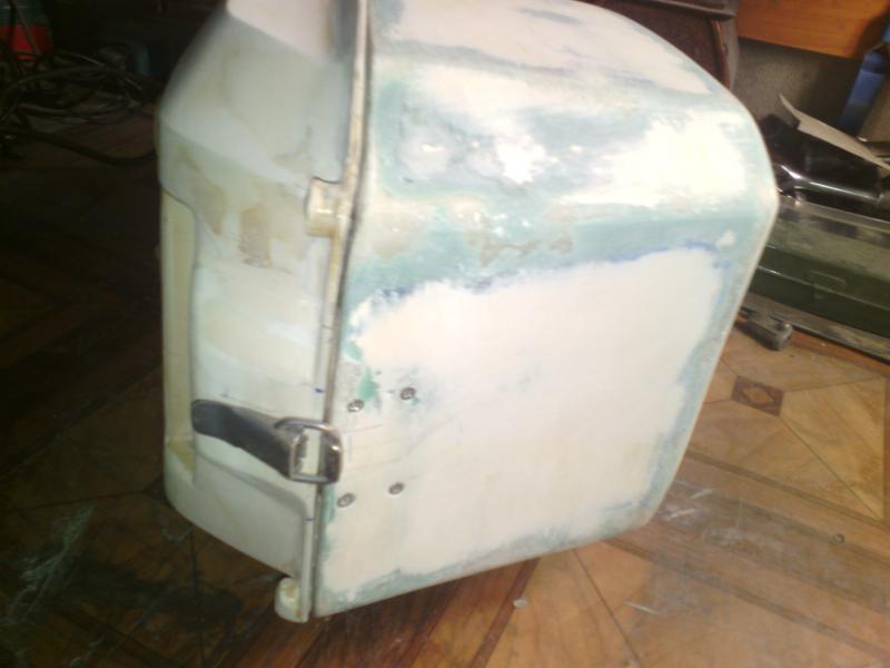

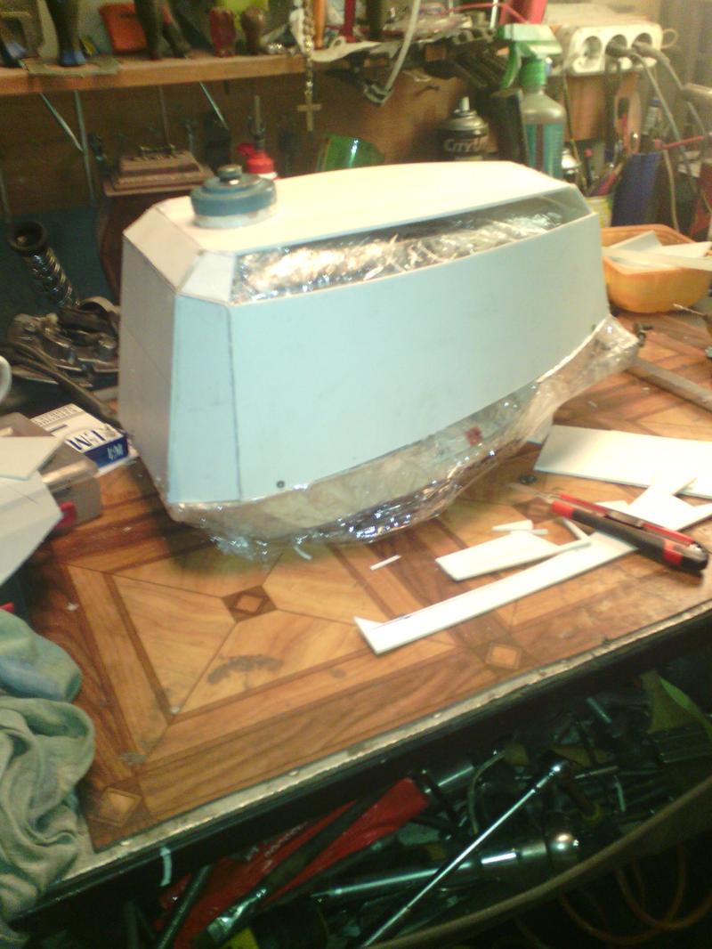

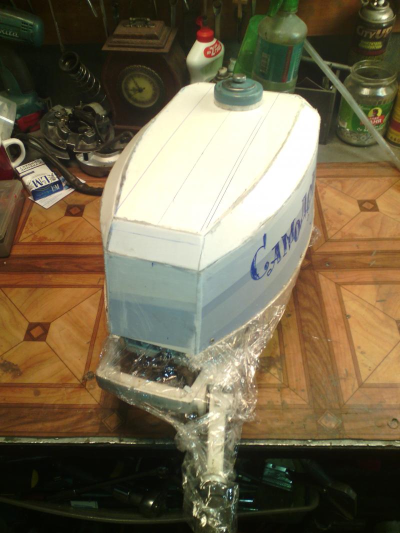

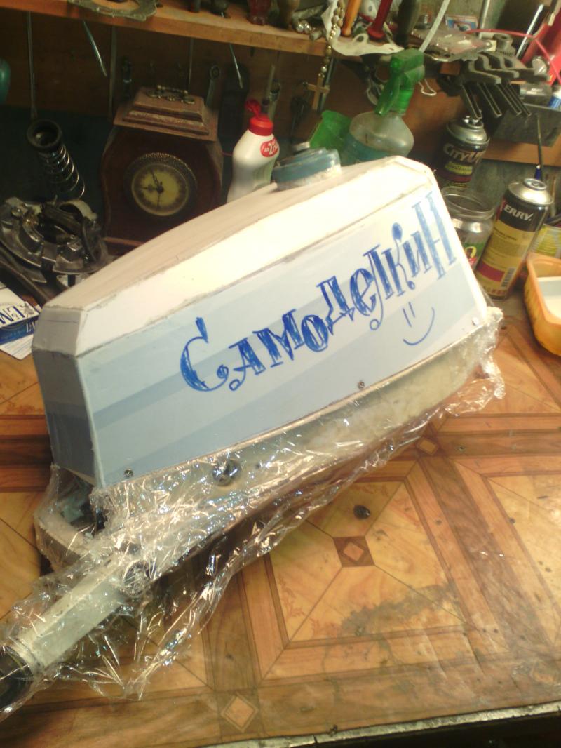

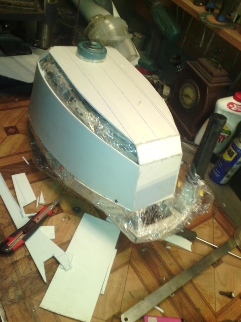

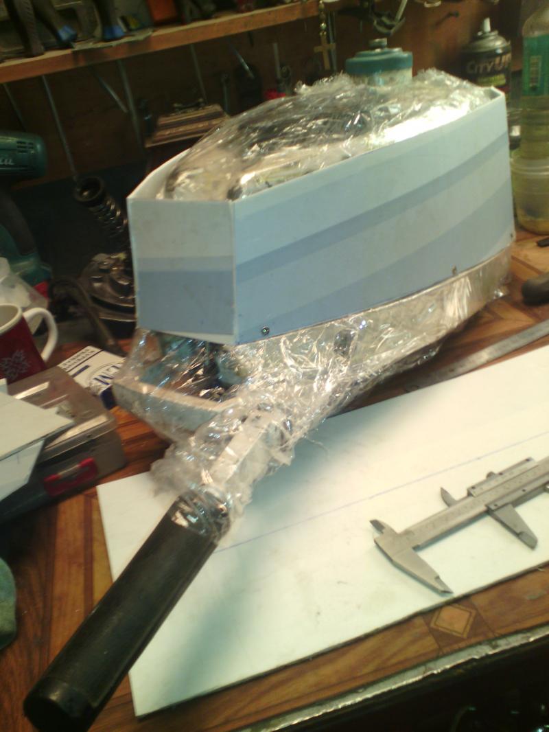

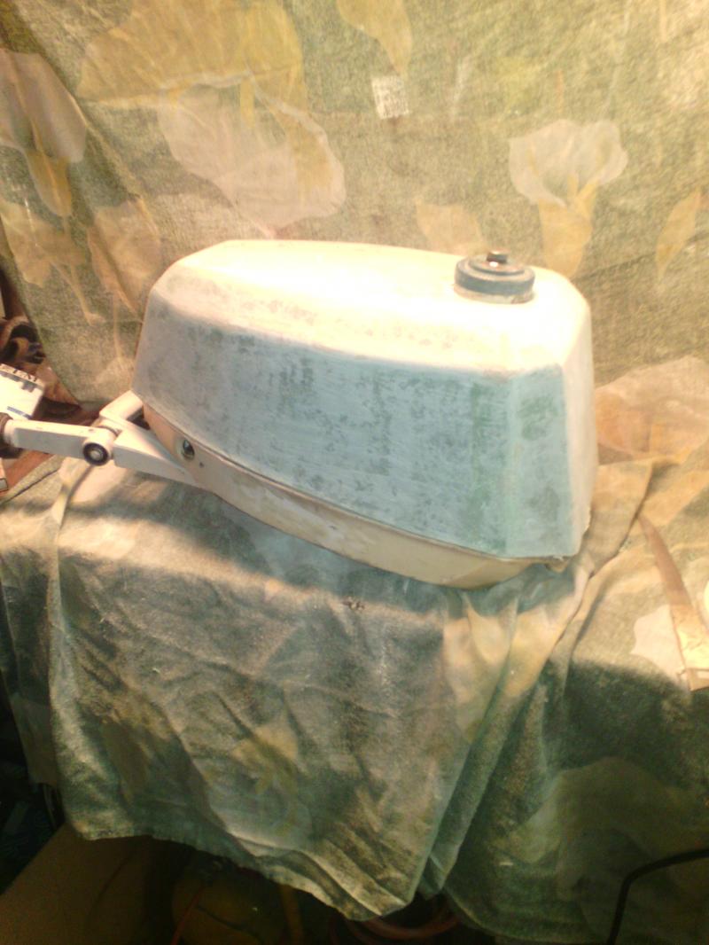

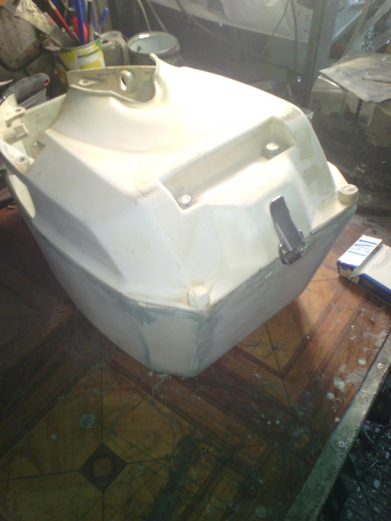

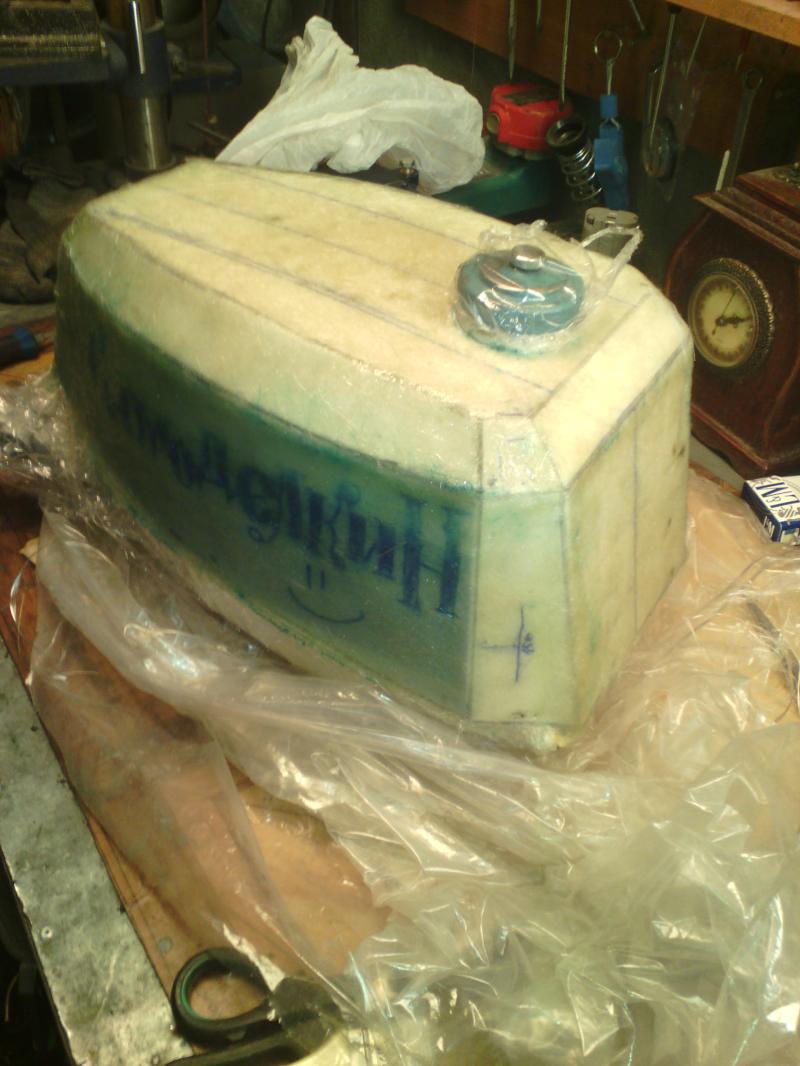

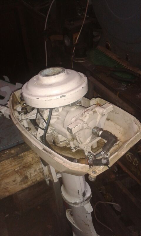

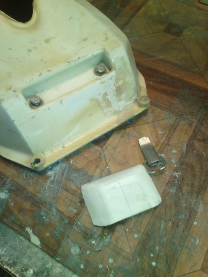

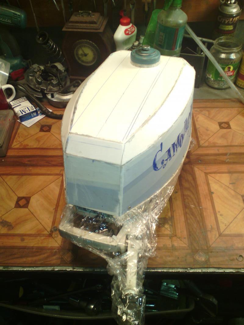

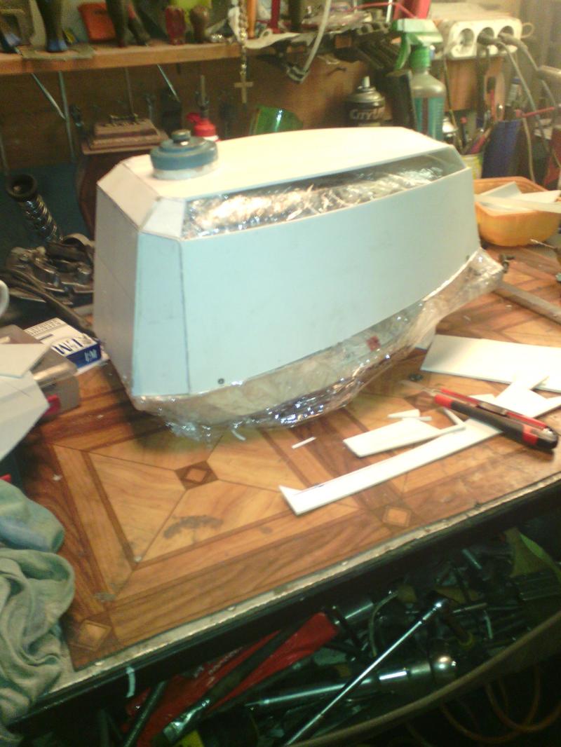

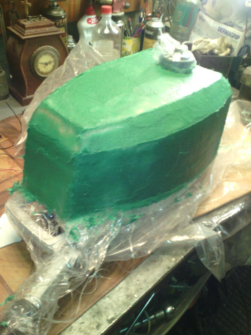

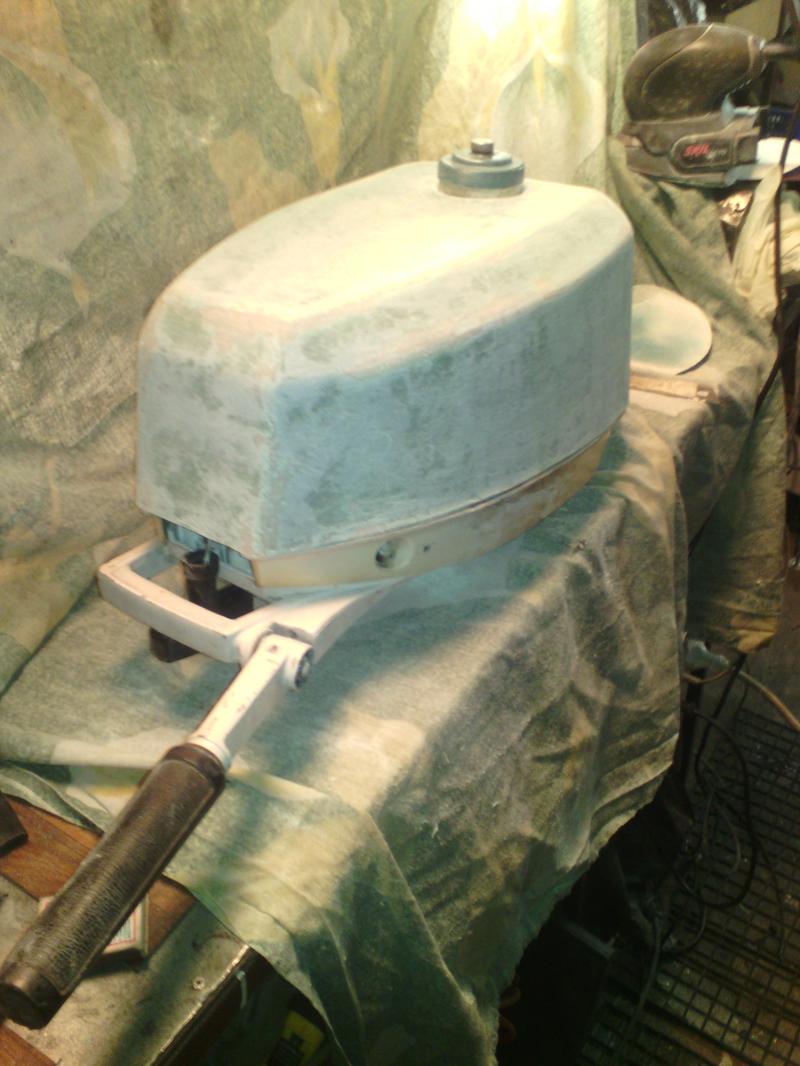

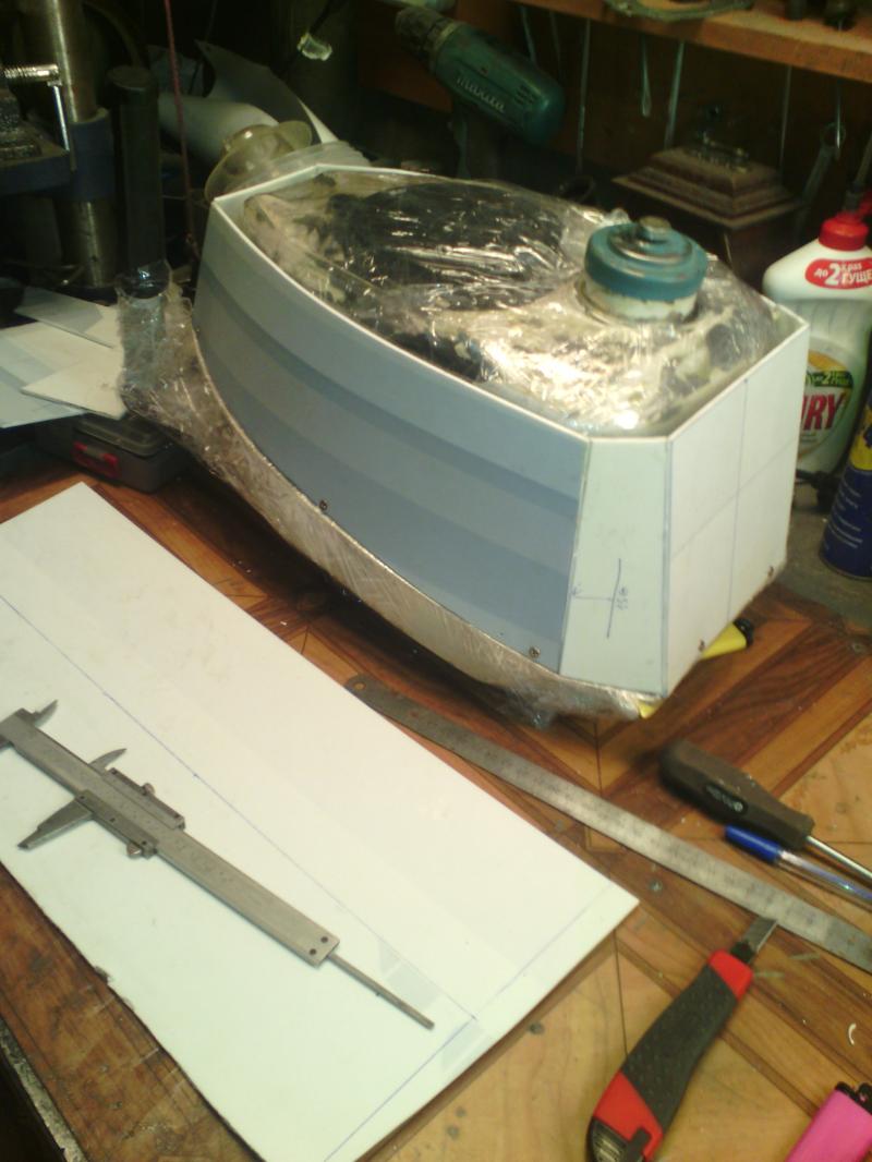

За неимением колпака,пришлось колхозить. :) Из ПВХ 3мм сделан каркас- болванка,затем будет покрытие ст.тканью- три четыре слоя.
10 099
1 479

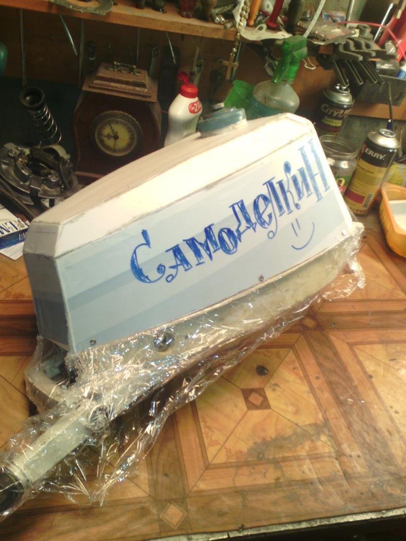

Продолжение.

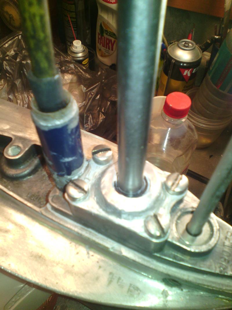

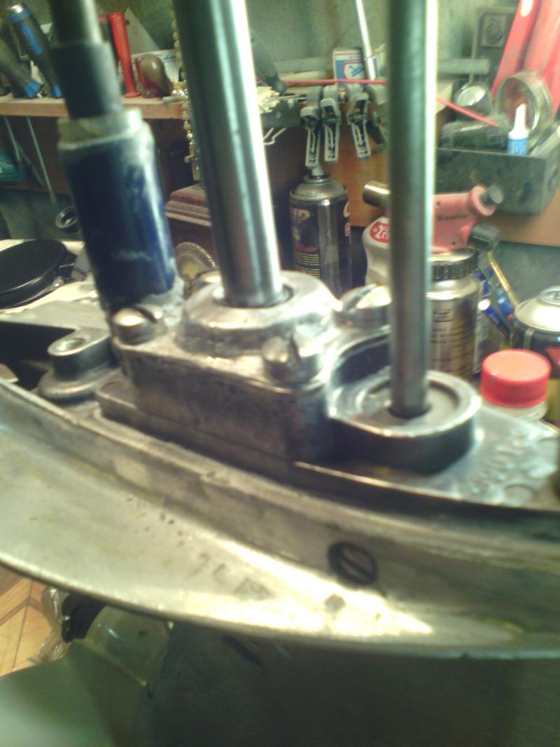

Доп.сальник на зеркало помпы. Из алюминия выдавил стаканчик, закрепил сверху зеркала. :)
10 099
1 479

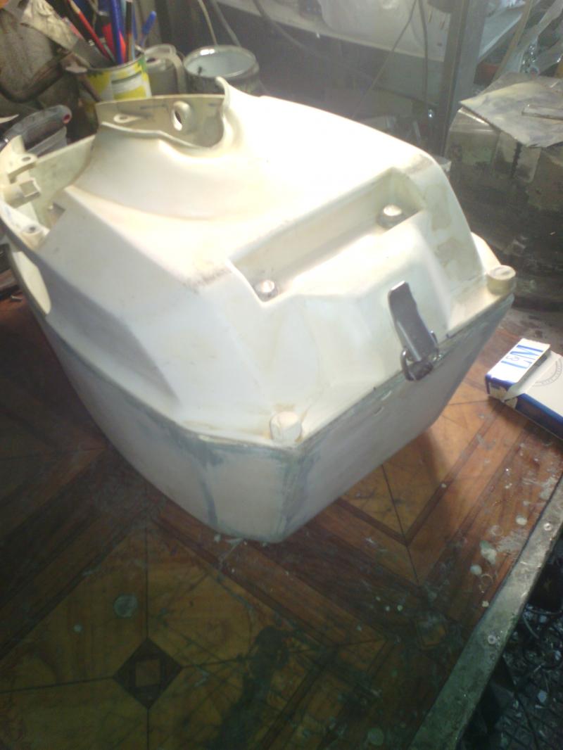

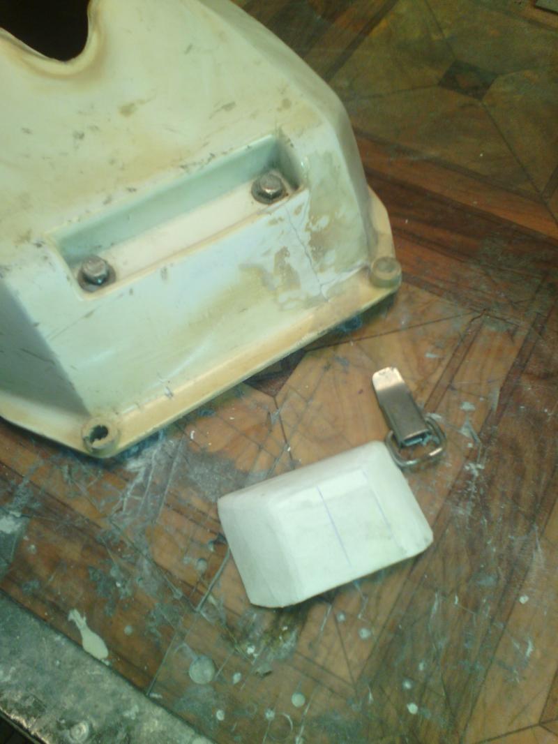

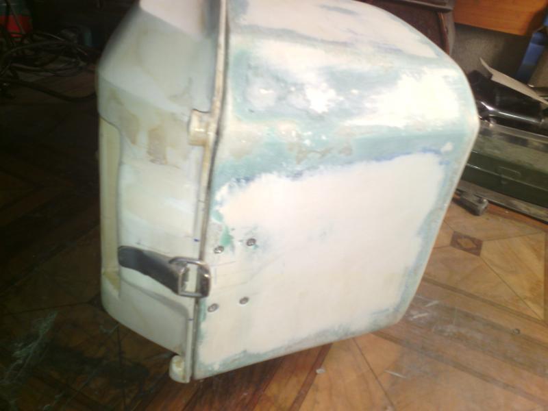

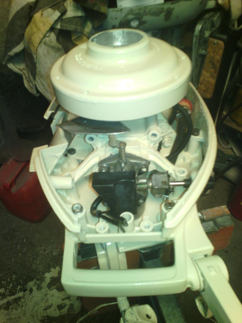

Встала необходимость в фиксации колпака на поддоне. Замок от древний аппаратуры, накладка на поддон из ПВХ :)

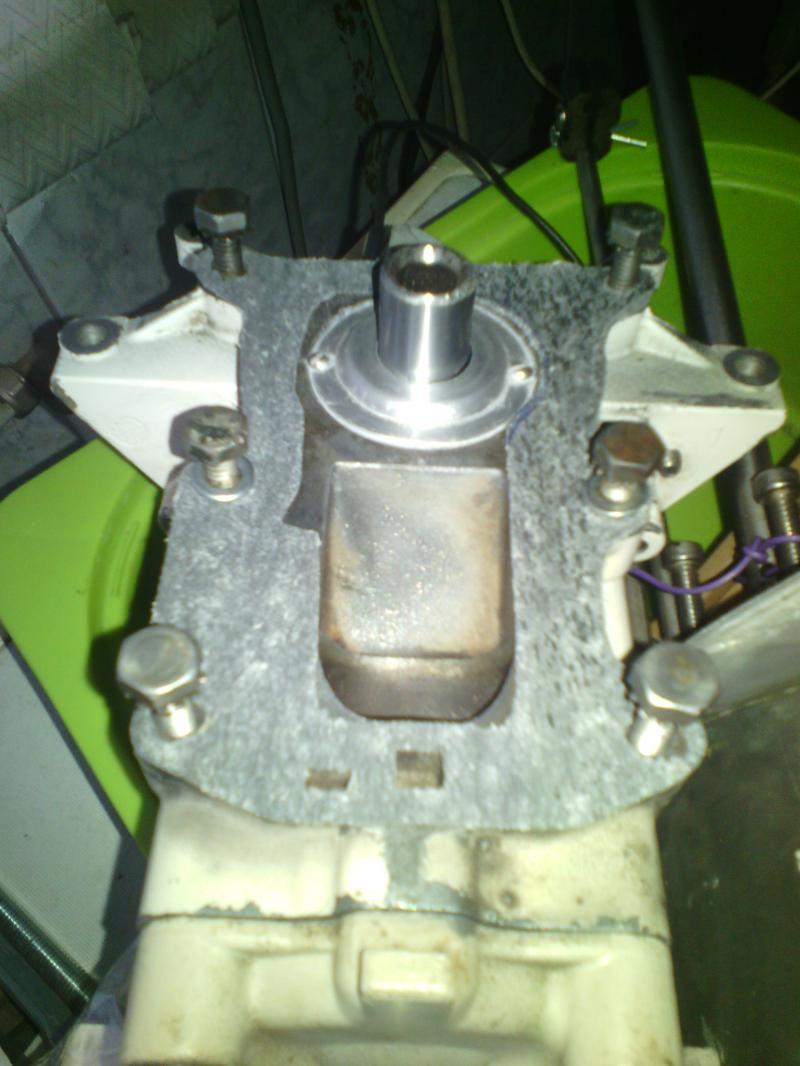

Где фото основания,рукодельник!
10 099
1 479
Лови. Алешка,а я ведь опять забыл:)))
zavitay
04.07.2012
6 355
385
Стрела
А оно точно встанет? У меня не так крепится.
10 099
1 479
Встанет? От возраста зависит :lol: Вот твое основание
zavitay
04.07.2012
6 355
385
Стрела
Ну там же не такое крепление к двигателю.
10 099
1 479

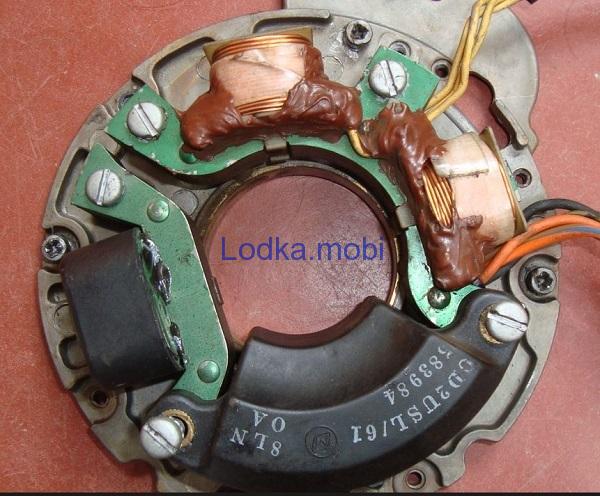

Датвое верхнее,только на твоем сборная солянка,датчика нет ещё.

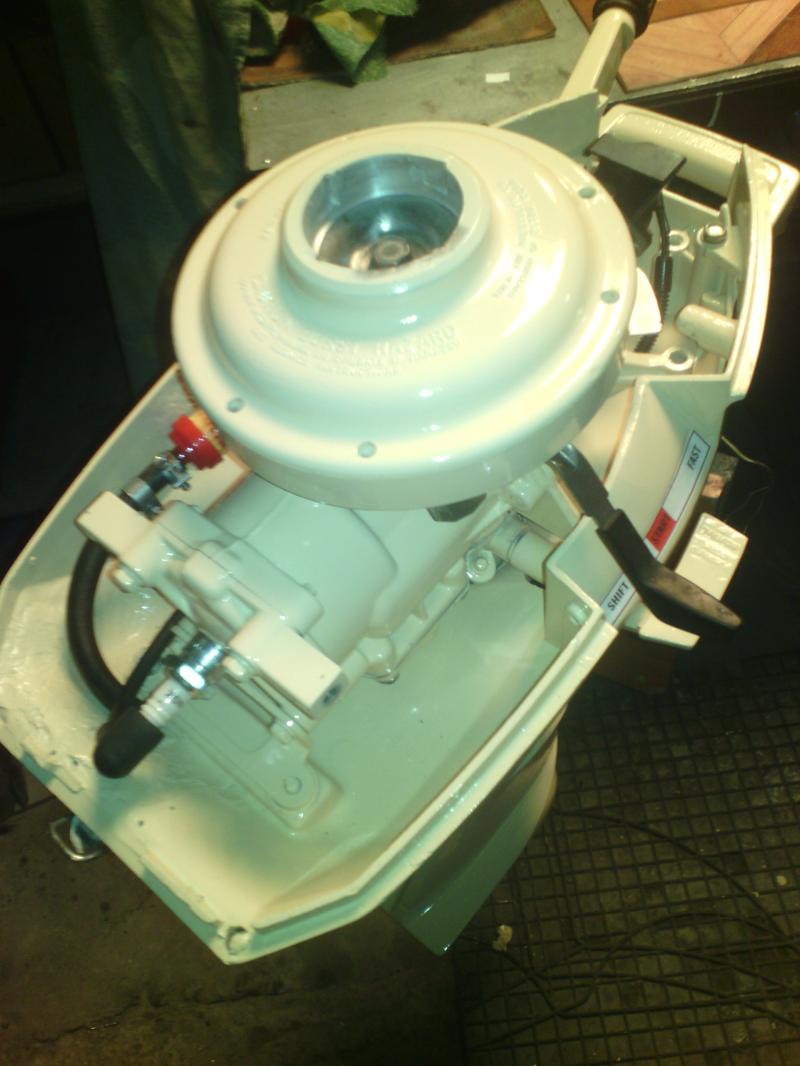

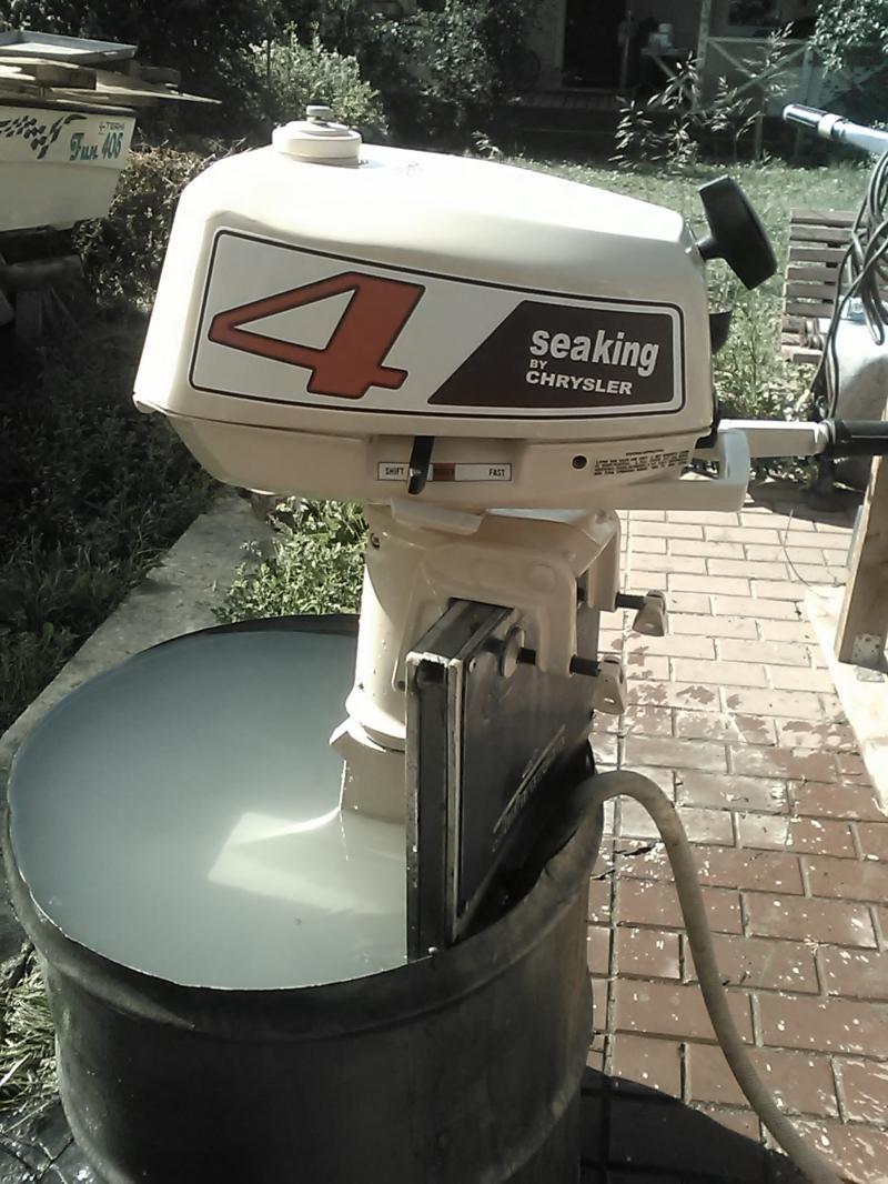

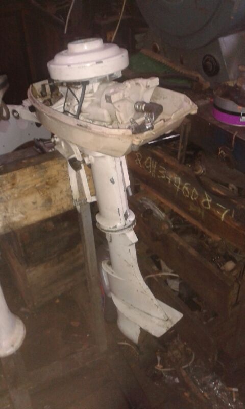

Продолжение Марлезонского балета. Пока процесс тормозится из за прокладки ГБ.
AquaMatic
05.01.2016
530
248
Калининград
Viking Cruiser, Glastron V-174 Bayflite, Прогресс 2, Rib Sportis 450, прогресс 4
Были Penta-AQ130, Yamaha 90 AETL, Mercyry ME60 elpto, Suzuki DT40, Suzuki DT30, Mercury 30М, Tohatsu 18. Есть Yamaha F100 DETL (EFI) Yamaha F50 DETL

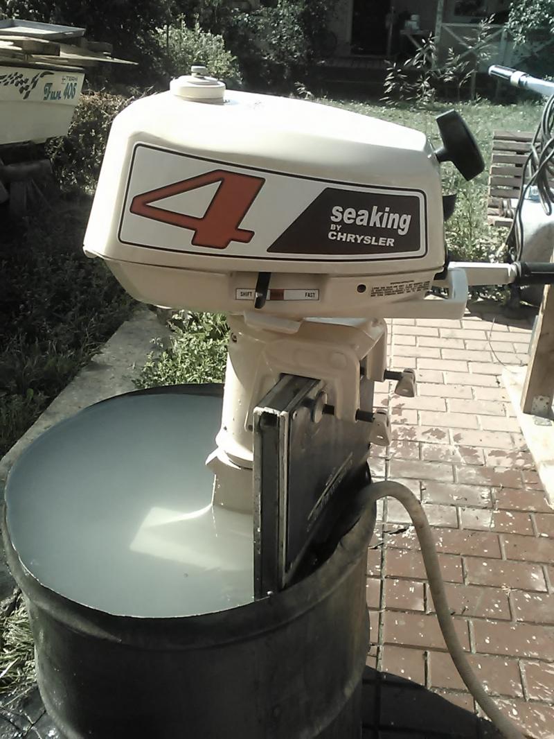

Такой крайслер в сервисе висит долго или висел если забрали. Продавали за копейки.
10 099
1 479

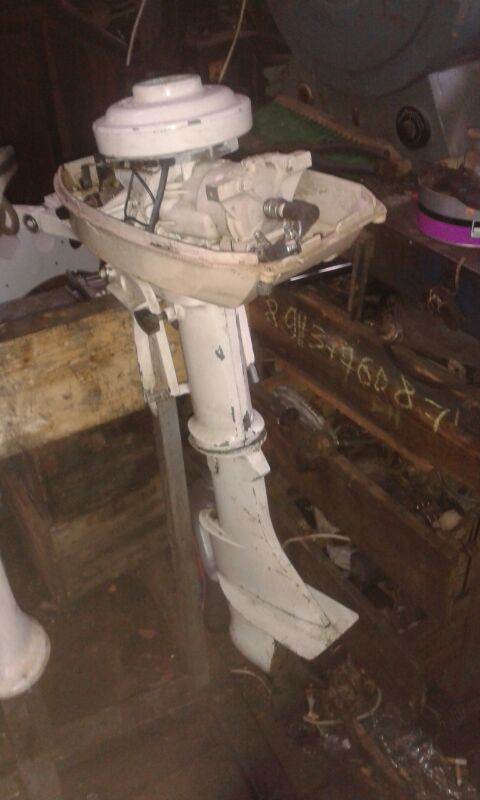

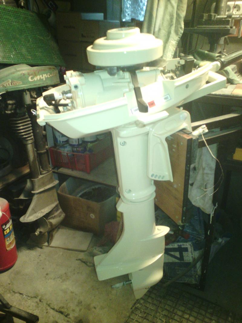

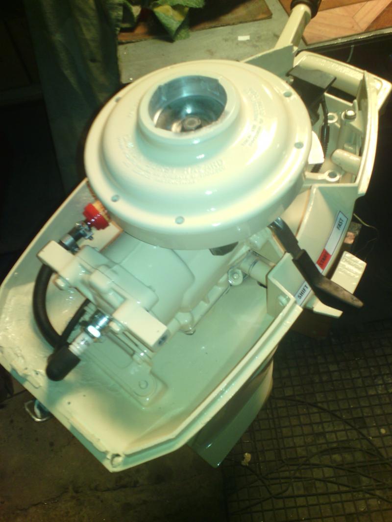

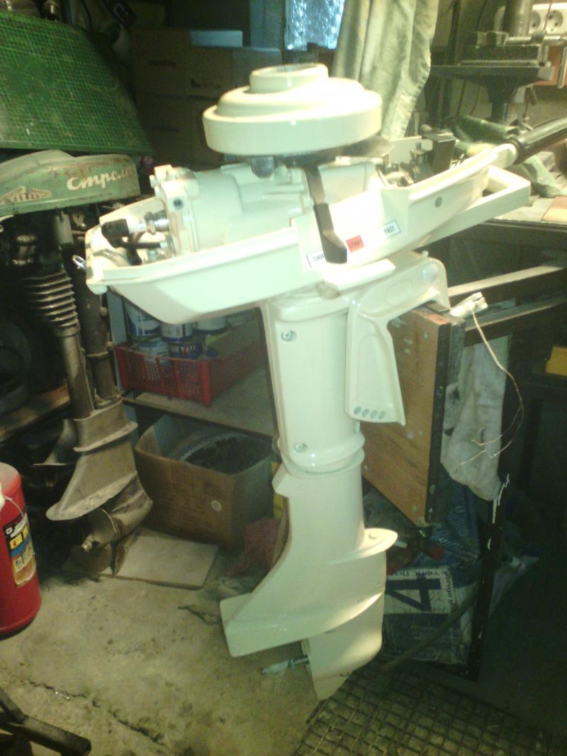

Проект закончен :)
