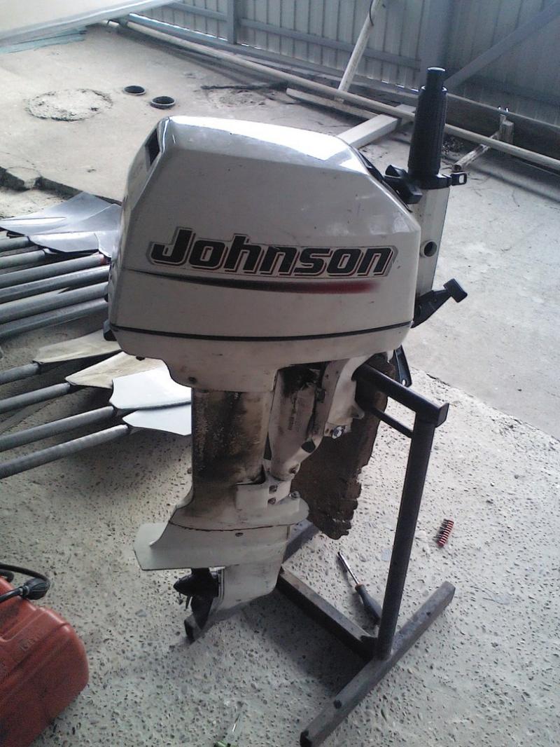

ovchinnikov 1966 сказал(а):
Шпонку точил из вехрёвской
а в чем заключается переделка, по фотке вихревская вроде один в один. и второй вопрос, штифт не точит вал в процессе работы?все таки оригинал почему то пластик ставят

Пластик ставят чтоб при избыточной нагрузке просто его срезало.По коленвалу:
1.Поменять щеку коленвала,работа в районе 5 руб
2.Рассверлить на станке коленвал т.е. убрать старые шлицы,нарезать резьбу внутри,сделать втклку под квадрат ,так же с резьбой,вкрутить,с боков с наибольшей толшины просверлить отверстия и забить внатяг шплинты,потом прихватить сваркой чтоб не вылетел.
3.Сделать такую же втулу но на наружний диаметр,тут уже можно под шлицы нарезать или тот же квадрат ,процедуры сделать как и в пункте 2.
спасибо за исчерпывающий ответ, к сожалению уже сделали менее надежно, посмотрим сколько проработает. шпонку подточил напильником из вихревской, тоже спасибо за информацию. не знаю, что люди бы делали без форумов, просто кладезь знаний.

все собрал, но проблема теперь в том, что не заводится...искра есть, зажигание как я понимаю там электромагнитное и накосячить при сборке невозможно. самая главная проблема в том, что свечи сухие, а значит в цилиндры не поступает бензин. разобрал карб, поплавок залип в нижнем положении, вроде теперь не залипает, но все равно когда с груши подкачал, получается уже упирается и больше не качает и свеча сухая...помогите люди добрые своими мыслями. еще вопрос, у меня кнопка куда ключ вставляется развалилась, я так понимаю при разрыве массы у нас искра, а когда соединяешь провода, то нет искры. или там еще какая блокировка стоит?и второй вопрос на маховике цифры 30 20 10 0 10, это может как то с зажиганием связано?
10 038
1 494
Зажигание контактное? зазор выставлять.

зажигание электромагнитное. всем спасибо, двигатель завелся)
