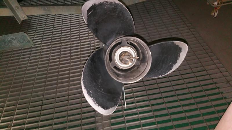

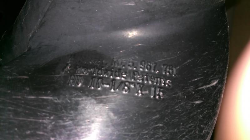

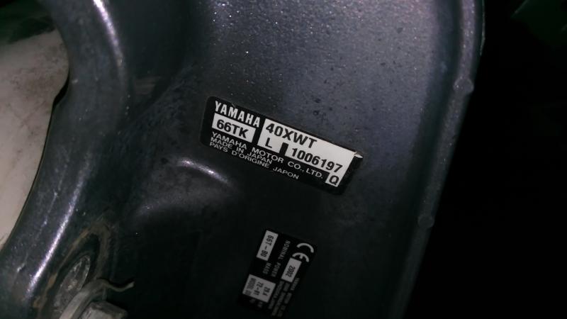

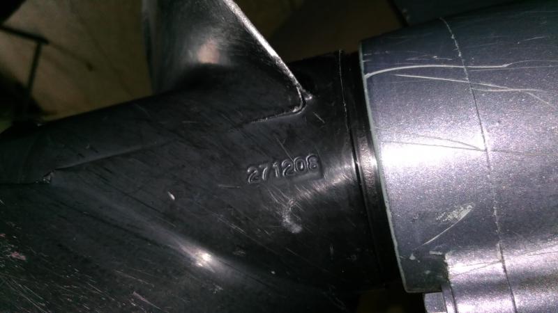

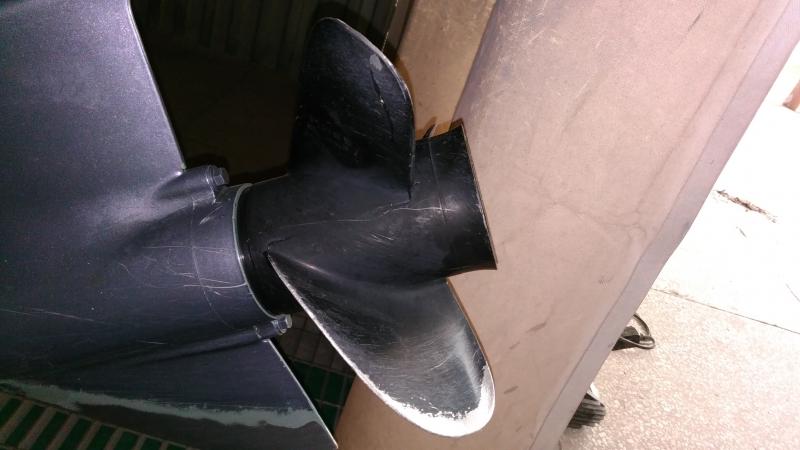

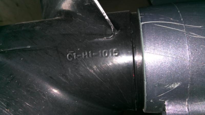

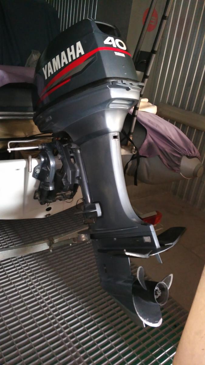

Сотрудник купил комплектом лодку РИБ Кондор 444 (производство Питер)и двигатель Yamaha 40 XWT L, на движке стоит не стандартный винт 10-1/8х15, кроме того ещё есть вот такое обозначение C1-H1-1015, ссылка на какой то патент и дата выпуска 27.12.08.
Резинка под этим мотором едет довольно быстро, порядка 60 км/ч, но обороты при этом 4500 об/мин - соответственно недокрут. Кто подскажет какой винт для такого мотора стандартный? Может быть кто посоветует какой - то определённый винт.
Как многие успели заметить, двигатель на гидроподъёме!

Для начала попробовать винт с заводскими параметрами, а это 11 3/8Х13

У него оказывается есть винт с регулируемым шагом - я ему посоветовал подобрать на нем шаг и исходя из этого выбирать металлический винт...

Винт не родной и с тахометром явно траблы.не даст этот мотор и такой винт 60 кмч при 4500. У меня такой же мотор 5200 об. 52 кмч и родной винт 14".
slon20099
01.03.2014
227
28
slon
Ока-4
Sail-40
Винт на фото похож на Мерк.
