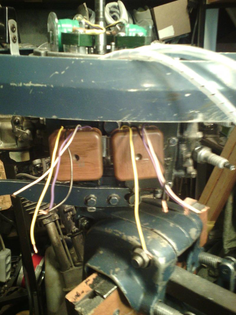

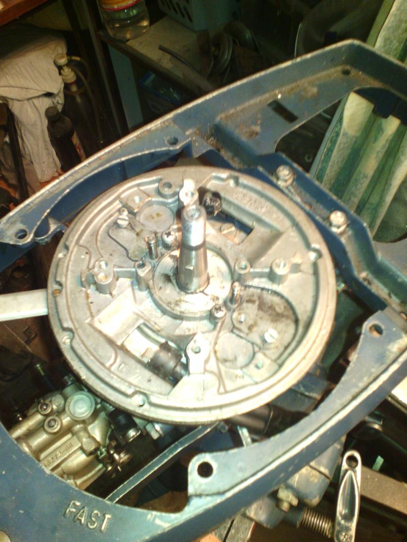

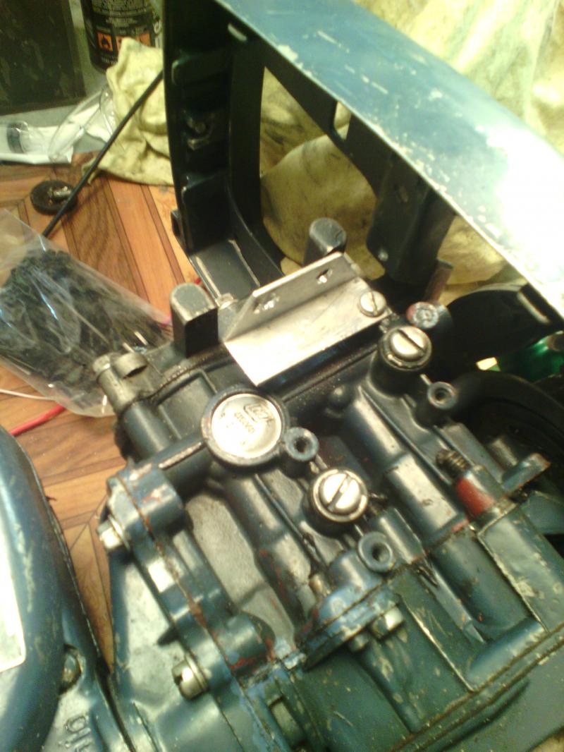

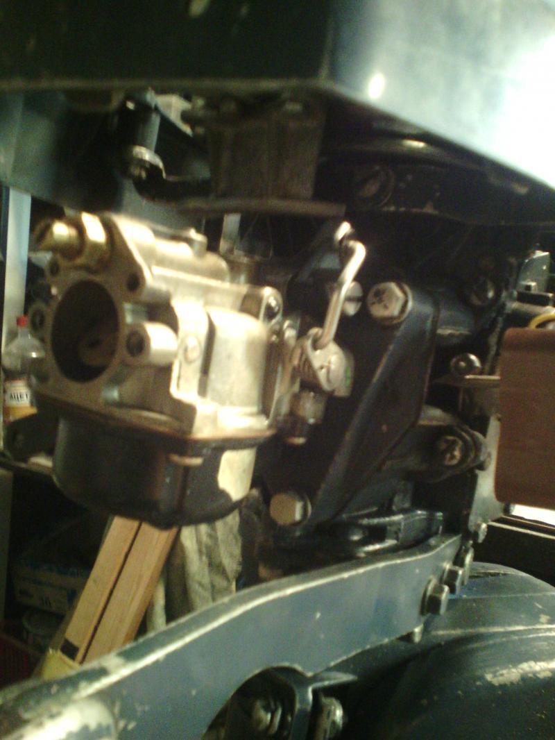

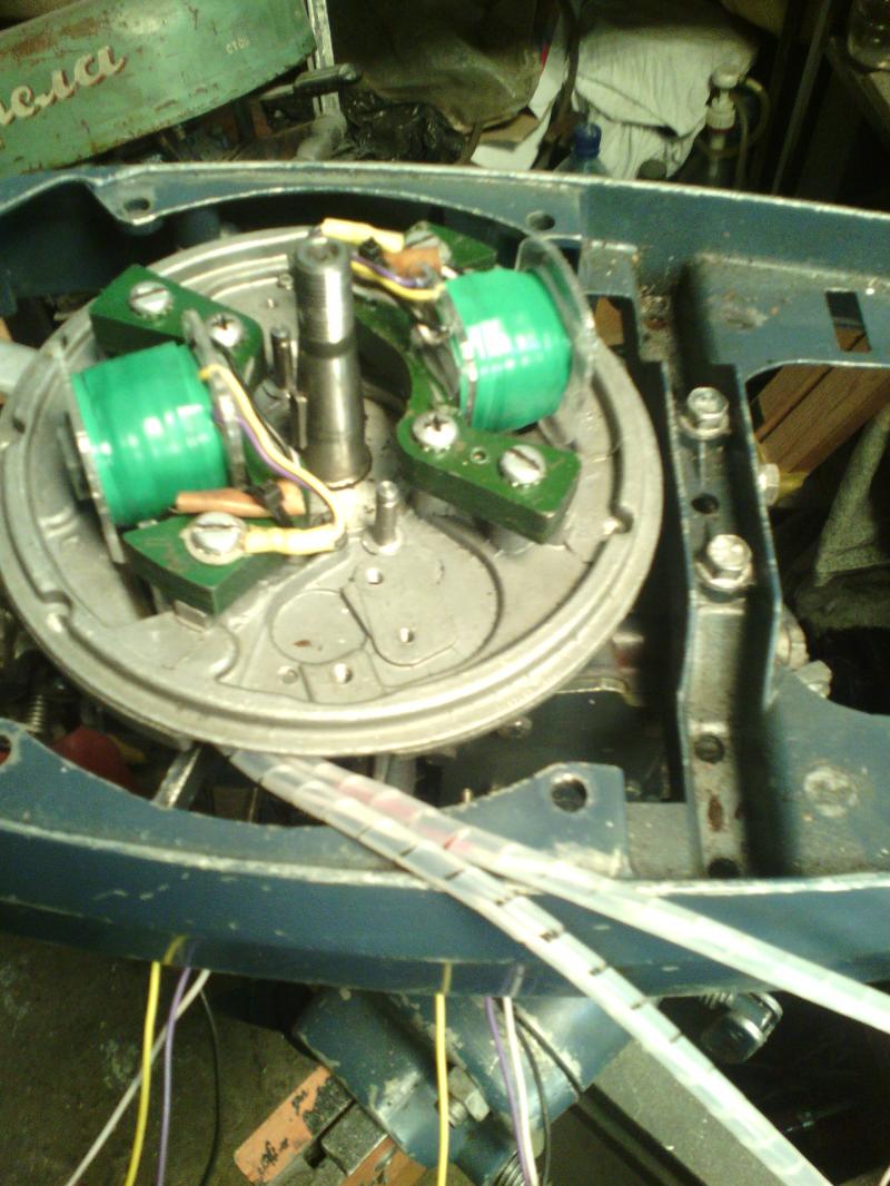

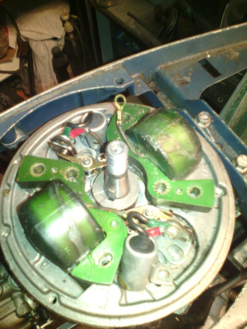

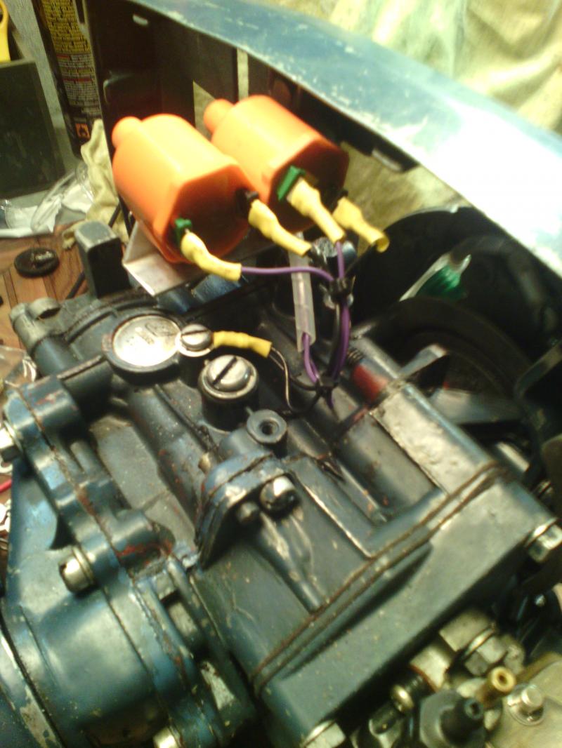

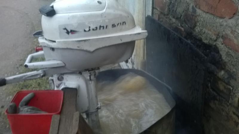

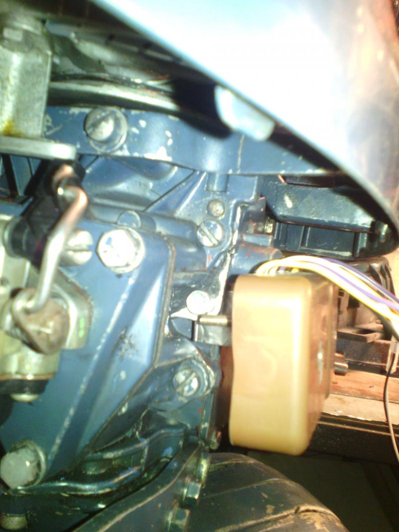

Наглядное пособие по установке ЭСЗ на Джонсон - Эвенруд 3-4 силы . Схема ЭСЗ -"Пятерочка"
Мотор принадлежит известному Московскому коллекционеру мото старины, яхтсмену,меценату, бабнику. :hahaha:
