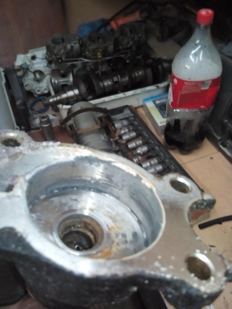

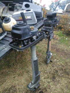

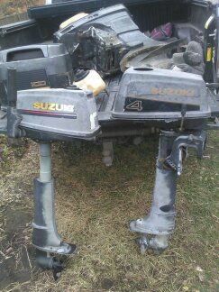

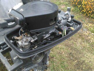

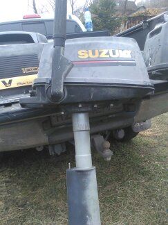

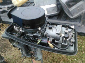

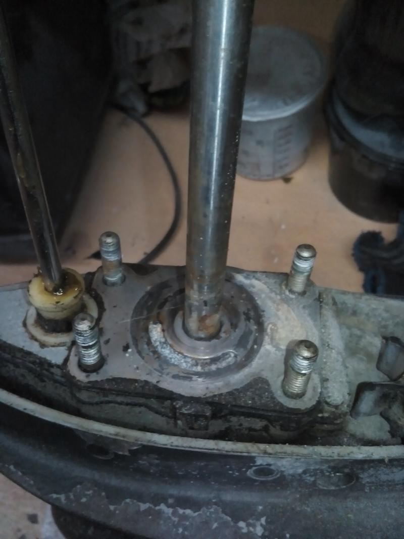

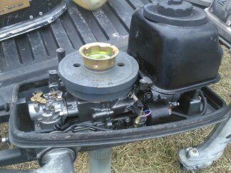

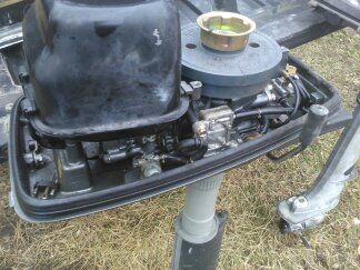

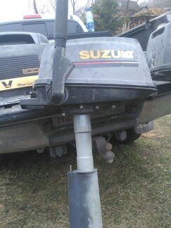

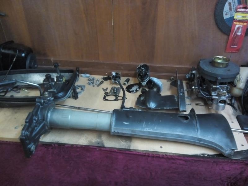

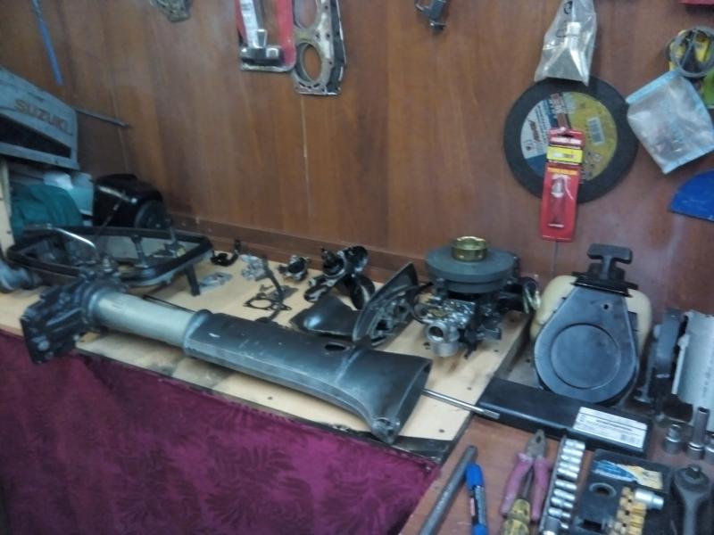

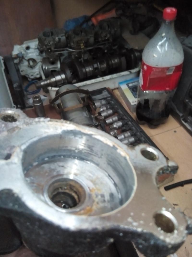

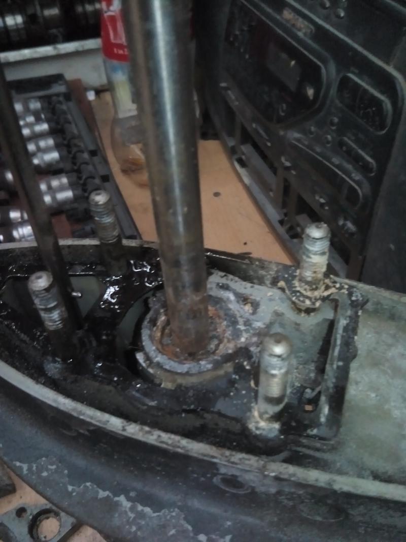

Появилось у меня тут два моторчика оных,нужды в них нет,цель приобретения -занять себя от безделья :jokingly: Вчера получил их и уже оба почти раскидал,один до винтика,второй пока только редуктор разобрал.Что будет делаться-полная ревизия однозначно и замена всего и вся что вызывает подозрение :roll:
volchara28
23.05.2013
1 670
257
Рязань

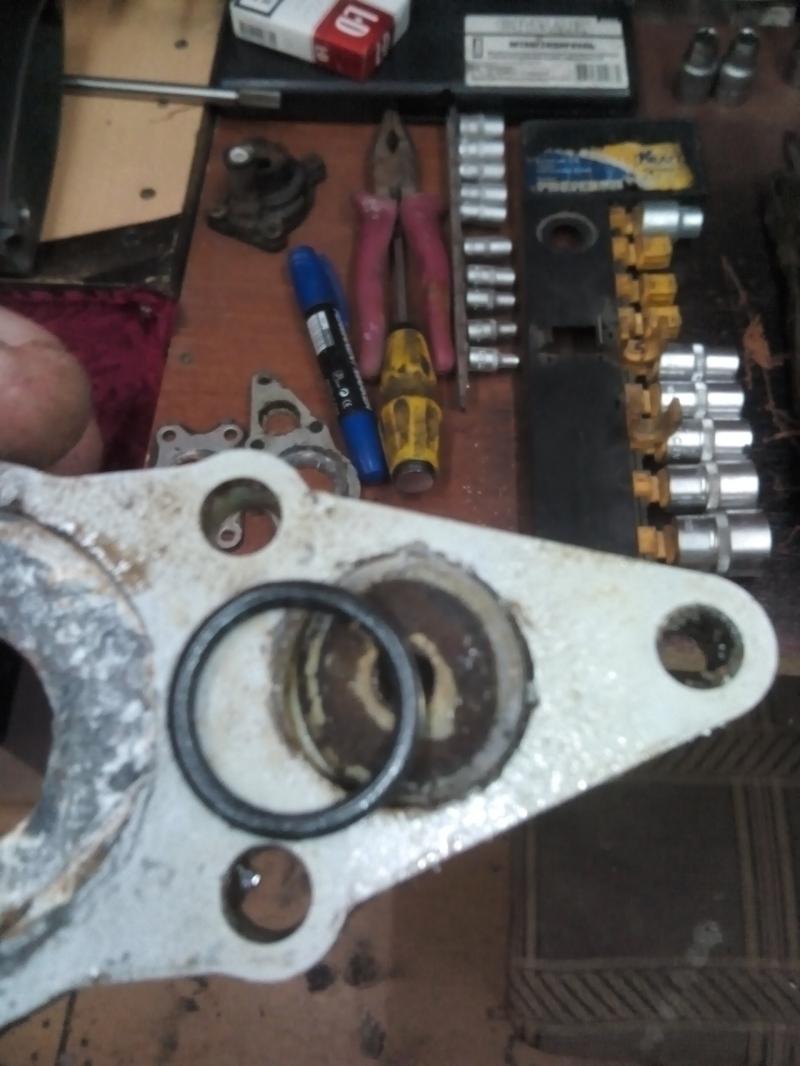

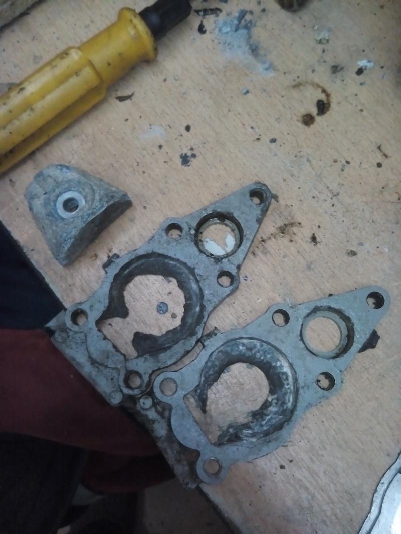

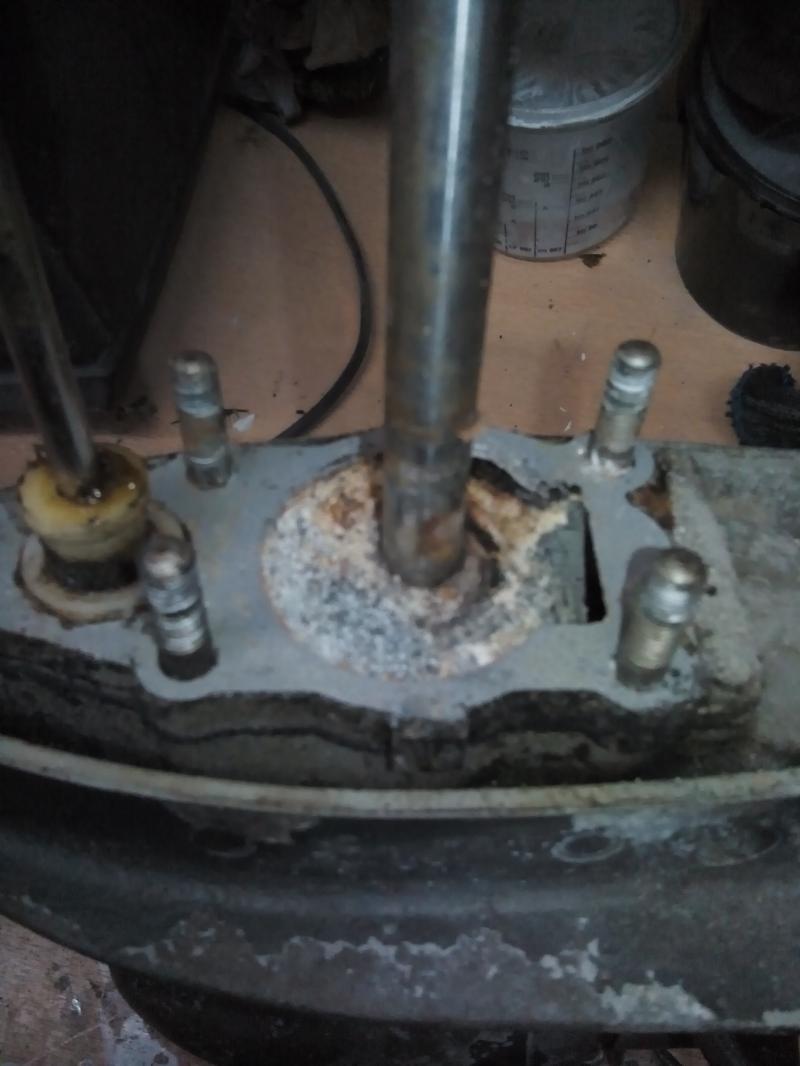

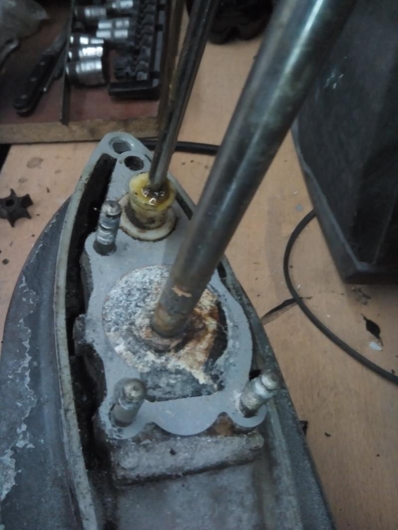

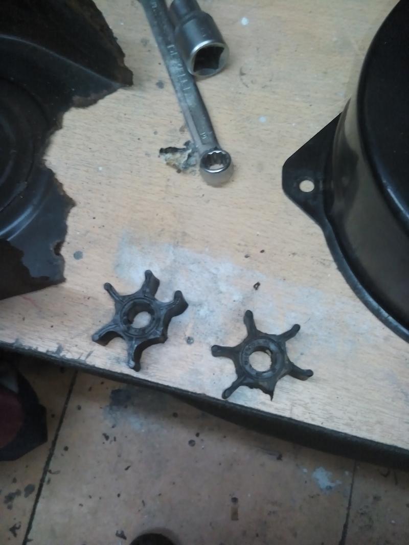

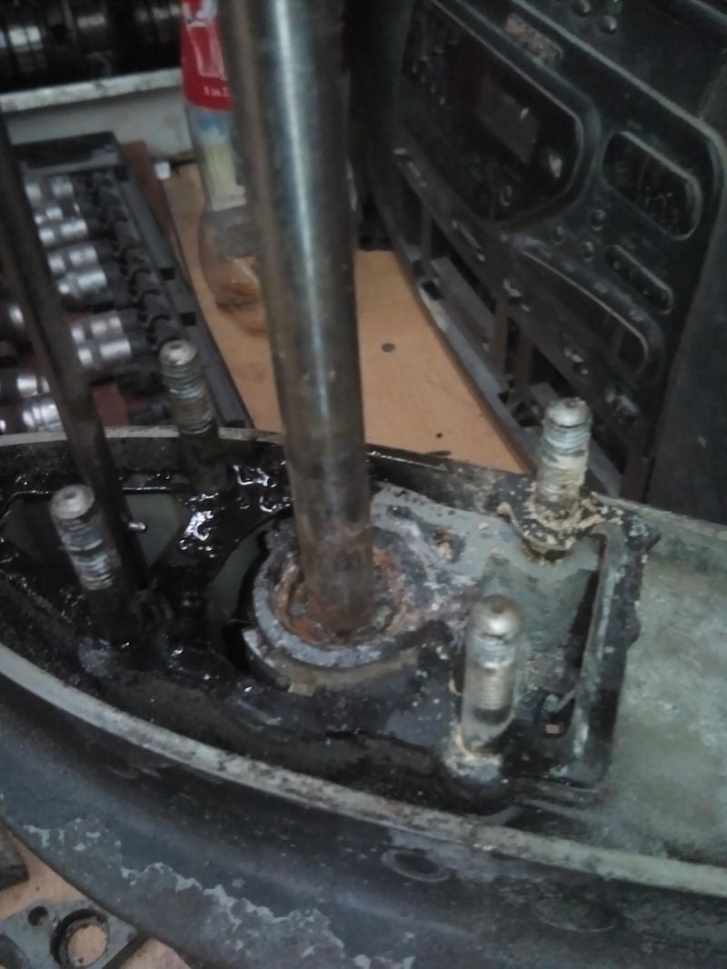

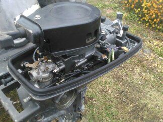

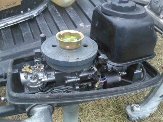

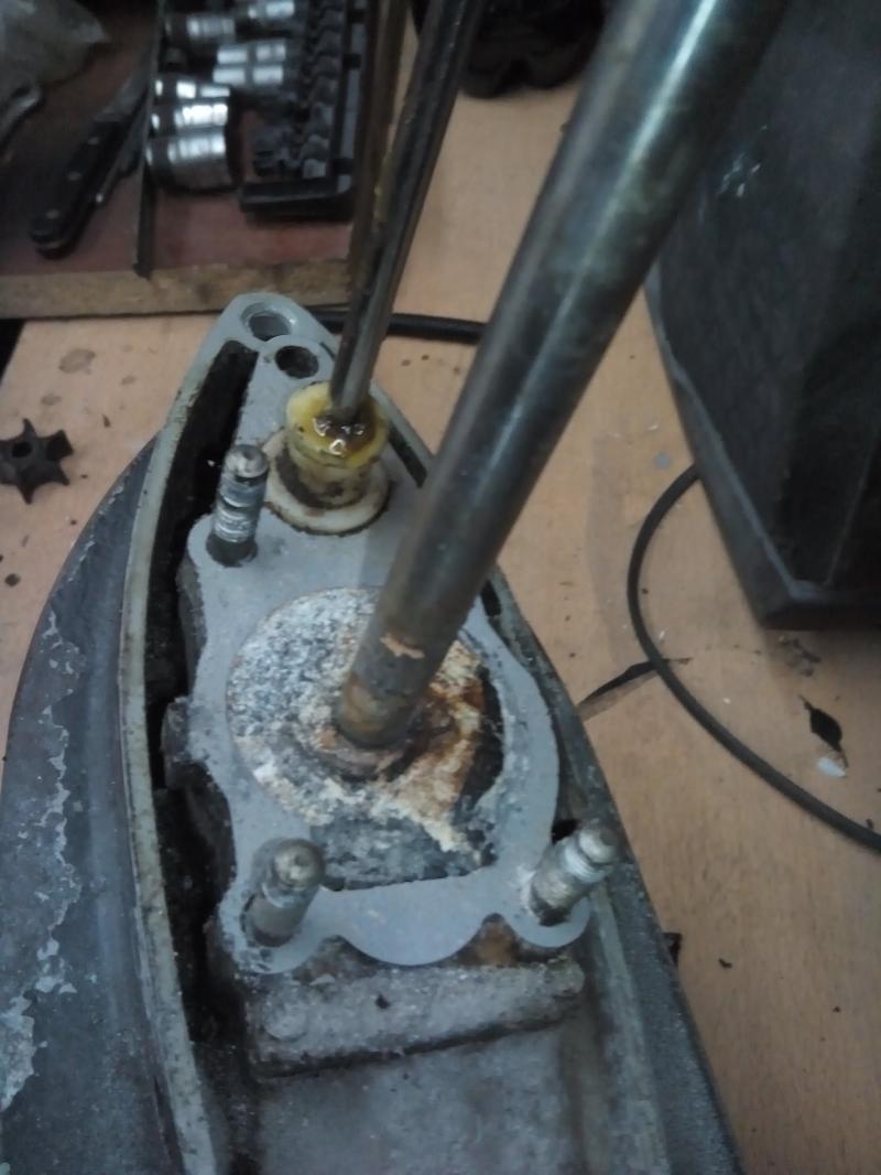

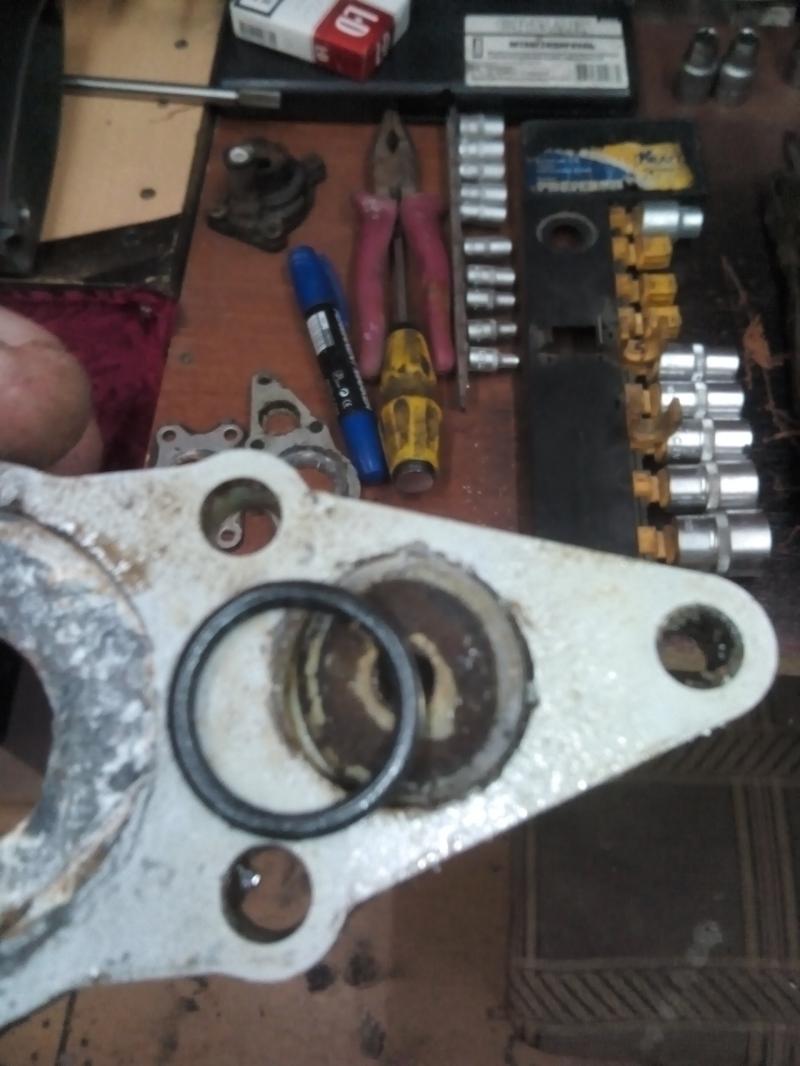

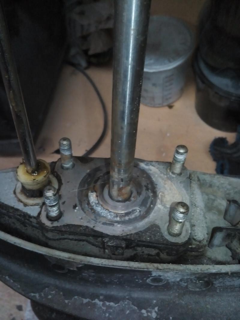

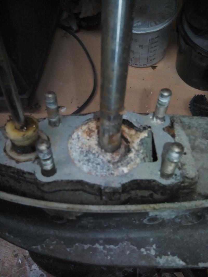

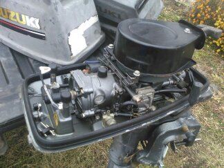

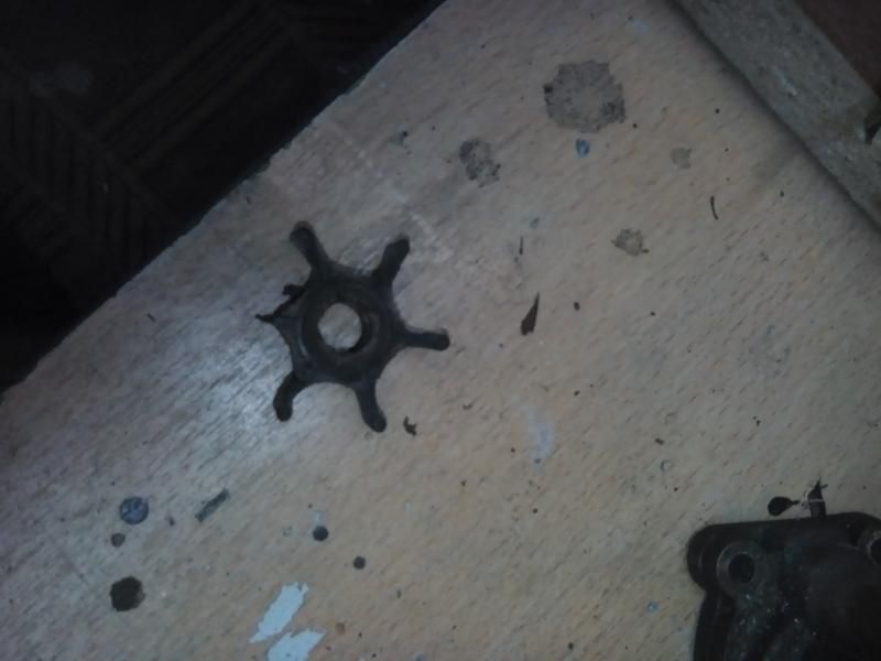

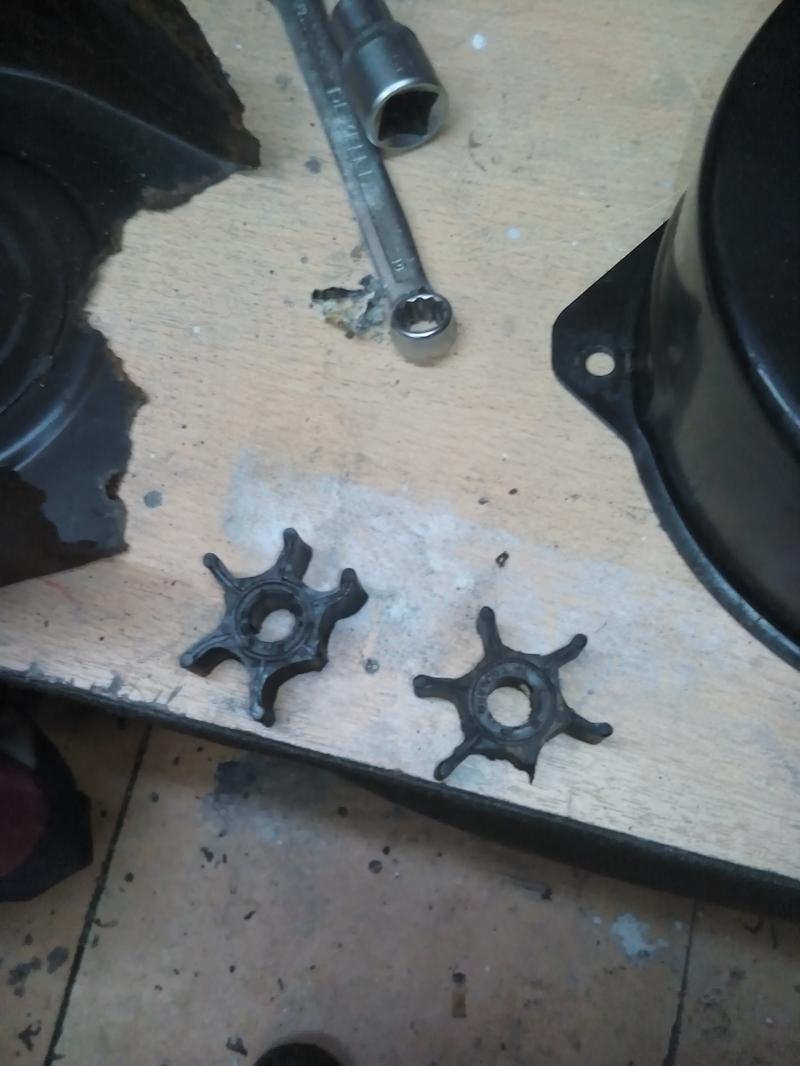

Вчера получил и вчера один раскидал.Хочу сказать что моторчики из Японии и из двух ни на одном ничего критичного от соли не увидел,заломил всего один болт когда раскручивал и тот на аноде.Правда на обоих моторах в хлам сгнила крышка редуктора на которую устанавливается помпа,заказал выточить такие,сейчас вот малый заезжал,сказал что до НГ выточит,поросил с запасом сделать,буду надеяться что сделает.Сейчас пока разберу головы,поменяю там что если надо будет и малярные работы

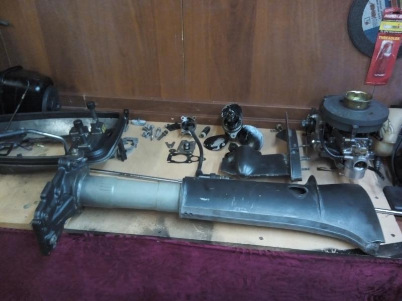

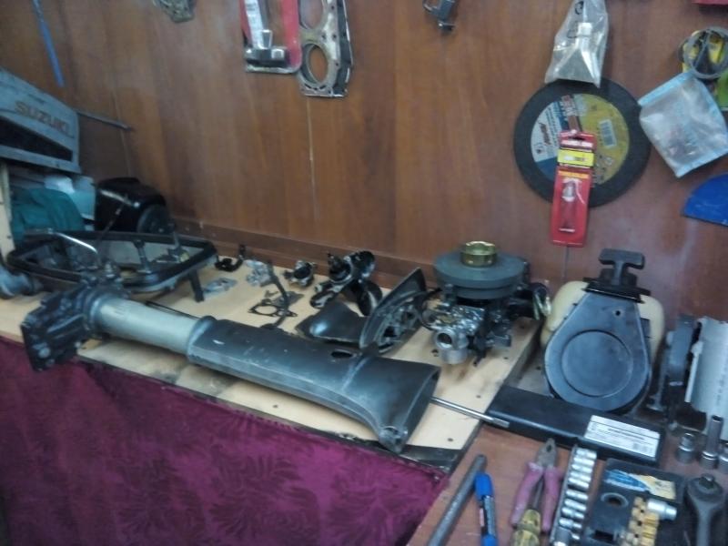

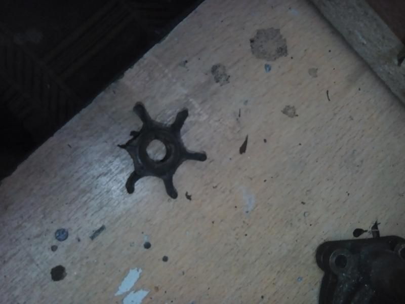

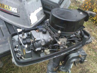

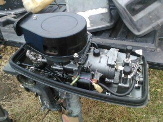

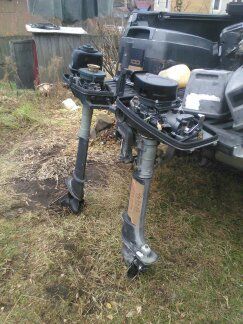

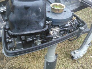

ну и еще фотки дербана

Дим,крепление пластика и железного бака разные ,просто поменять не получится.
Вот нет бы взять моторчик сил на 50, и заниматься им долгой зимой.
Саш,чтобы продать что нибудь ненужное,нужно купить что нибудь ненужно-Кот Матроскин :jokingly: Это я про мотор.Стукнись Леше Овчинникову,40 л.с. тебе мало будет? Про Алексея я тебе по секрету говорю,у него есть что предложить будет ;)
Брось ключи!Отзовись!Где взял и почём? Колись давай!!!

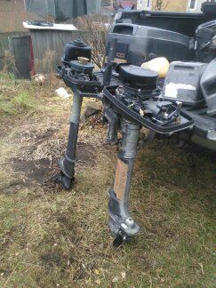

Взял из Владивостока с Японии,купил вроде и дорого а вроде и нет,короче по 18 руб два моторчика вышли с доставкой.Вчера заказал сальники,крыльчатки,кольца поршневые и поршня.Сальники пипец какие дорогие,причем даже если аналоги от авто подбираешь то не на много дешевле выходит а некоторые позиции даже дороже,поэтому не стал изголяться и взял родные.Короче на каждый моторчик вышло еще по 3700 руб. Сейчас поеду за краской,грунтом,шкуркой,это еще рубля по 2-2.5 выйдет. Дорого? Дорого! Но надо привыкать,после НГ еще все дороже будет.Можно было бы конечно и не менять поршневую но я не могу так,должен быть полностью уверен во всех узлах и моторе в целом.По вложению это еще не все,пока не знаю сколько будет стоить выточить основание помп,они как раз роль крышек редуктора выполняют,если покупать новые то это еще плюсом по 5 руб к цене моторчика :eek:

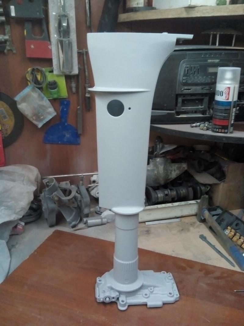

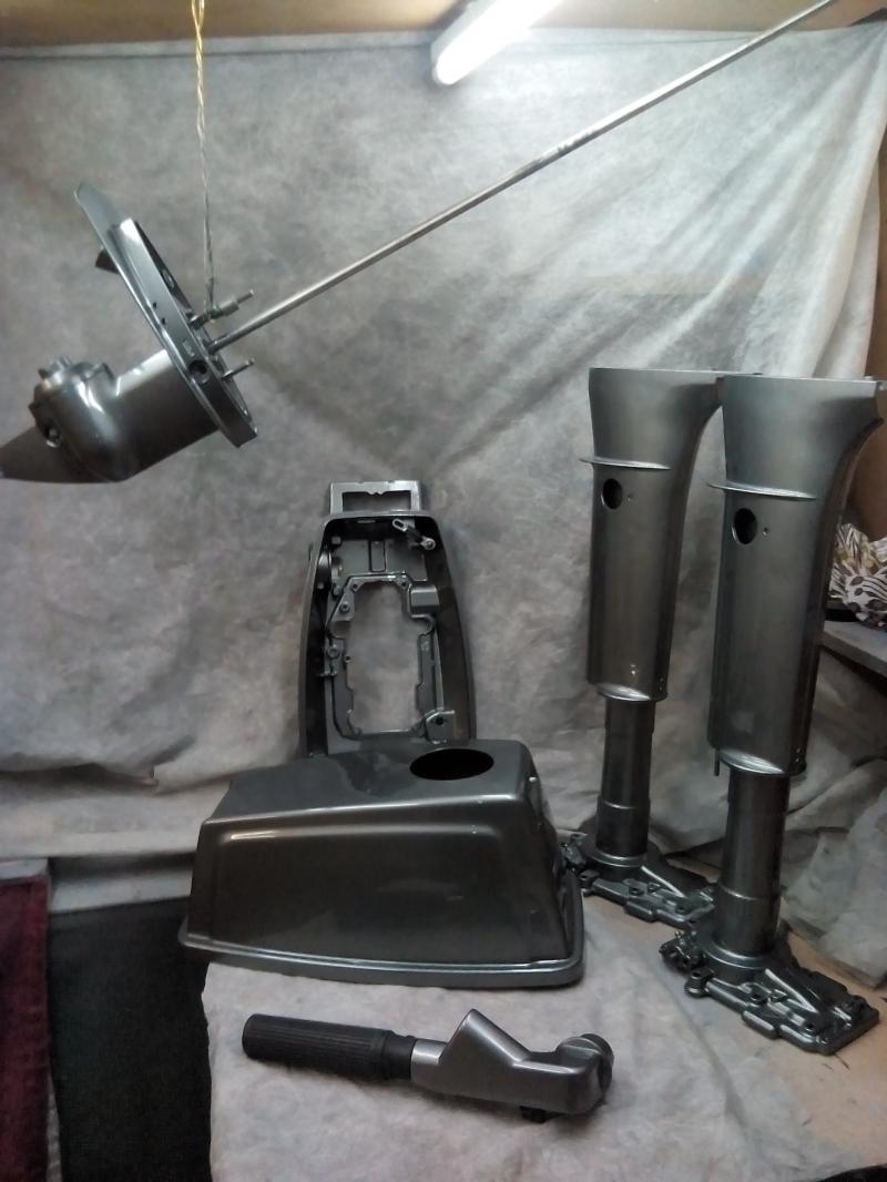

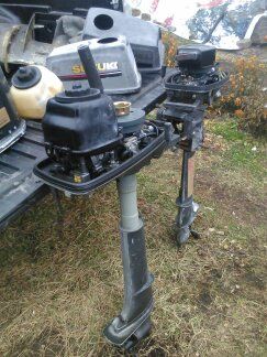

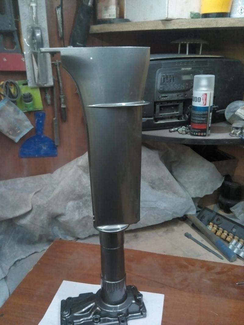

Пока идут запчасти,занимаюсь приведением в порядок
28 259
2 880
Красоту творишь, глаз радуется!

18 с доставкой,ну тут как смотреть,если для перепродажи и ни хрена не делая то нормально,цена на них по обяъявам не дешевая,ну а для себя-все равно дешевле выйдет чем у перекупов взять,25-28 их продают а ведь по сути кот в мешке,думаешь стали бы делать и возиться? Водичка не идет? Ну ширнут проволочкой или крыльчатку на худо конец поменяют и все.У меня цель не нажиться а занять голову и руки-дабы не расслаблялись :jokingly:

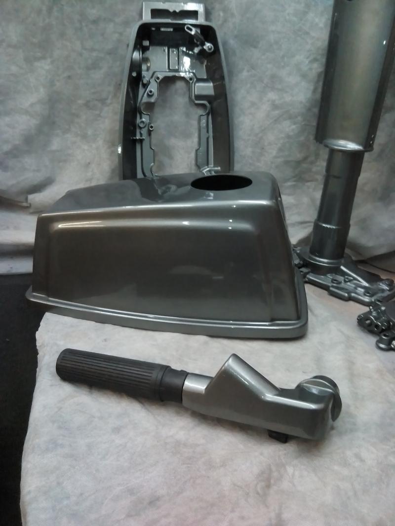

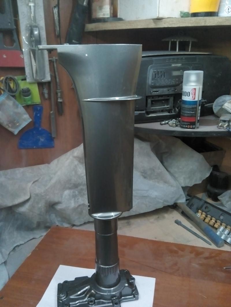

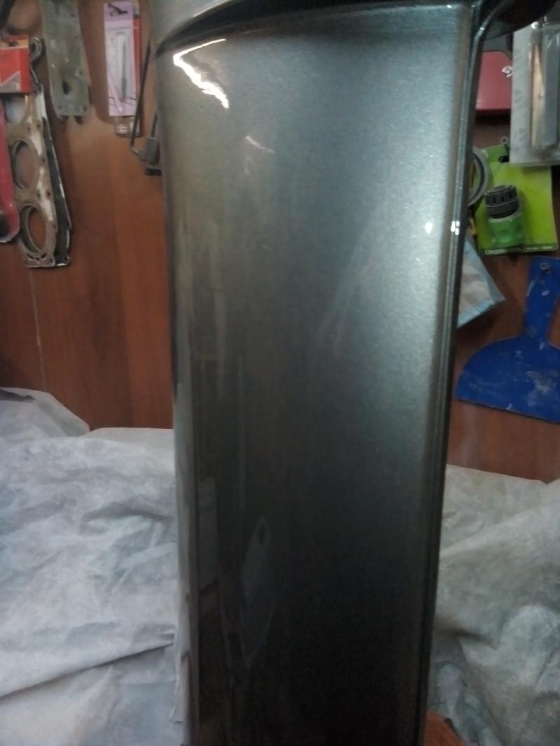

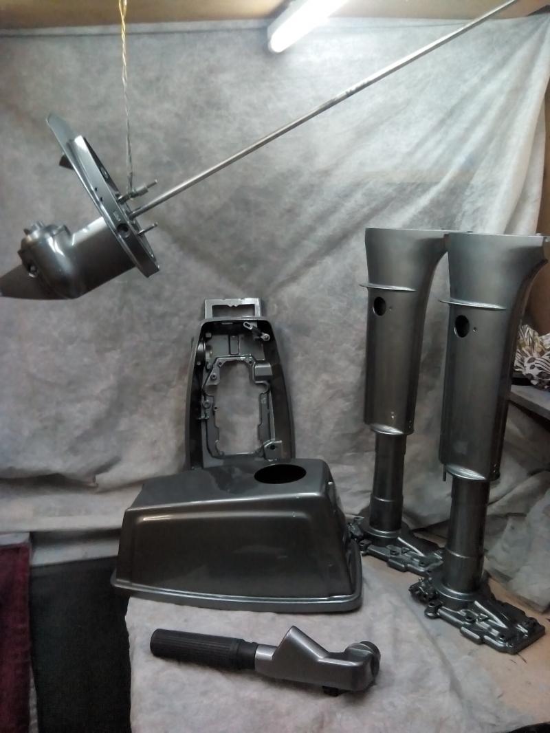

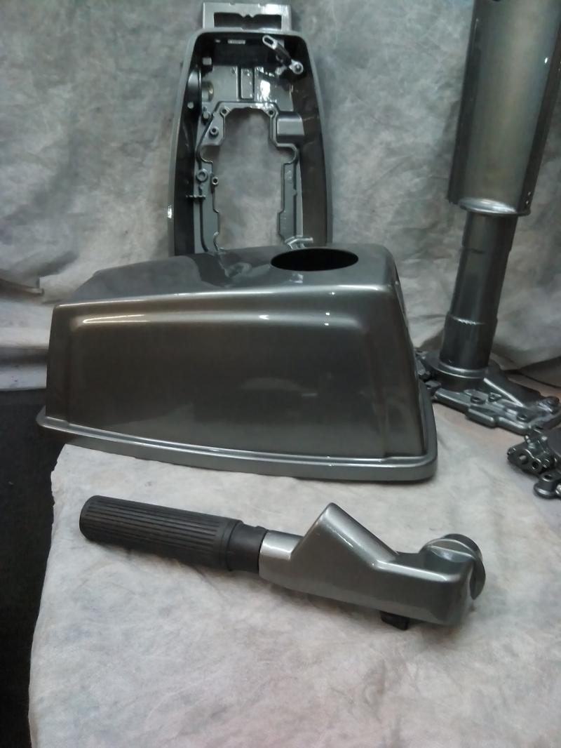

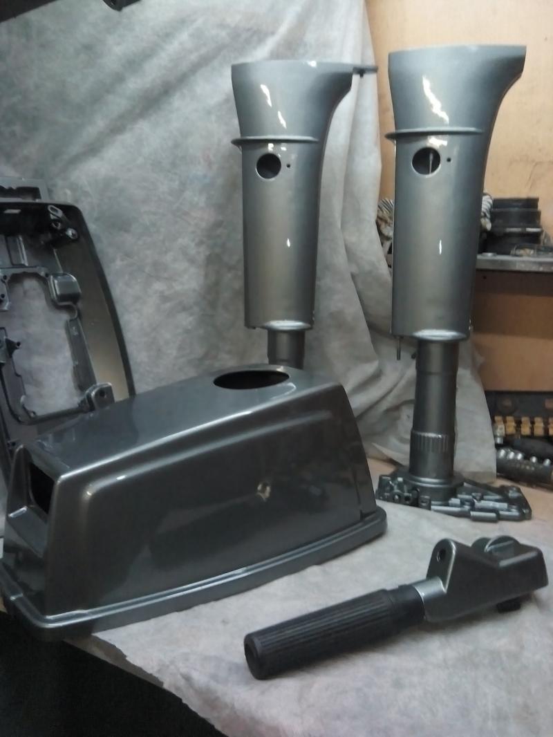

Ну вот и сегодня чуть поработал,зараза,колпак пластмасса,где были наклейки тольщина пластика не изменилась а вот все что на солнышке грелось-усохло и получилось что как бы выдавлены на пластике буковки и границы наклеек,это вам не это :jokingly: Ну более или менее нормально получилось :roll:
Красава!!! Андрюх, моя Суза-4 сама к монитору пододвигается и мечтает командировАтся в Рязань :D

супер.у меня тоже такая же беда.ободрал весь мотор а какой краской красить не знаю.Посоветуйте хорошую красочку

К вопросу о краске тоже присоединяюсь. Случаем не автомобильная? Лаком сверху укрываешь, или эту краску можно ложить без лака?

Глаз радуется! :) Я тож свой Мерк в такой цвет хочу покрасить. Поделись правда что за грунт-краска!?
volchara28
23.05.2013
1 670
257
Рязань

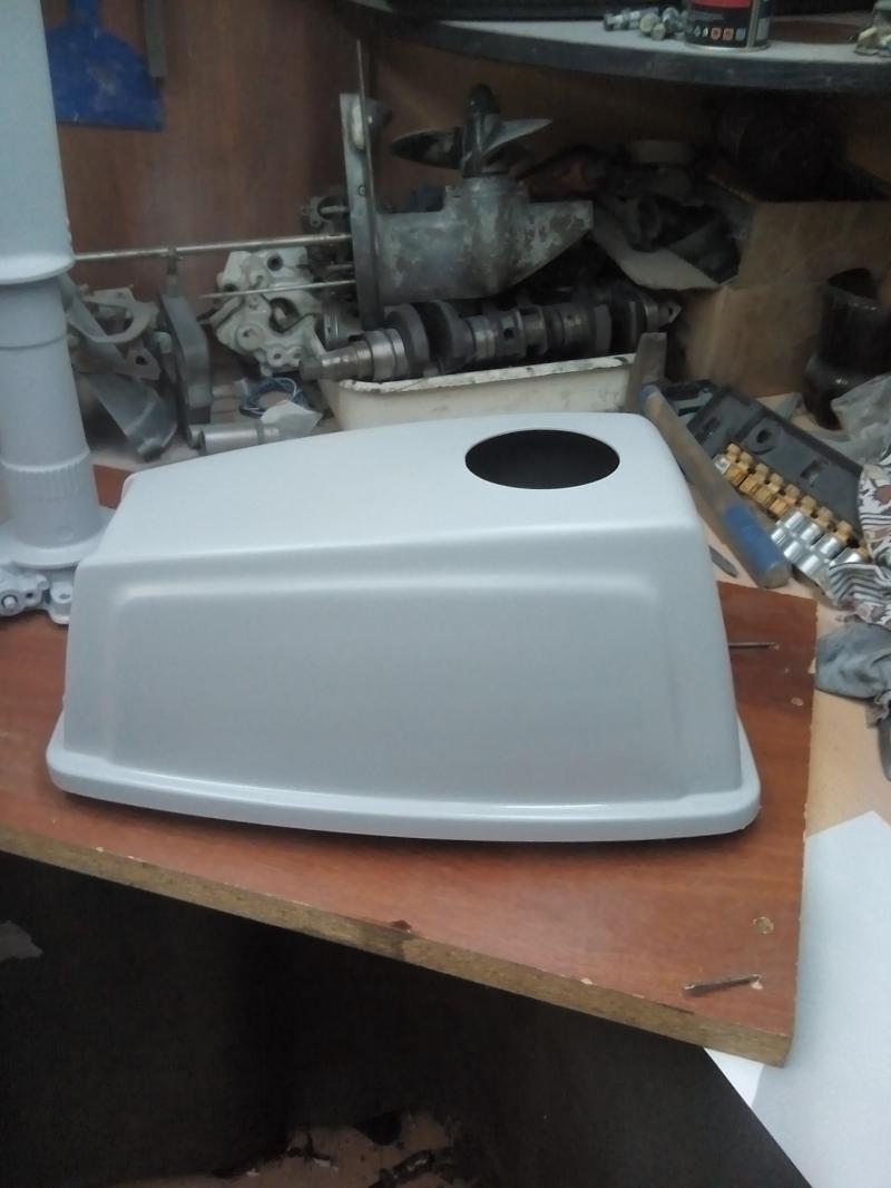

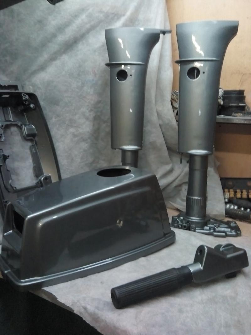

Краска фирмы BASF,автомобильная,грунт акриловый,грунт для пластика,кислотный грунт,лак. Краска держится отлично,проверено не на одном моторе,только не увлекайтесь с толщиной грунта на ноге,чуть переборщил на Джонсоне и с редуктора с одной стороны смыло как раз на толстом слое.Просушка между слоями часов 12 у меня получается,грунт и лак с отвердителем.С отвердителем то же не увлекайтесь,в грунт ничего страшного в принципе а вот в лак если переборщить он становится резиновым :pardon: Сегодня дочистил оставшиеся деталюшки и загрунтовал,завтра покрашу и можно будет собирать потихоньку дня через два-три ,надо чтоб краска устоялась.

volchara28 сказал(а):
Краска фирмы BASF,автомобильная,грунт акриловый,грунт для пластика,кислотный грунт,лак. Просушка между слоями часов 12 у меня получается,грунт и лак с отвердителем.
Работа как на покрасочном автосервисе.
А если немного технологию покраски упростить? Суть в чем: поясню на одном из бывших своих авто. Был Форд-Мондео 3, замена переднего крыла. Отдал знакомому (Виктору) машину и новое крыло. Через два дня забрал. Краска металлик, что-то вроде ладовского "мокрого асфальта".
Цвет он подобрал идеально. Спросил, сколько слоев лака поклал :D ?
Ответ его был, что он готовит краску уже с лаком.
Андрей, а после покраски полируешь?
