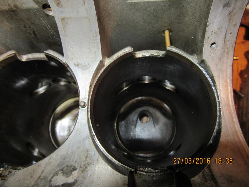

JVL
14.03.2016
844
249
Ногинск
Mercury 15M

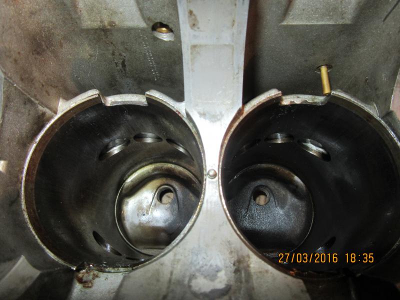

Здесь кажись гильзованный блок
11 756
5 270
Возьми бор машинку или напильник и точни торец.в проточке вроде видно чтото не до конца понятное,а на торцах гильзы нет( но она может не до конца доходить)
neherta
13.12.2013
3 713
574
Костромская обл.
ОКА 4
ХОНДА20
Гильзованый сто процентов. Так что можешь у меня поршня покупать.

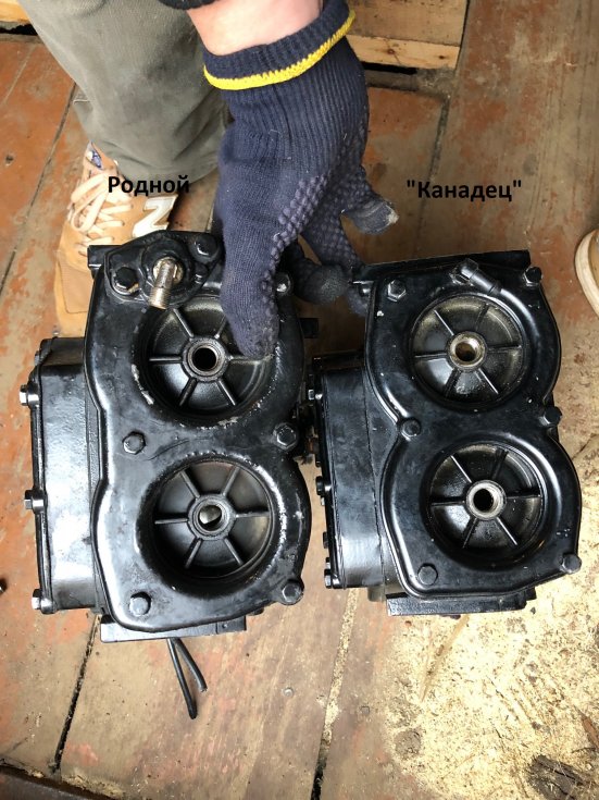

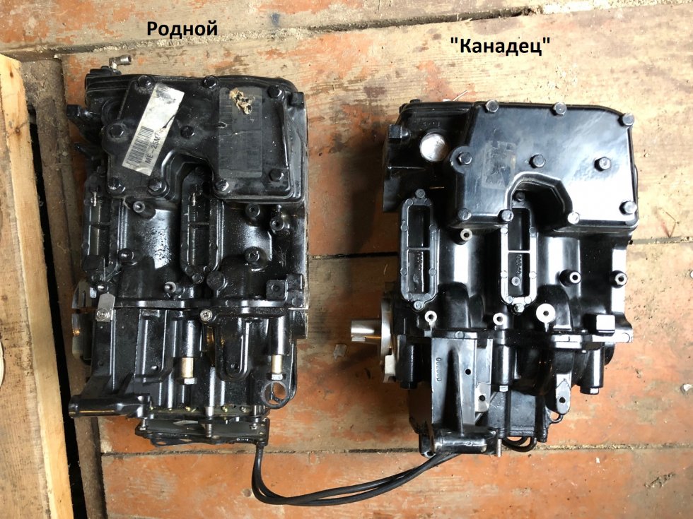

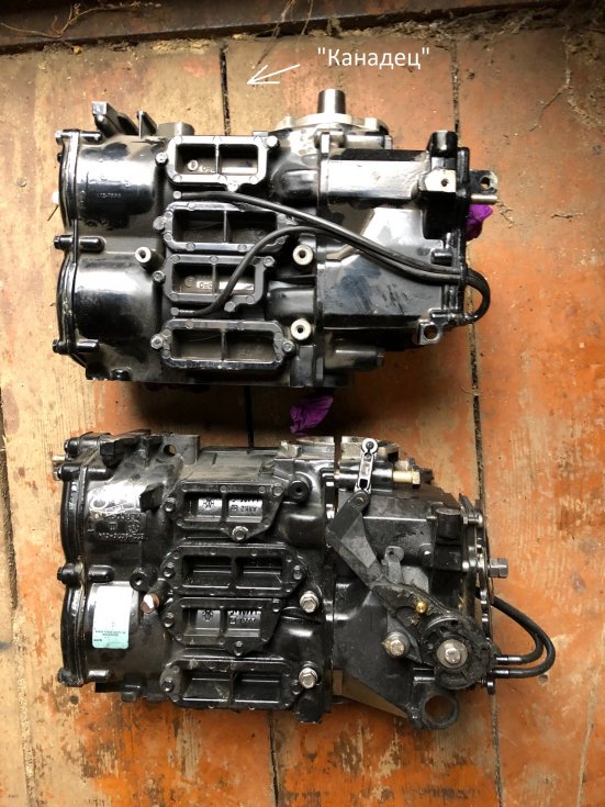

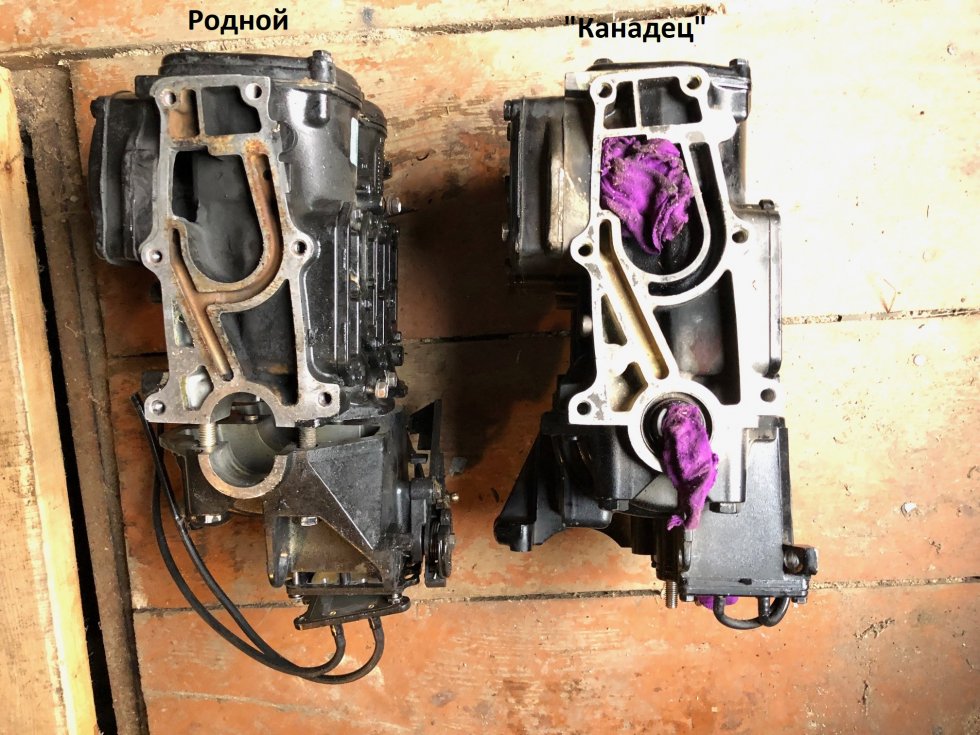

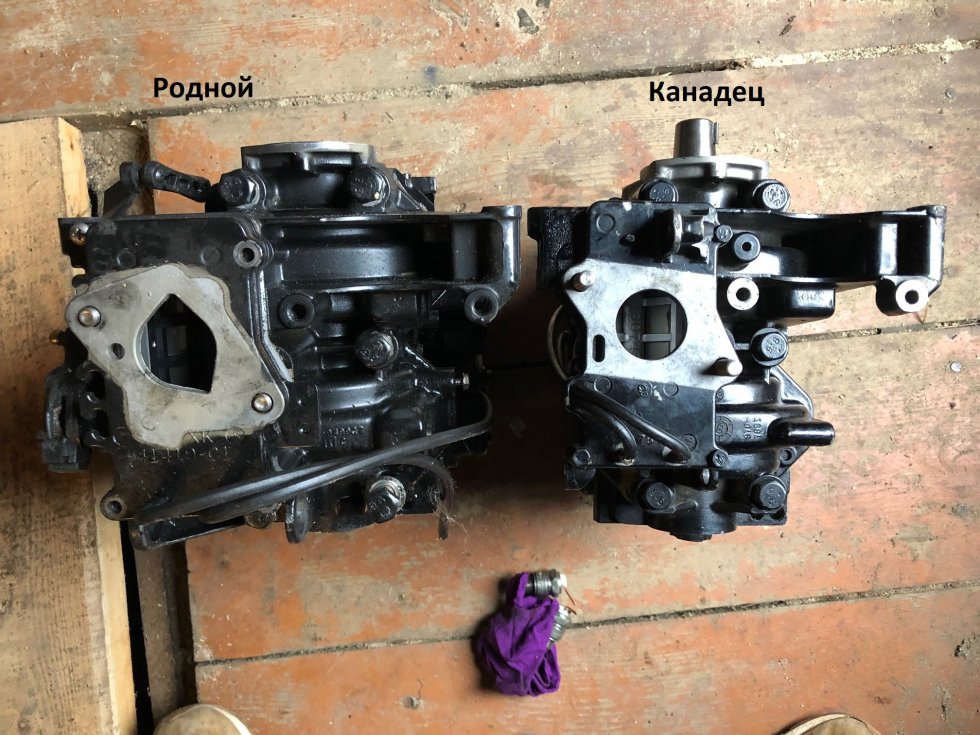

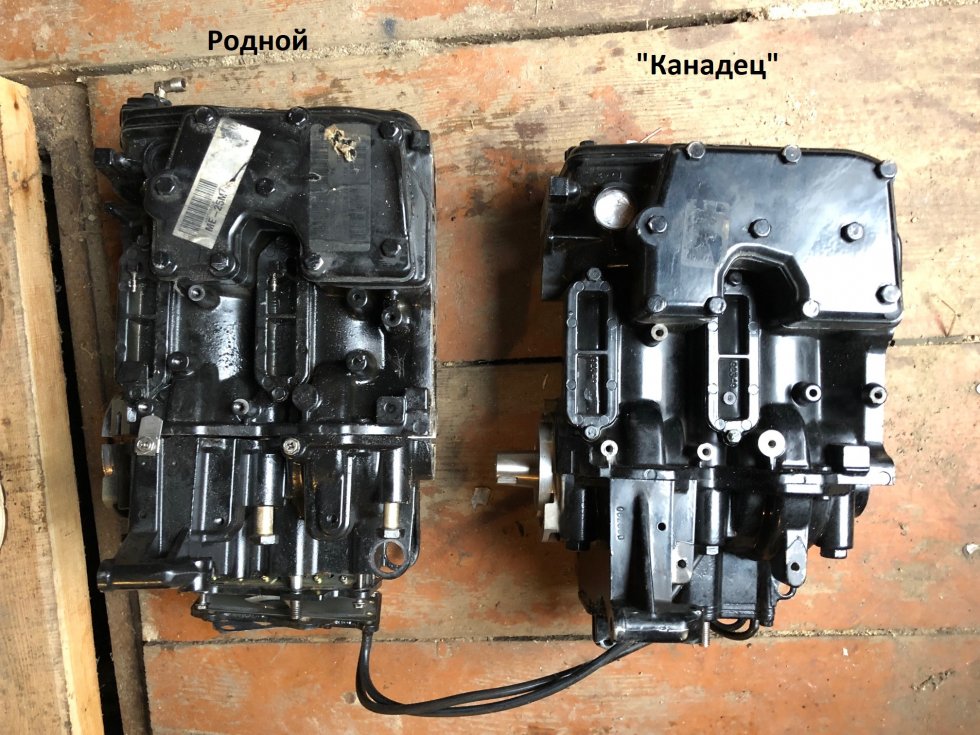

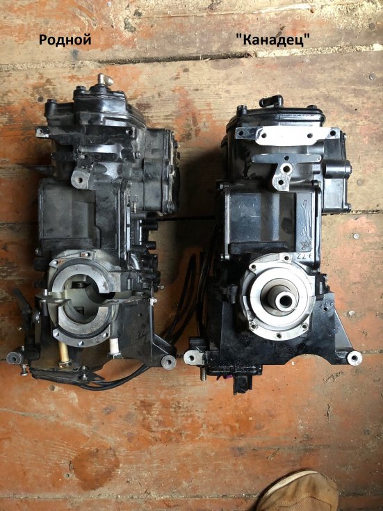

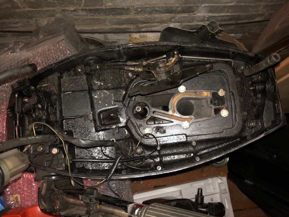

Здравствуйте. История такая. Перегрели мотор Меркури 25 МЕ Бельгийский. Мультирумпель.
На блоке надпись "Меркосил"
Прикинув стоимость ремонта блока было принято решение заказать блок б/у. Нашли в Канаде и заказали.

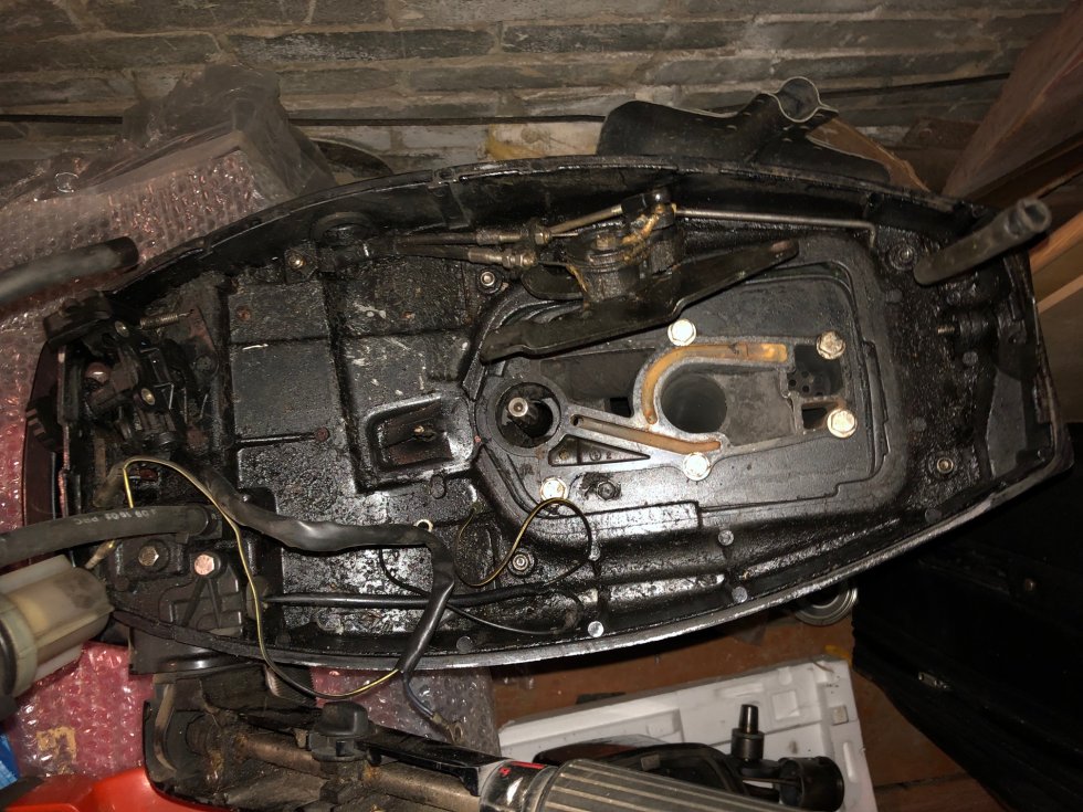

Приехал мотор. Но внешне он не много отличается от родного.
Прокладка с редуктора полностью подходит на "Канадский" мотор.
Фото прилагаю. Вижу что разные узлы там где коленвал и управление дросселем.
Скажите что это за "канадский" мотор? Чем отличается от Бельгийского.
Можно ли располовинить "канадца", используя только блок цилиндров и собрать рабочий мотор?

Канадский блок похоже более старый по году выпуска и тоже бельгиец. . Даже без термостата. У меня такой же мерк20.

Вчера отвез всё в мастерскую.
За 15 000 руб должны все собрать если подойдет блок цилиндров
Suroviy
15.11.2019
Подмосковье
Крым-М
Тохатсу 18 2Т
Собрали. Завели. Блок подошел. Низ мотора взяли от Бельгийца.
Остался в нормальном состоянии коленвал, поршневая с задирами на одном цилиндре, низ от "Канадца".
Готов уступить за не большую плату. Может кому то пригодиться.
