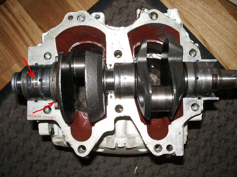

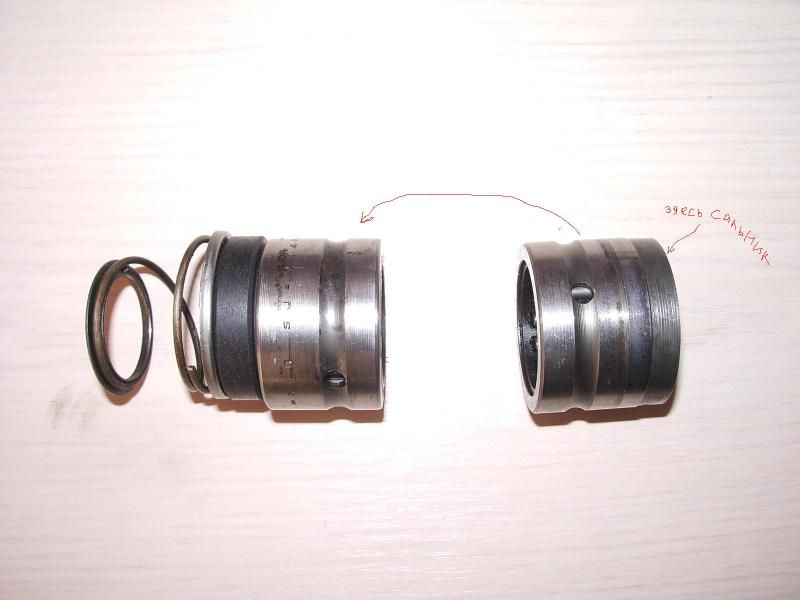

Всем привет! Вопрос по подшипникам. Если поставить в низ подшипник как верхний с сальником вместо подшипника с карбоновым кольцом? Будет лучше? Нижний не держит совсем
Выбрать осевой люфт подбором шайбы.
