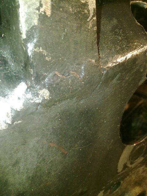

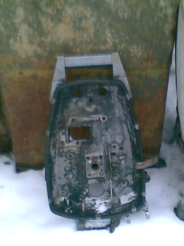

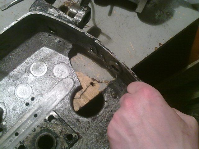

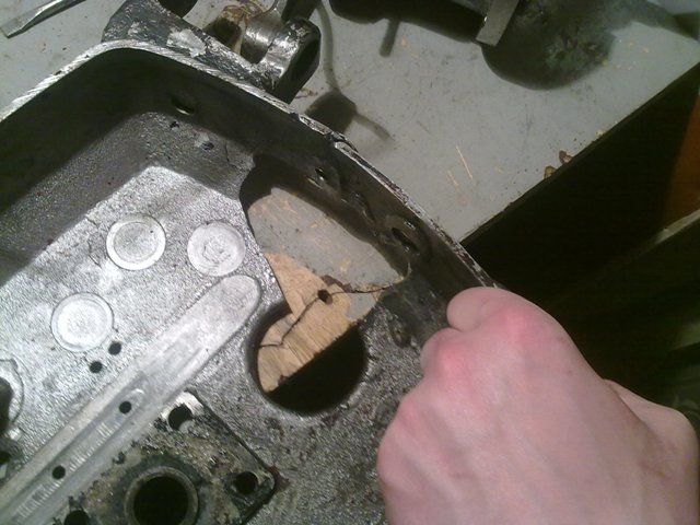

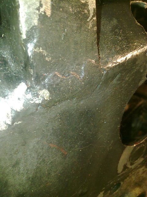

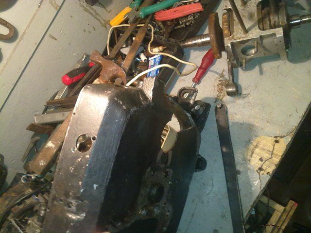

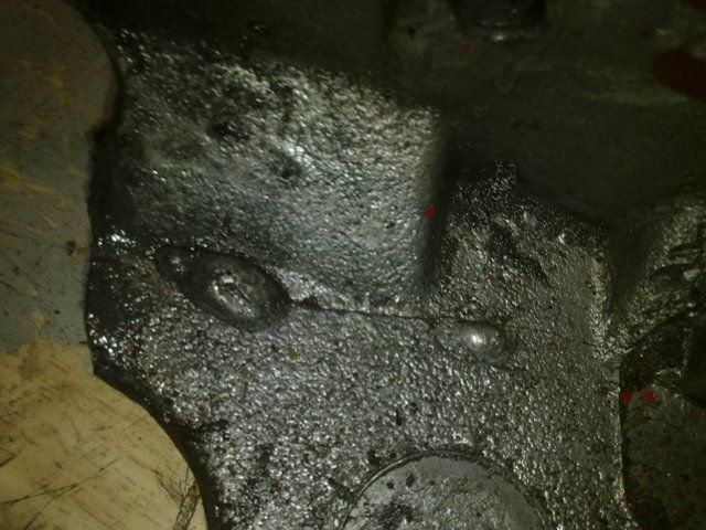

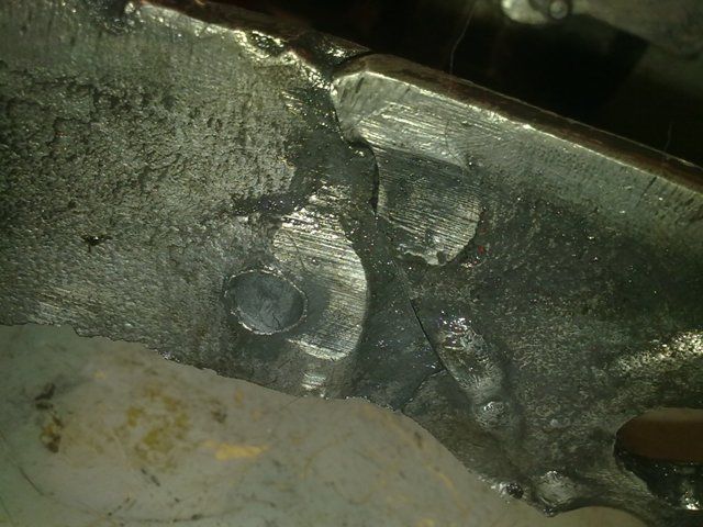

Собственно рассказывать нечего,лопнул уже один раз варенный поддон от Вихрь-30...Вот не знаю,в топку его или же заново аргоном варить!*?...Прошу совета бывалых сварщиков!!!

Обычная история, результат "ловли" пенька...
Вари или новый... Варится нормально, дорого только.

Это не пенек был,все началось с маленькой трещины!....Сука бля!!! Простите меня все кого обижал на форуме,седня же прощенное воскресение!!)!)!)!))!!)))!!!))!!

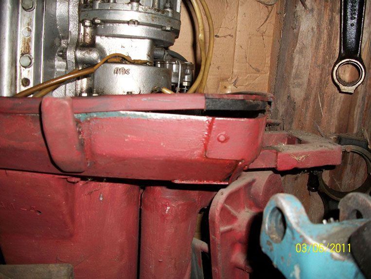

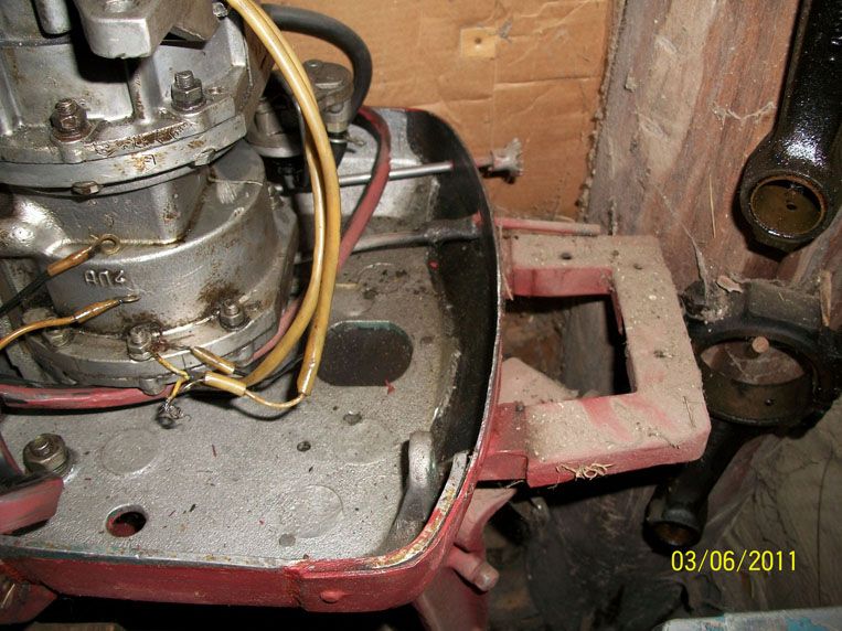

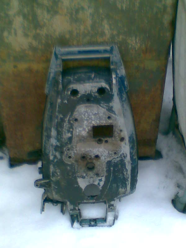

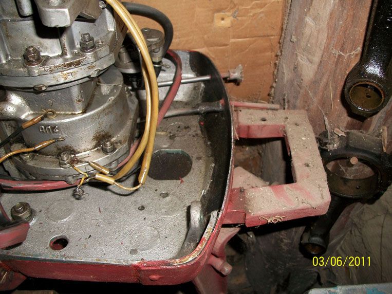

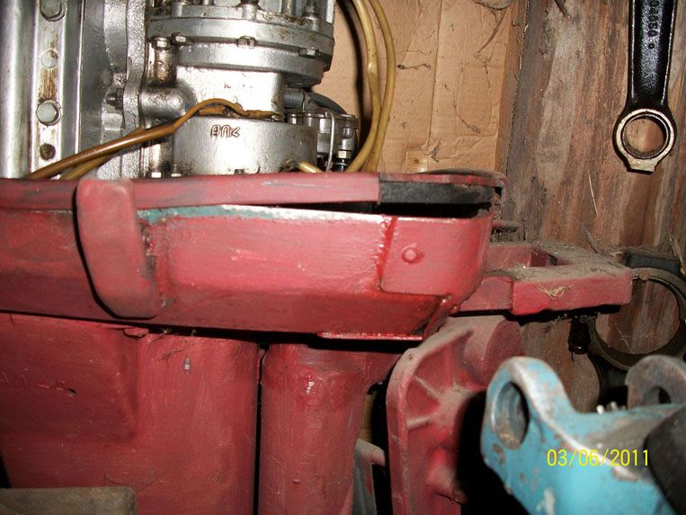

счас в гараж и зафотаю,у меня один есть -передняя стенка,где ручка отсутствует,в РМЗ из железа нехватающее доделали и на клепки стальные поставили,это не при мне,я такой уже с рук брал
sarin nos
29.04.2010
917
21
г.Вытегра
Прогресс 4
Вихрь-М, 30; Москва-25, 30
Re: Либо аргон,либо цветмет!!!Поддон Вихрь-30!!!
такой вот поддон,топляками испытан сполна-стоит,там где черное-железо на 2 вроде иль 2.5

если опасно,то кусок железа,болгарка,дрель,болтики на 6 и типа сделай сам.если лень,то к дяде с аргоном,а может дядя с поддоном еще повстречается.я так понял,Димасик,что переднюю ручку,где тросики крепятся некуда прикрепить у тебя? иль румпелем рулишь?

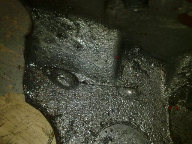

Ручка заводская,на ней закреплен кронштейн....я тоже согласен с Пилот-Бай...Я думаю все-таки искать поддон целый или новый...варить не охота...да и по деньгам хуй на хуй получится!!!....просто там трещины везде...одно заваришь,другое лопнет!!

Был бы я рядом, я бы тебе так отдал подон, у меня их несколько штук! Но я на Украине, а ты так далеко! Ищи целый по причалам, варить, будет стоить одни и теже деньги!

не знаю как и чем там варили но пару дней назад два титулованых аргонщика на моих глазах громко мотюкались и послали меня в мягкой форме вместе с поддоном!я сам сварщик дуговик с аргоном сталкивался редко но попробовав сам убедился что дюраль при нагреве ведёт себя странно примерно как ртуть ,вот только шарики ртути могут сливаться а дюраль наоборот покрывается плёнкой и осыпается,если есть какие хитрости подскажите пожалуйста ЗАРАНЕЕ БЛАГОДАРЕН!
