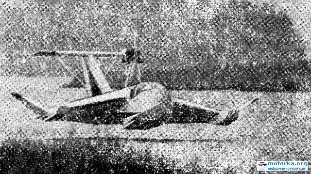

2) ЦЕНТРОПЛАН (составной элемент системы несущих поверхностей ).интегральная ЧАСТЬ корпуса, развитая площадка, в которую и приходится центр масс аппарата на режиме экрана и посадки).
Нзкорасположенная плоскость, обуславливающая возникновение эффекта экранного планирования ( аналогично планированию Ховервинг, за счет широкого крыла небольшого размаха)
как только машина "садится" на экран (создаваемый ЦЕНТРОПЛАНОМ ) никакие аэродинамические фокусы - роли играть не могут... и аппарат переносит весь вес на на экран (обширный участок опоры) далее - на ВП
Условно определяемый как «принцип Брунелли-Бартини» - применительно к ВС использующим эффект экранного планирования только при ПОСАДКЕ
посадочный экран (динамическая воздушная подушка)
обеспечивающая повышенную грузоподъемность
(он же - центроплан ДЛК Бартини) ХАИ-25

....В 1967 году был спроектирован одноместный экранолет (аппарат, способный летать на большом удалении от экрана) ХАИ-25. Он был выполнен по предложенной СибНИА схеме - "составное крыло". Особенность такой аэродинамической компоновки заключается в том, что крыло аппарата выполнено из развитого центроплана с большой хордой. В этом случае центроплан имеет большую площадь и малое удлинение - 0,5-1,5, а пристыкованные к центро-плану консоли крыла имеют большое удлинение и, конечно, малые корневые и концевые хорды. Такое "составное крыло" обеспечивает большое аэродинамическое качество аппарата при полете над экраном благодаря развитому центроплану с большой хордой, что увеличивает действие экранного эффекта практически до высоты, равной его хорде. В свободном же полете сохранение заданного аэродинамиче-ского качества обеспечивают консоли крыла большого удлинения.
Впоследствии компоновочная схема летательного аппарата "составное крыло" была секретной вплоть до 1980-1985 гг., до появления "интегральной схемы", которая лежит в основе аэродинамической компоновки всех маневренных самолетов четвертого поколения (МиГ-29, Су-27, F-16, F-18 и т. д.).
"Составное крыло" с относительно большой толщиной центроплана позволяет легко расположить кабину экипажа и двигатель с воздушным винтом в контуре центроплана. Что и было использовано в аэродинамической компоновке экранолета ХАИ-25. По боковым хордам центроплана располагались поплавки, хвостовая часть их переходила в вертикальное оперение, на котором было установлено горизонтальное оперение. В процессе работы изготовили кордовую летающую модель экранолета ХАИ-25 с компрессионным авиамодельным двигателем. Она была устойчива в полете над экраном, на переходных режимах и в свободном полете.
Заменяем "консоли крыла большого удлинения" - на плоскости скомпонованные по схеме "ромб-крыло"..
И получаем суперУстойчивую в полете - машинку..
