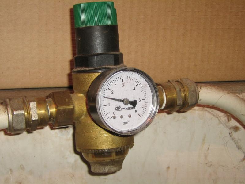

Юра вот такой регулятор давления (это стандартный) уравнивает давление воды, система водоснабжения у меня автономная в доме, давление на гидро аккумуляторе от 1.5 до 3 кг.см2 колеблется. Работает по принципу того же газового редуктора то есть мембранная двухкамерная конструкция, речь не идёт о том что взять его и поставить, речь идёт о том что вполне возможно за стабилизировать скачки бензо насоса, весь вопрос как заставить поплавок карбюратора держать стабильный уровень в одну линию? Ты правильно сказал мембранные без поплавковые, думаю с обычным поплавком ловить не чего надо двигаться к мембранам. :pardon:

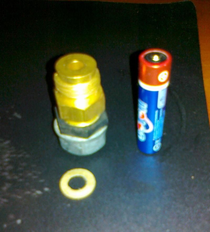

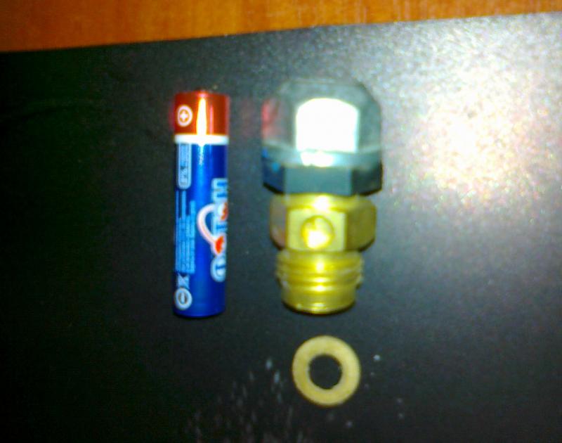

Вот для примера тебе предохранительный клапан с кислородного редуктора:
sergey081965
10.04.2011
4 323
508
Мурманская область
Флагман-420
Москва-10,5, Ямаха-30.
Сорри за качество снимка - снимал мобилой прямо возле компа.

Ну да, против перелива. Понятно, присмотрюсь. Механический тонометр не должен быть дорог. А вот клапан великоват. Хотя на безрыбье сойдёт. Только вот желательно бы (удобно) регулируемый без разборки, рег. винтом. Спасибо.

Юра, клапан меньшего размера вряд ли найдешь. регулируется он без разборки: верхний(белый) колпачок поджимает пружину, а черная контргайка фиксирует этот колпачок в нужном положении. пружина держит сам клапан, её усилием определяется давление срабатывания. можно придумать и прилопатить какой-нибудь винт в колпачке - будешь этим винтом поджимать пружину. если есть токарь - можно выточить подобный клапан. это уж как твоя фантазия подскажет. удачи!
