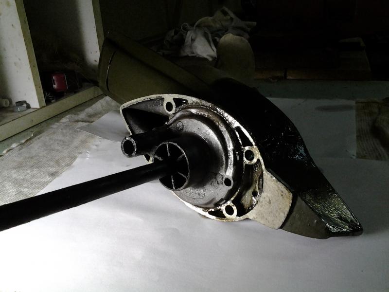

Здравствуйте уважаемые форумчане,хочу проверить состояние крыльчаьки на моем 4л.с.джонике,нижнюю часть ноги с валом снял,2 болтика выкруил из корпуса помпы,что делать дальше,корпус всажен в ногу мертво не шевелится.

ДВС. Когда купил двигатель,была таже делема, посмотрел по мануалу устройство редуктора,а затем острой стаместкой аккуратно подковырнул край пластиковой крышки с одной стороны,а потом с другой (только не там где отверстия под болты) и все разобралось.На твоем редукторе кроме болтов ни что не держит.http://boatparts.cc/category_906789.html
26 340
1 456
Деревянным молоточком нежно постукивая и нежно подковыривая ножиком или отверткой.
И будет тебе счастье. При сборке смажь графикой все, что бы в будущем проблем не было.

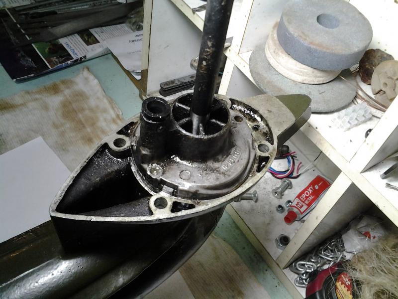

Пробовал опять снять,и постукивал и подковыривал,и ножиком вычищал шов между корпусом насоса и ноги,вдэшкой пшикал,не шевелится,корпус то насоса алюминь и нога из того же алюма вот они и спаялись между собой намертво,так не знаю стоит ли дальше пробовать?

Если в редукторе нет воды,из контрольки бежит струйка теплой воды,двигатель не перегреваетса,мое мнение-не мешай технике работать.

Попробуй вал покрути, дрелью мощной. И в процессе постукивай по корпусу помпы.

Вал врашает шестерни и крыльчатку,сопротивление в корпусе только сила трения,без воды (охлаждение-смазка) крыльчатка и сальники на...ца!

Постучись в личку к ovchinnikov 1966, спроси совета.

Попробуй в саму помпу маслица залить. Корпус помпы не имеет стаканчика из нержавейки. В процессе эксплуатации бывает внутри образуются царапины и крыльчатка может упираться в них, мешая снятию помпы.
9 373
1 292
К стати она варится аргоном. Погреть её , на окисле сидит.

Насчет контрольки воды-в оригинале ее нет,вода после охлаждения движка выбрасывается внутрь ноги соединяясь с выхлопными газами,а насчет погреть-СПАСИБО,сначала феном строительным попробую
Я подумал, что ты уже контрольку сделал.Почитай тему "контролька работы
системы охлаждения
Johnson 4 2т.2ц.80г." очень полезная доработка, только я устанавливал не в указанном месте #13, а внизу напротив канала охлаждения. Работа охлаждения всегда на виду.
