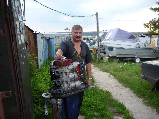

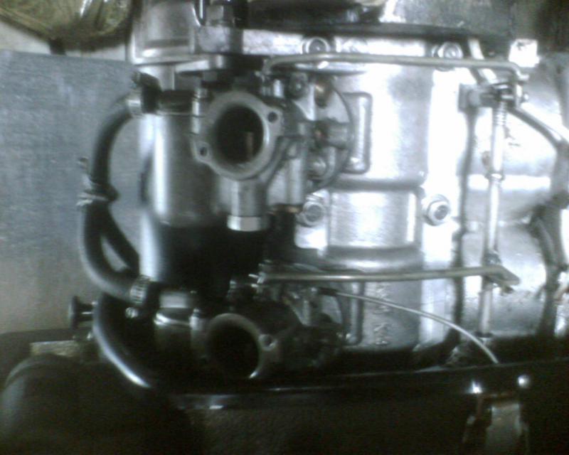

Доброго всем дня! Откатался на Б45 три навигации полёт нормальный. Пару раз регулировал карбы а так мотором доволен. В феврале прикупил новый винт на 360 нетерпится испытать его и сровнить с винтами которые есть.

Как фото вставить в сообщение?
камич2
05.12.2012
275
607
Наб. Челны
былП-4 сейчас stingray 320
был В-30 Бийск-45 сейчас suzuki DF5(6)s. Мото собака Хаски. (зима).
Фото прошлых навигаций.

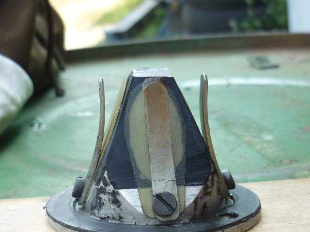

мот. клапанный вот такие пирамидки стоят в нем в каждом ц.

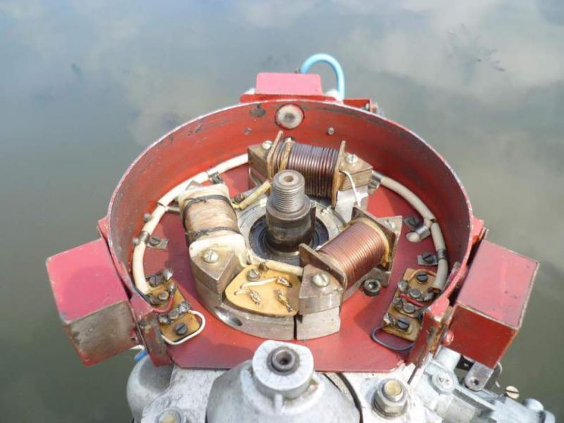

Зажигалка нового образца искра мощная зазор в свече 1мм.
