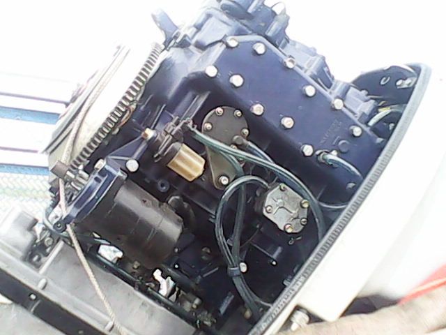

Поделитесь опытом. проблема следующего рода. Крайний раз приехали, мотор без нареканий, поехали недели через две. На реке была сильная волна поэтому не газовал особо и не понял, а когда перевалил и зашел в протоку добавил газ и понял что не то пальто (не едет как должен) думал топливо слил все фильтры в том числе и с карбюраторов тоже, воды нет на всякий случай фильтр (дополнительный) заменил на новый. Все тоже. Давай смотреть свечи искра есть, но когда на работающем дв скидываешь колпаки понятно что один не работает. Ладно добрались до места, скидываю колпаки со свечей не работает верхний и нижний, средний работает. Меняю катушки местами верхнюю со средней, заработали оба, потом средний с нижним теперь заработали все цилиндры (если честно о сам не пойму почему так). На малых работают все, но когда даешь газ опять какой то выпендривается иногда при резком ускорении вроде подхватит на доли сек и опять, заменил свечи -пофиг. Может это катушка, на малых есть искра, а на оборотах нет!? Может кто сталкивался подскажите пожалуйста...
