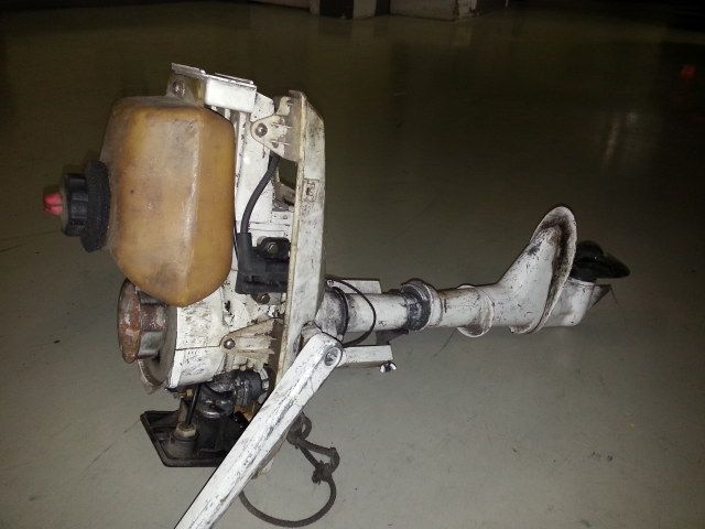

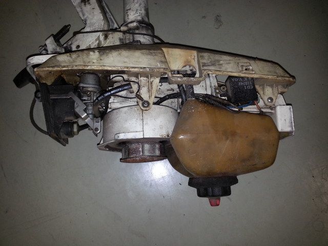

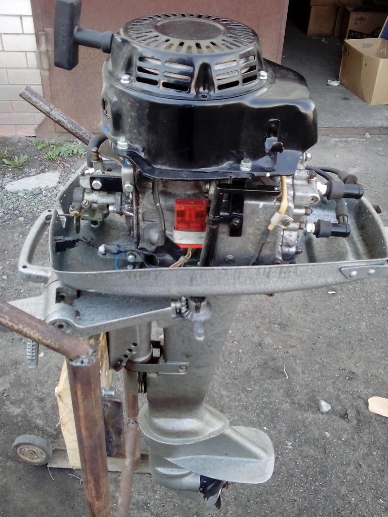

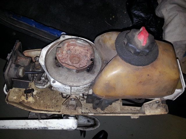

Парни,что это за мотор? Покупал как джонсон 2.5. Но по моему это 3.3. Знает кто нибудь?
Скобарь
12.01.2010
780
135
Печоры-Псковские
,Янтарь2,нордик 360,
всяк разно.

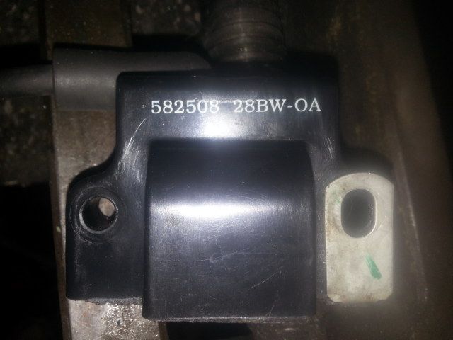

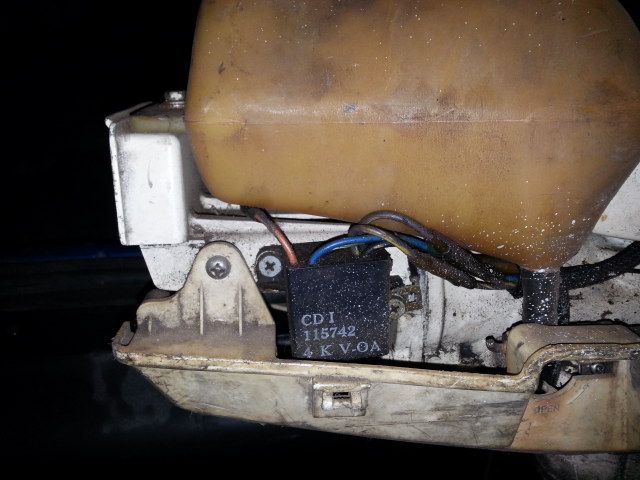

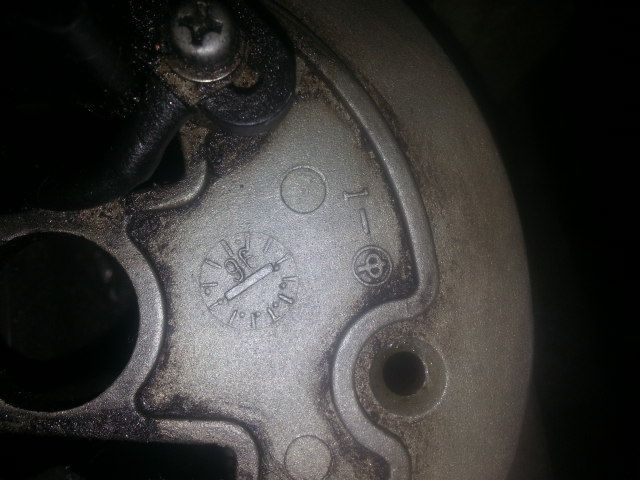

Видевший лучшие времена джоник в 2.5 л\с.на движке внимательно заглушку с номером прочитай там все должно написано :unknown:

Юра привет! Не могу ее найти. А у тебя случаем на него колпак и стартер имеется?

Не Лёш на такого не. а номерок должен быть НЕ может не быть :yes:

Посмотрю конечно повнимательнее,но не нашел.

Четыре??? :shock: А как это определить? Может какие то отличительные признаки есть? Может сфотать что то подробнее надо? А где хотя бы стартер поискать?

Нет,четверка другая,и реверс есть.

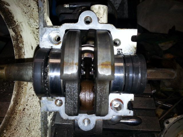

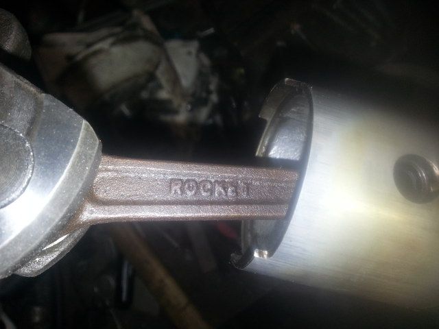

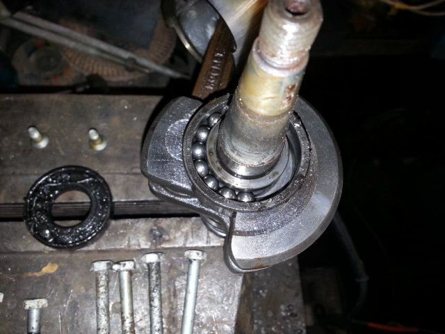

Вскрытие показало! Завел же! На мотолодке,авторитетный мастер сказал,что это китаец. Некротохомерк 3.3-3.5. Поршневая в отличном состоянии,колечо толтко поменять. Сальники нашел,осталось подшипники купить.

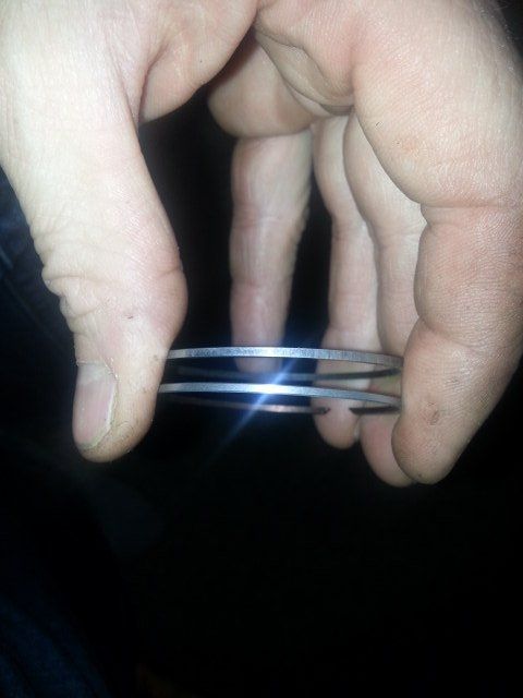

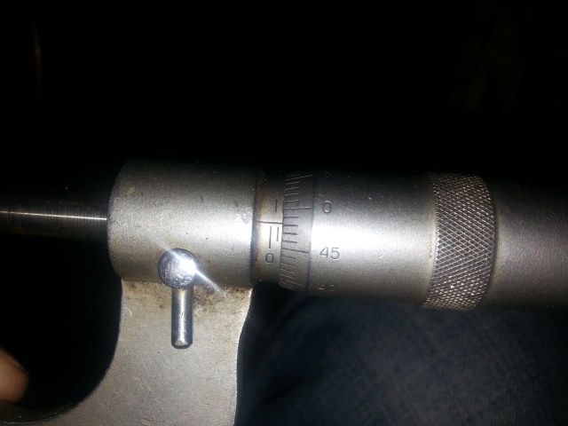

Парни подскажите,криминально ставить поршневое кольцо толщиной 1,497 мм вместо 1,51 мм? Не могу кольцо в наличии найти,купил от мопеда диаметр 48 мм,но они чуть тоньше оригинала? Не будет оно слишком сильно болтаться в канавке?
макс н и
24.10.2015
300
СПБ
максим
Групер 380
Эвинруд 6, Москва 10,Крайслер 9.9
это не опасно так и должно быть.эти 4 сотки уйдут на тепловое расширение,так что в путь.

самое главное чтоб не 0.5-1мм было это для начало не критично,а потом со временем может расболтаться и покоцать поршень и цилиндр

ну у вас получается не 4 сотки ,а 4 десятки.я думаю что не критично я думаю будет хорошо.на моем моторе толщина 2.30,а сама конавка по щюпу получилось 2.47-2.49.а ровно 2.5мм не залазило.вот в среднем получается что зазор 17-19 соток.
макс н и
24.10.2015
300
СПБ
максим
Групер 380
человеческий волос в среднем толщиной 7-8 соток по микрометру.

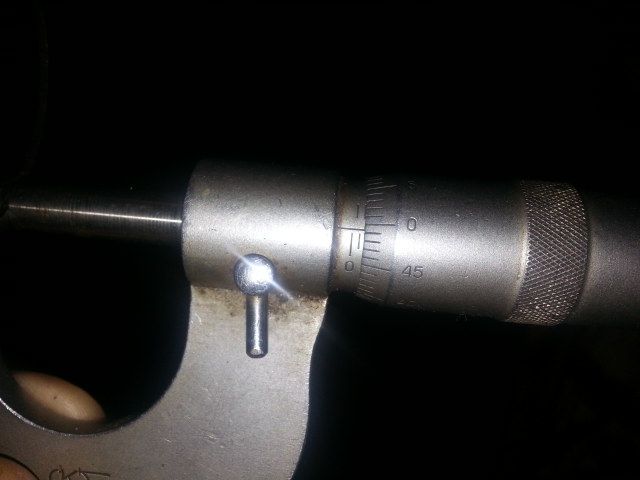

zavitay
04.07.2012
6 355
385
Стрела
Вот такая разница.получается по микрометру одна десятка.
макс н и
24.10.2015
300
СПБ
максим
Групер 380
это сотка.Десятка от 10 до 20,от 20 до 30.и т.д.а одно деление это уже сотка

Тогда завтра соберу ! Так что если кому надо,хонда дио кольца.
