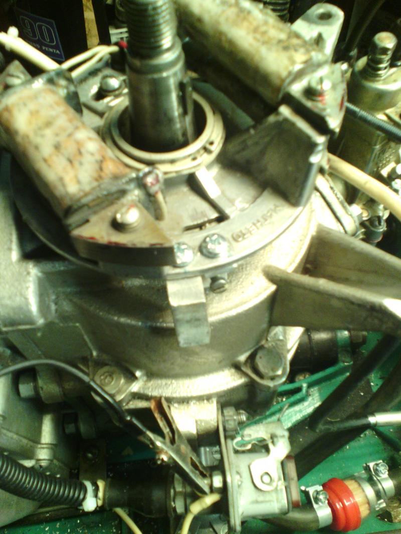

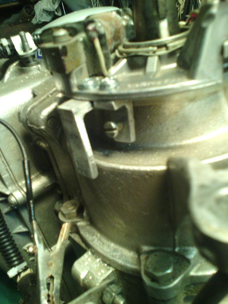

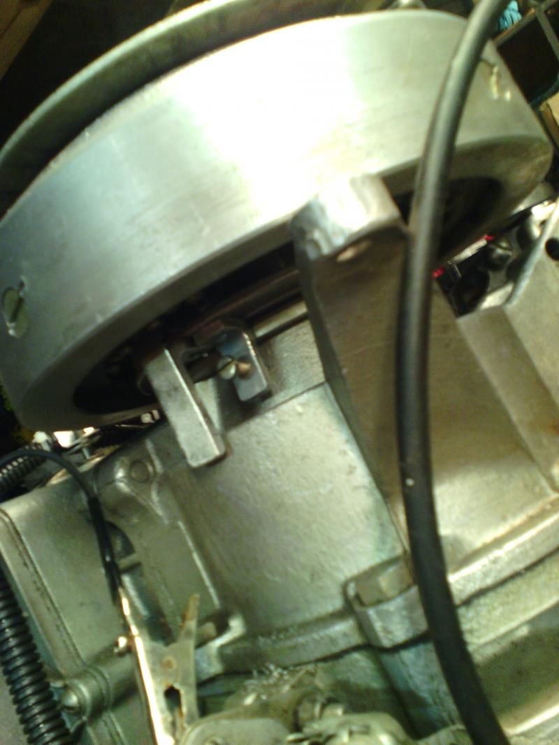

Для удобства рег. УОЗ на МБ23. Чтобы не снимать стартер и т.д. Винт на плате ослабил и на фиксаторе закрутил. Фиксация винтом,торец винта сделал острым.

Молодец Леха! Только есть одно НО... Ослабив штатный винт крепления ты ослабил крепление верхней крышки картера. Надо было закрутить винт под потай как при контактной зажигалке, а для фиксации магдино достаточно нового винта.

Так там пружина с шпонкой держит все основание по центру. Винт держит только поворот основания фиксацию УОЗ.

Ты не понял, что я имею ввиду. Винт который фиксирует плату МБ-23 от поворота одновременно является третьим винтом крепления верхней крышки картера. При поворотном основании (МН-1) верхняя крышка картера крепится тремя винтами с потайной головкой а при МБ-23 один потайной винт выкручивается и вместо него ставится длинный винт с плоской шайбой. Затягивая этот винт ты одновременно фиксируешь плату МБ-23 от проворота и притягиваешь крышку картера.

Олег,спасибо огромное. С первого раза не дошло.Точно нужно с потай винт поставить. Век живи,век учись.
