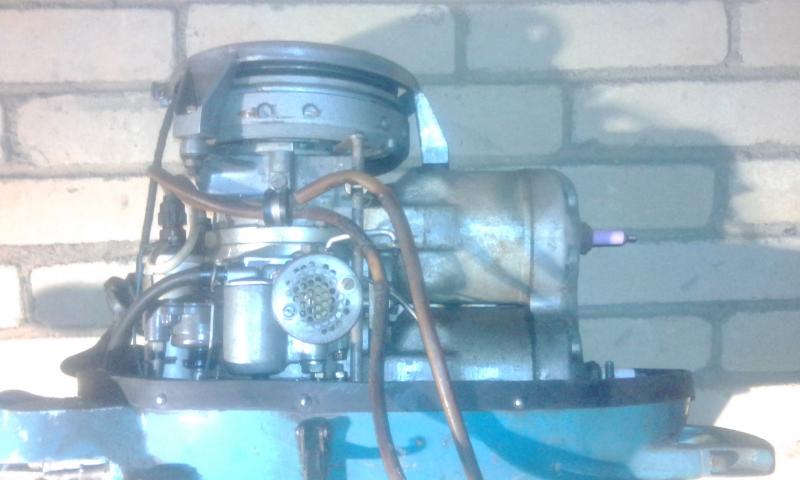

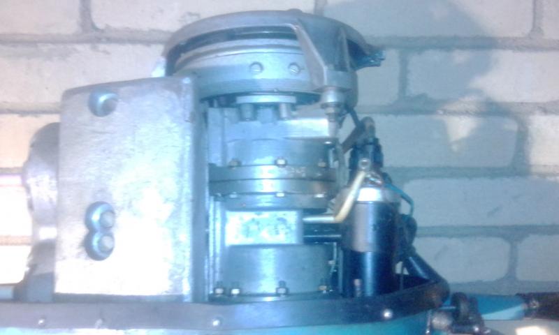

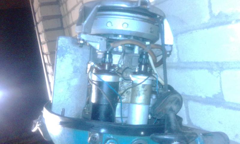

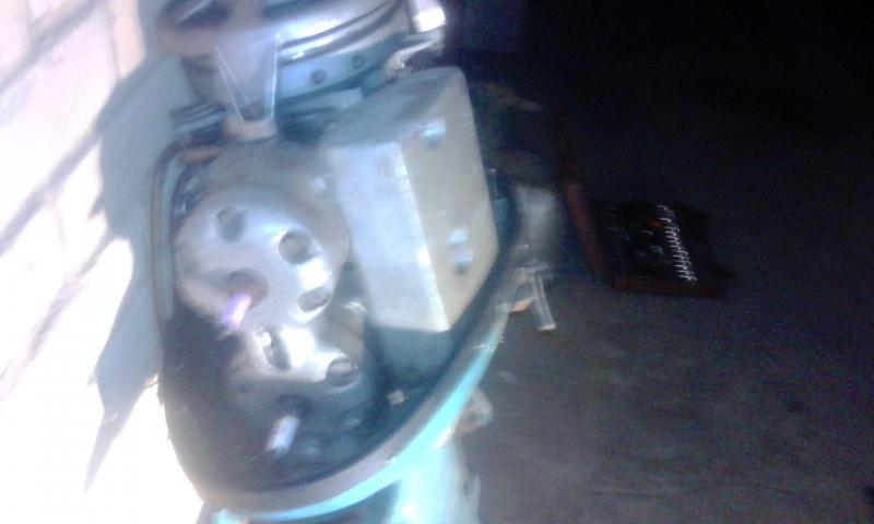

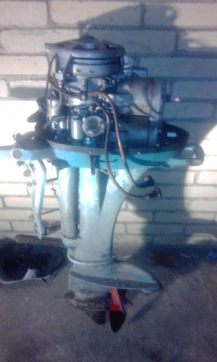

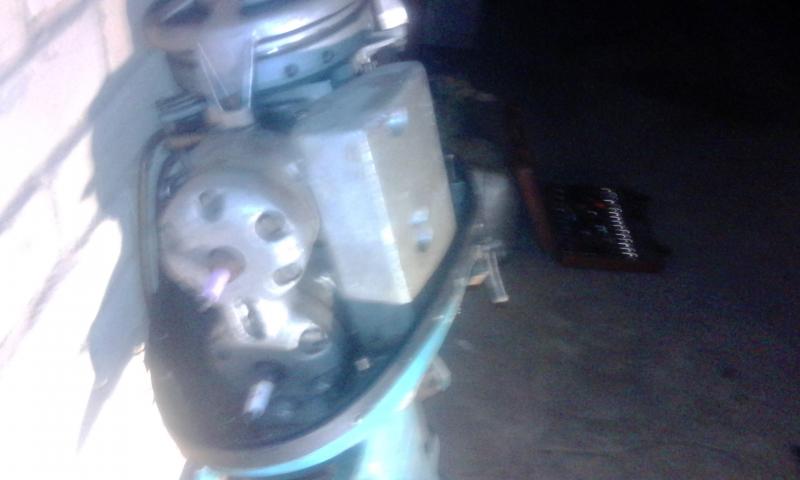

Здравствуйте. Недавно наводил порядок в гараже который мне достался от деда. Нашел лодочный мотор на крышке написано "Вихрь" но не могу разобрать что за модель? Вроде похож на Вихрь 25, но я не уверен. Подскажите пожалуйста.
это 20ый вихрь.

: 20-тка!.И глушитель родной на 4 болта...А от вида заводного свалившегося шнура-теплеет душа и от воспоминаний растягивается :) ....

Мотор самых первых выпусков, думаю где-то конца 60-х годов. Судя по литью картера ещё с бронзовыми кольцами а не чугунными на средней части под золотники. И выхлопной патрубок ещё длинный, потом короткий стали делать.

Самый деревянный из вихрей,содран с Немецкого Kenig

Редуктор снаружи весь запачкан нигролом. Возможно он вытек из-за не закрученной пробки. А возможно его "разморозили", и в корпусе редуктора есть трещина. Так что для начала надо бензином-керосином отмыть корпус и его осмотреть.
