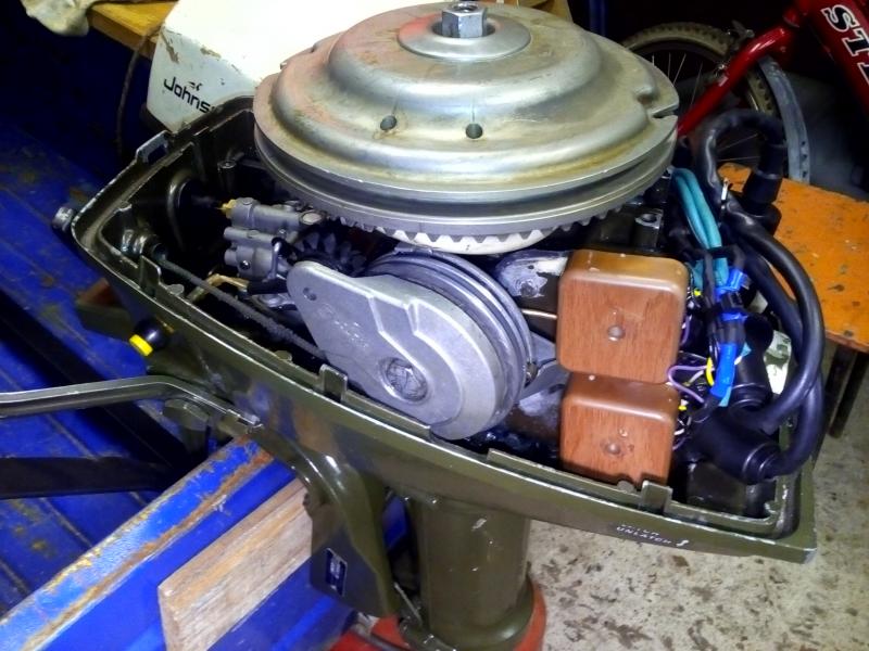

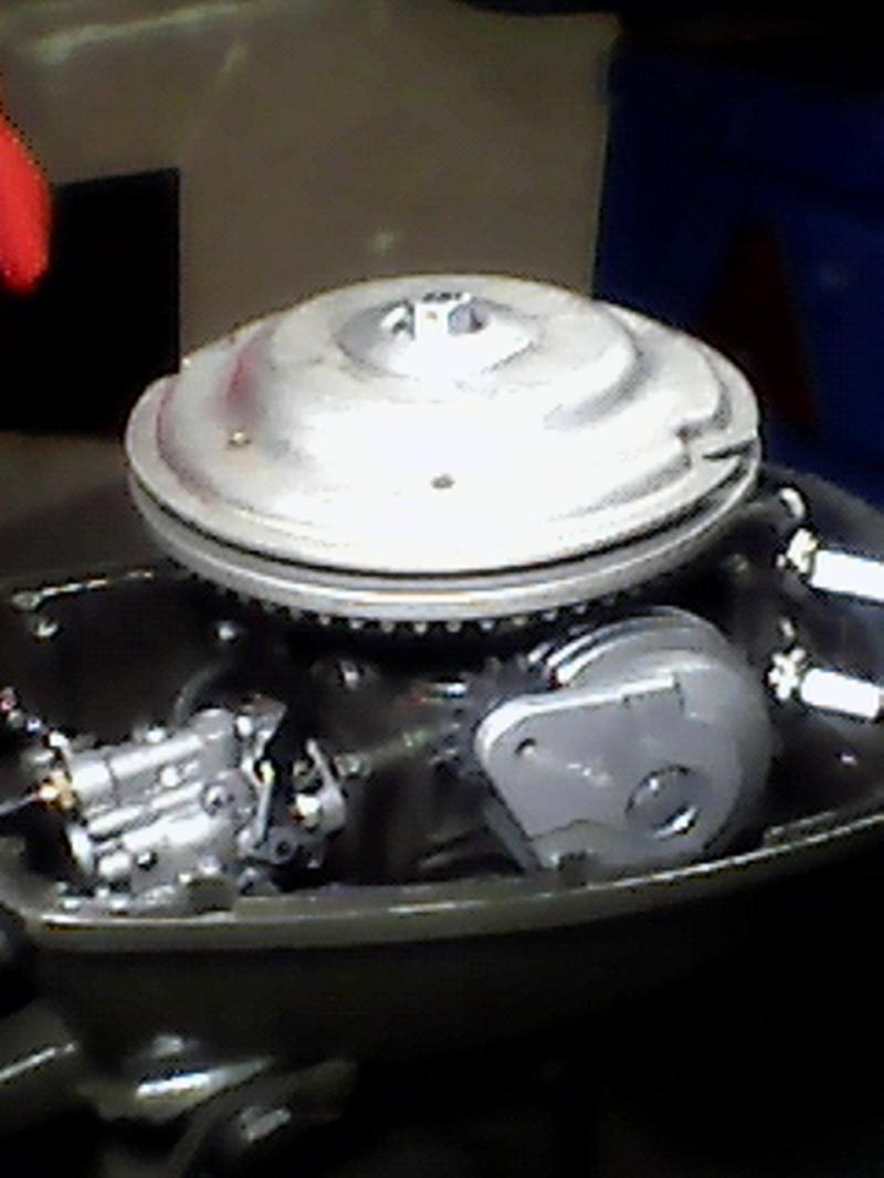

Добрый день, и я наконец выбрал мотор по душе, купил мотор в начале 2015, заводился но работал не ровно, прочитав ваш форум залез под "капот" тобиш снял маховик, катушки были лопнувшие-промыл спиртом и заклеил поксиполом, ввыставил зазор 3,5 перед этим зазор был около 5 и движок попердывал в выхлоп, прочистил карб поплавок там из пенопласта твердого немного подъеденый, подогнул чтоб не переливало-а то когда качаешь грушей с карба лился бензин, поменял масло в ноге было темное но без воды,ну вроде и все заводится хорошо но только на средних оборотах, пробовал заводить на полном газу -молчит, а в остальном все в порядке, держит холостой ход, показалось что не сильно резвый но мне и не надо, подскажите про зажигание -выставляется зазором кулачков или еще как? и не мешало наверное сделать контрольку охлаждения, не знаю на сколько хватит помпы.

Замазывание трещин полумера,там провод оч.тонкий и обмотан ниткой,окислен 100лет назад. Не жильцы короче. Выкиньте кулачки которым сто лет в обед и поставьте эл.зажигание. Там зазор с выработкой основания ловить, с ума сойти можно. Всё с эл.зажиганием https://www.youtube.com/channel/UC_l1sY ... QKA/videos

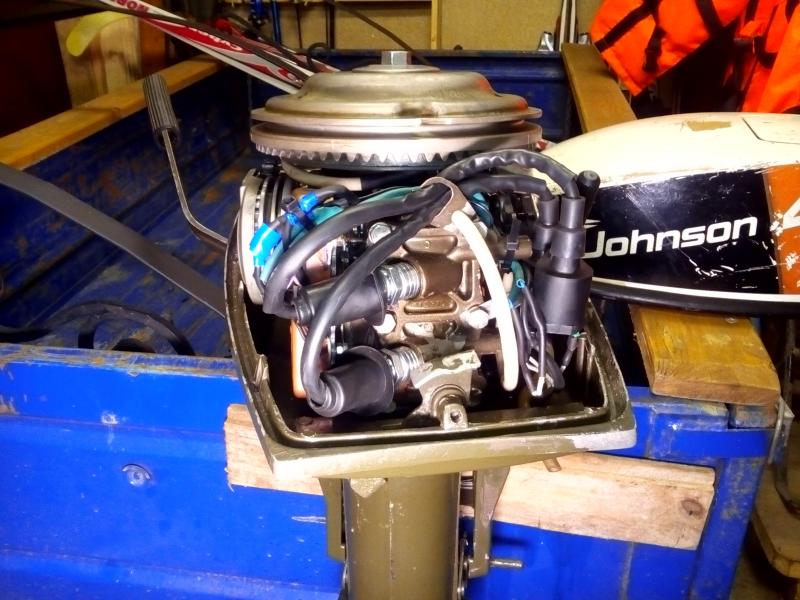

Здравствуйте, наконец заменил зажигание на электронное, спасибо Алексею, моя компоновка
