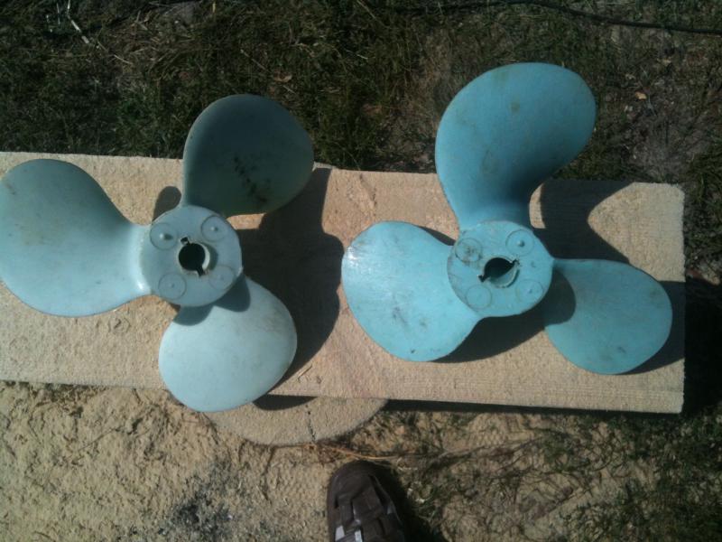

MEDVED
03.04.2010
125
Кама,Сылва,Чус. г.Пермь
varlok9000 сказал(а):
Это винт *свинное ухо*
Т.е. его шаг не 320 ???
Мне показывали и свинячье ухо. Типо тот был другой винт...
миша 1976
12.09.2011
110
украина новая каховка
На твоих фото винт с шагом 320 или как у нас их называют сабля или саблезубый, а у свинного уха лопость винта больше.

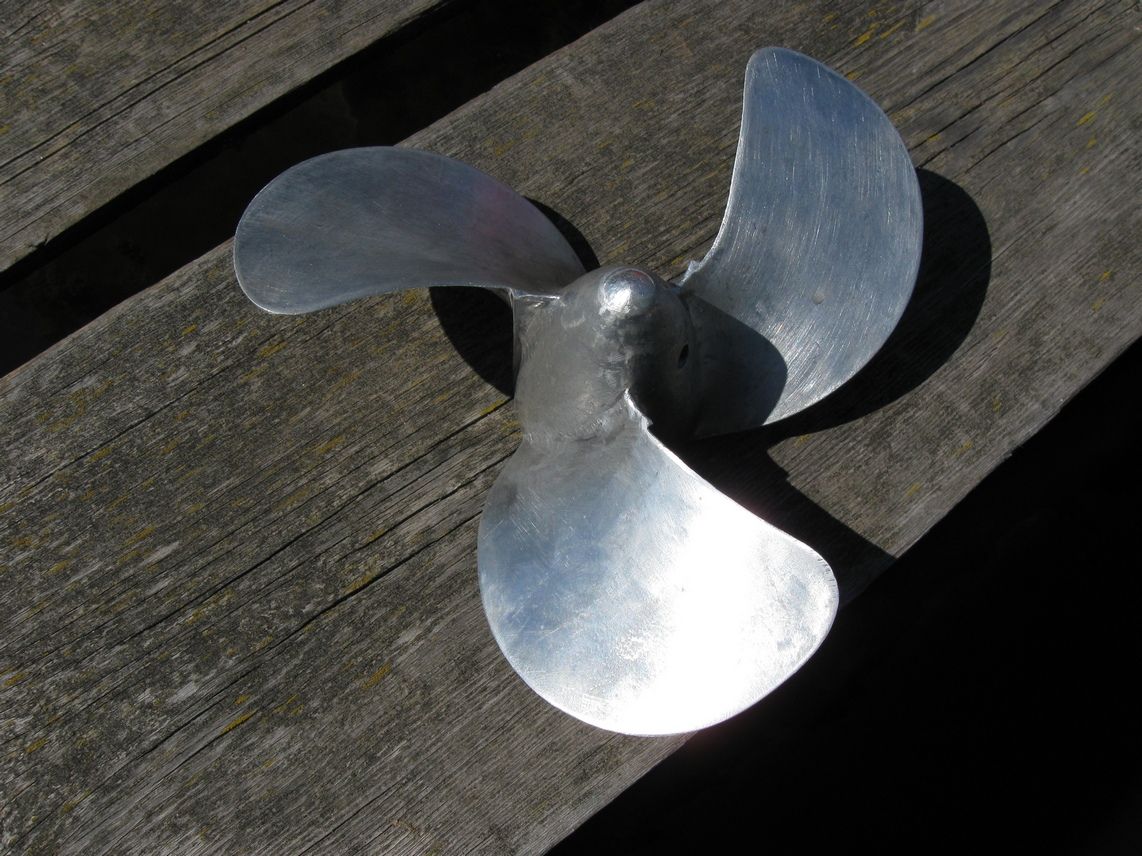

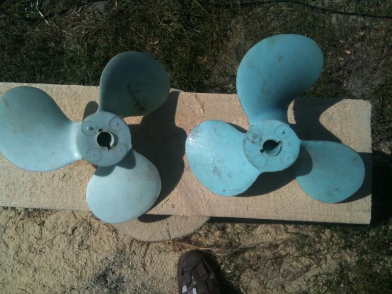

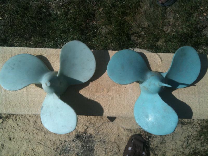

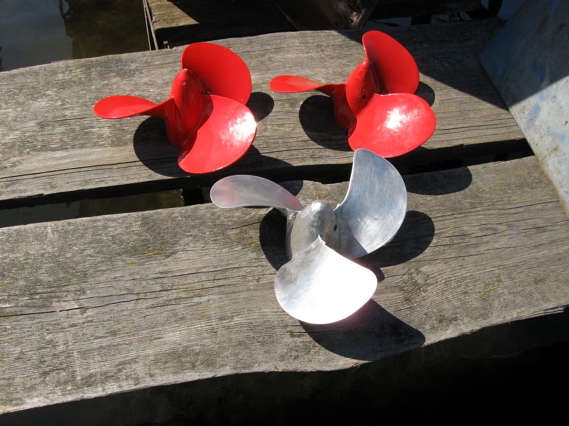

varlok9000
21.05.2011
38
г.Воронеж
yamaha 30HWCS
Вот на Ботмоторс покупал три винта 300:282:и св. ухо

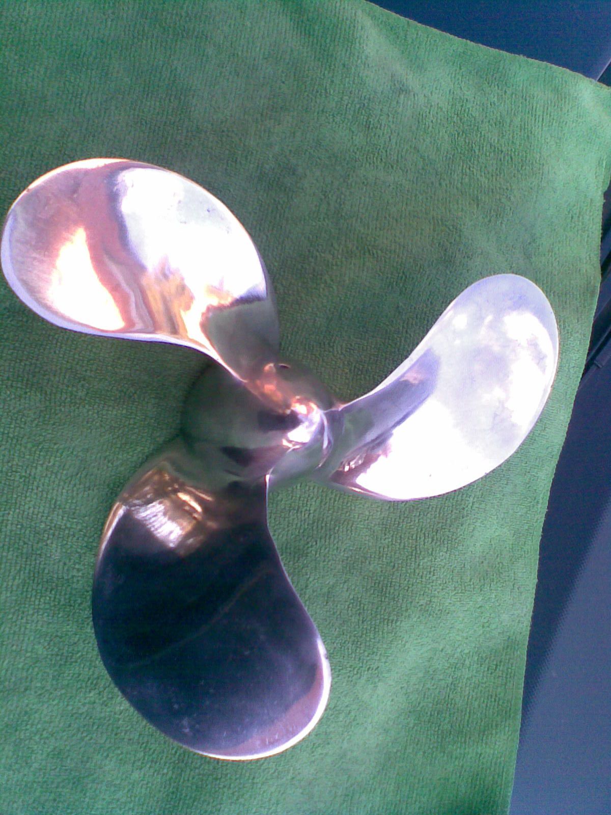

миша 1976
12.09.2011
110
Верхний слева свинное ухо, вехний справа 282, а нижний самый скоростной из штатных 320, смотрел в магазине в Херсоне по каталогу, а может мне и встегнули, но у нас половина причала на таких летает и тоже говорят что это самый скоростной, и у товарища видел на таком маркировку выбито Н 320.

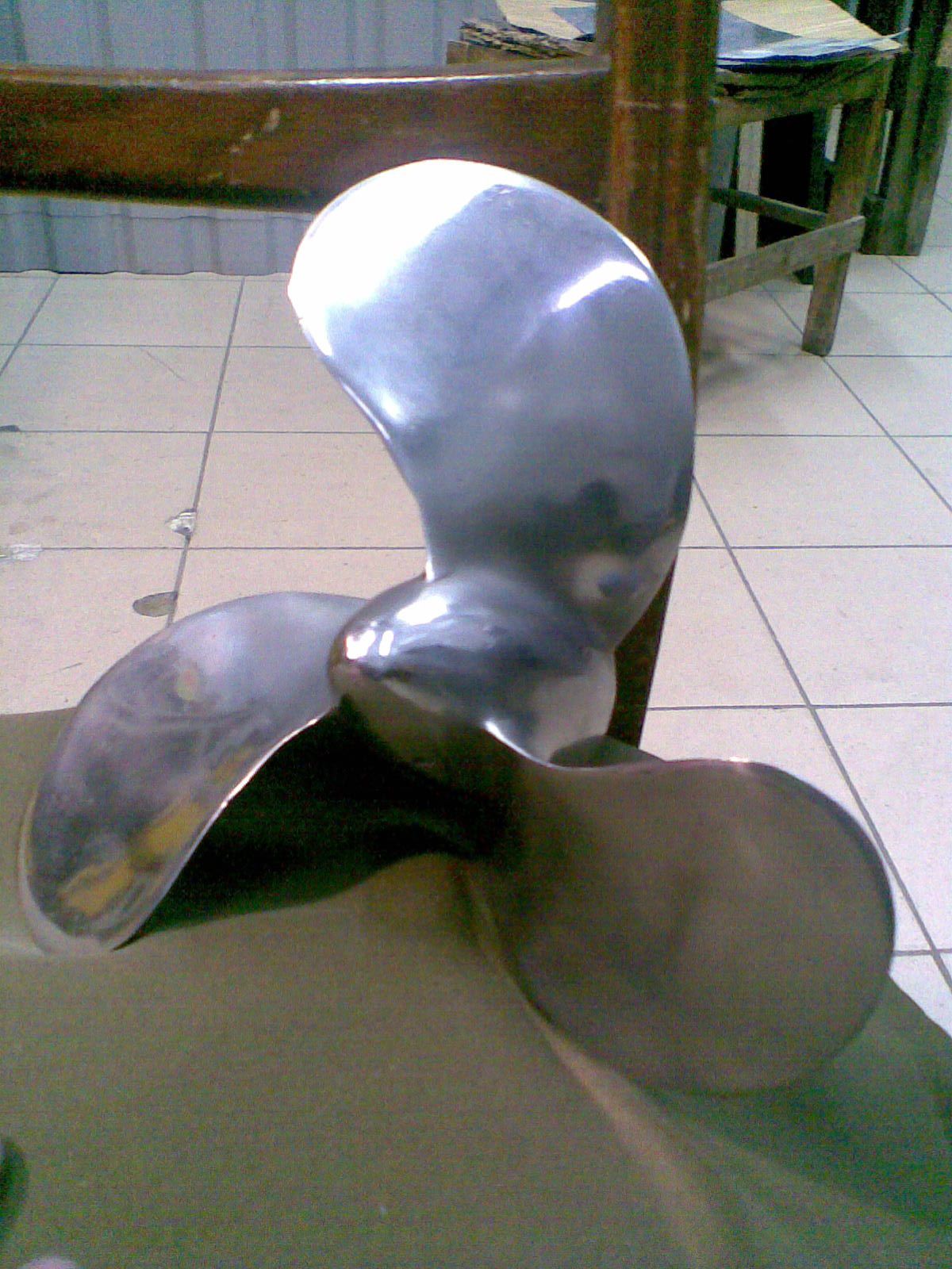

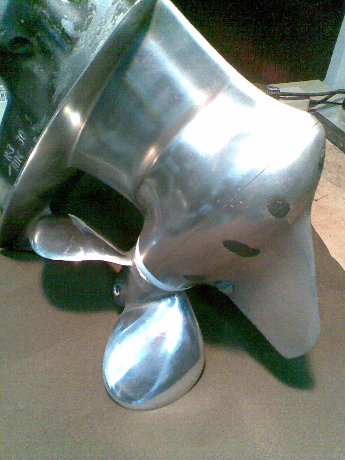

миша 1976
12.09.2011
110
Извините за качество фото, вот это и есть Н320, а на редукторе свинное ухо.
ovaavo
ст. мичман
04.03.2011
199
Ну наконец-то все точки над и расставлены! НЕ хватает, только 240! Говорят такие были, но я не встречал!
Vol_K
22.09.2010
246
Мурманская обл.
Днепр
Вихрь-25;30. Yamaha-30HWCS

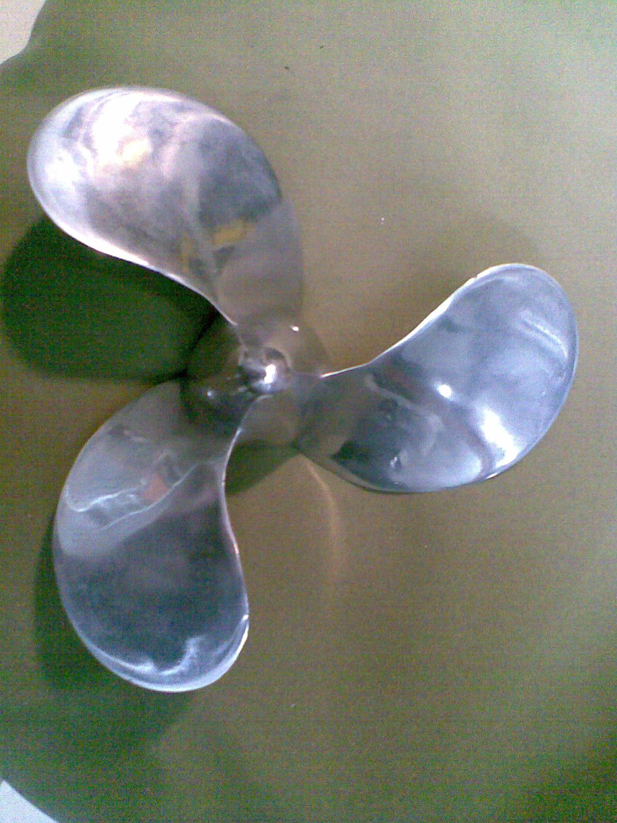

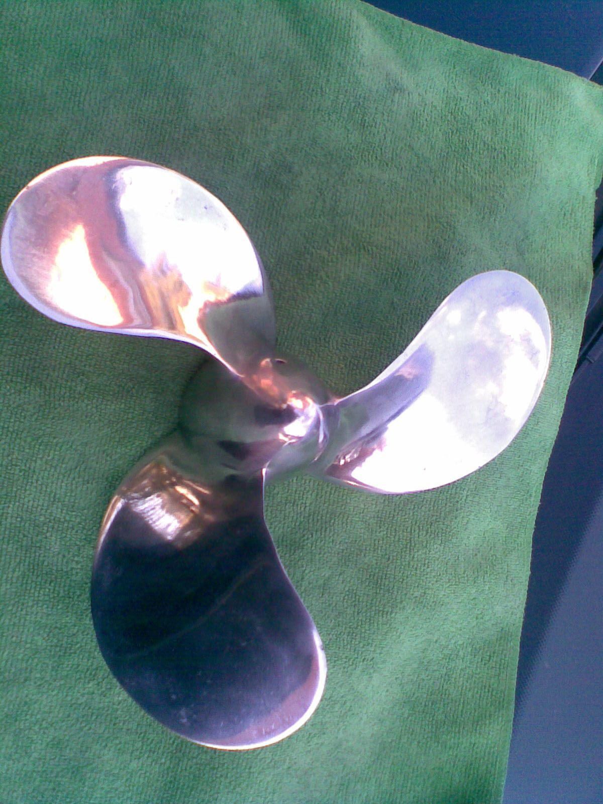

Песец, :mrgreen: блястит как самовар. Скорости добавилось?
миша 1976
12.09.2011
110
Проверить нечем, винт полировал корешу говорит стала бежать быстрее,раньше немог брательника обогнать( у брата ОБЬ 1 + В 30) а у него ОБЬ-М + В 30, винты одинаковые, только у брательника полированный а у него был необработанный, а счас берет его на ура. :D :D :D

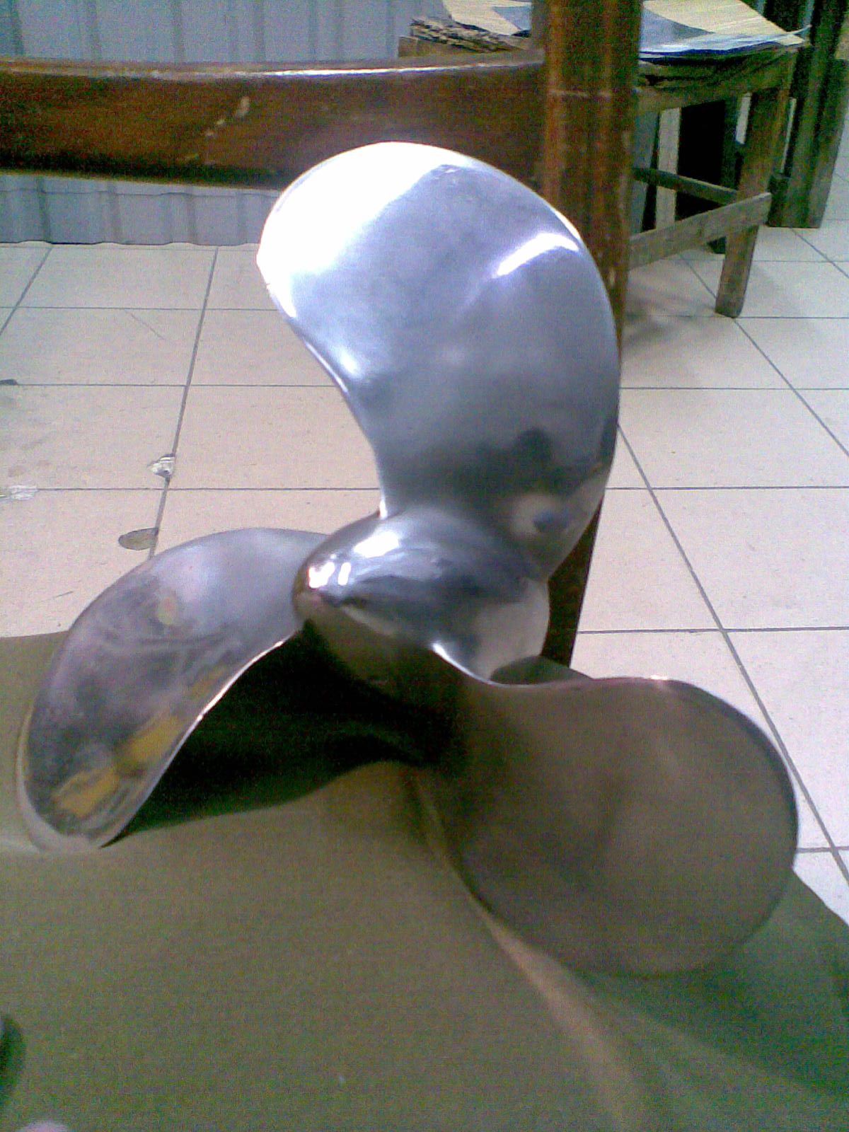

mishgan074
06.08.2012
132
Магнитогорск
Нептун 2, был Крым
Yamaha 40 V

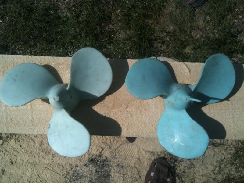

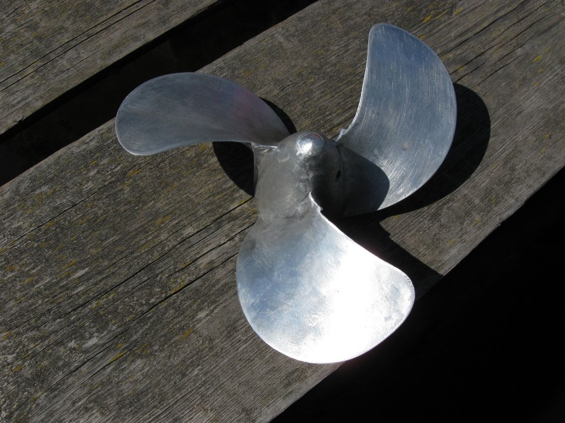

Подскажите плиз !
Какой гребной винт заказать:
- Мотолодка: Нептун 2;
- Вихрь 30 Электрон.
реф-мех
16.01.2012
4 462
195
84
Мариуполь
Вихрь-30, Вихрь-45
Гребной винт с саблевидными лопастями имеет шаг 300. Если он был бы с Н-320, то с вихрем-45 катер бегал бы со скоростью 55 км/час. А он идет 45 км/час при 6000 об/мин, а при 5000 об/мин- 40-42 максимум, как и на тридцатке со штатником Н-300.
mishgan074
06.08.2012
132
Магнитогорск
Нептун 2, был Крым
Yamaha 40 V
PS
На штатном, при загрузке 2 хомяков, скорость 35-36 км ч (gps).
Штатный сломали ...
При 3 хомяках (заменили штатный винт на винт красного цвета) скорость - УГ... (мягко говоря)
Так какой винт прикупить?
282?
Св. Ухо какой шаг?
Подскажите!
ИМХО для Вихря(одного мотора на лодке) Н-282 самое то :yes:
mishgan074
06.08.2012
132
Магнитогорск
Нептун 2, был Крым
Yamaha 40 V
Благодарю за ответ!
"св. ухо" какой шаг? На Нептун 2 с 4 пассажирами, мона? ))

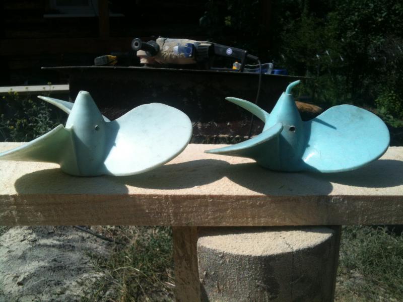

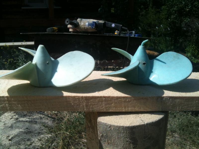

Подскажите, что за винты (пластиковые) ???
DARK
02.07.2012
788
19
30
Магнитогорск, Челябинская обл.
Кирилл
Казанка 6
Нептун 23
Винты на Вихря и шаг 100 проц. = 300й :yes: ... вот только ИМХО КПД у них будет "не айс" из-за чрезмерной(для крепости) толщины лопастей :pardon:
DARK
02.07.2012
788
19
30
Кирилл
Казанка 6
Нептун 23
Если краешки без фанатизма подточить , то будет получше!
Согласен, но только скорее "чуть-чуть получше" ... хороший винт "на запас" = лёгкий и в лодке не гремит! :good: :D :D :D
DARK
02.07.2012
788
19
30
Кирилл
Казанка 6
Нептун 23
А для лыж наверно надо 282, хотя я 300 неплохо катаюсь! Я думаю так, что 282 будет лучше при старте из воды за счет более высокой тяги, но потом макс скорость он не наберет, а на 300 выход из воды тяжелее, но скорость выше, как то так?
