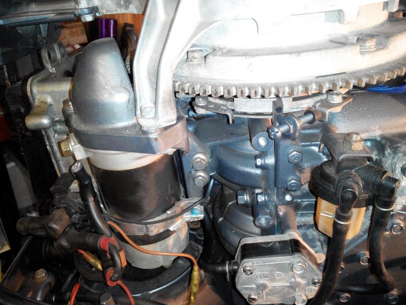

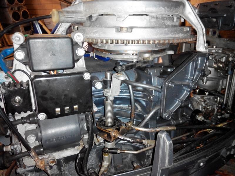

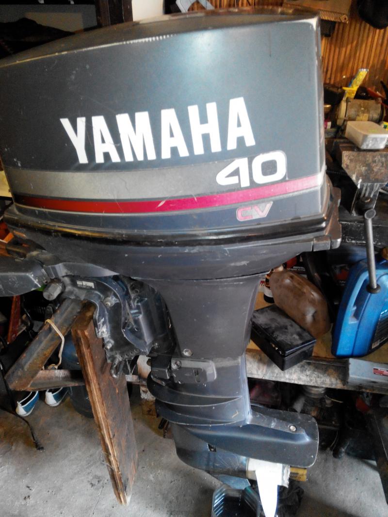

Приобрел такой вот моторчик ,привезен с Японии.Документаций и обсуждений про этот мотор не нашел,вот и прошу помощи .
Может кто знает ,есть ли в этом моторе генератор?Заряжает ли он аккумулятор и можно ли подцепить доп.оборудования от него на лодку?
11 756
5 270
С лева маленький ребристый блочек это регулятор напряжения.т.е.двигатель имеет генератор и может заряжать акб,но подключать к двигателю доп.оборудование нельзя,только с акб.если потребление источников более5А.
В очередной раз ты меня выручаеш,спасибо.

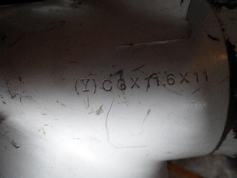

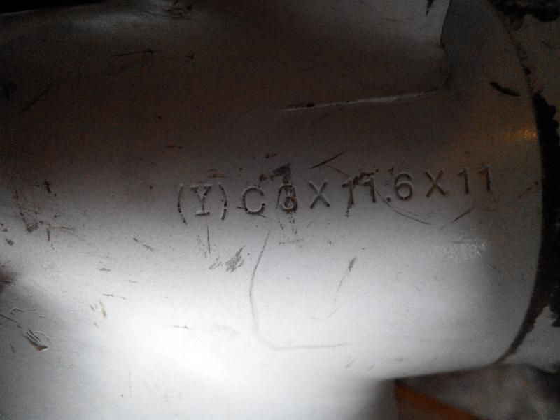

Еще вопросик про винт,я не спец но думаю что этот винт грузовой.
11 756
5 270
Для прогреса скорее всего будет грузовой

Скорость на таком винте уж сильно маловата,в 1 каску или в 5-ом + шмурдяк по навигатору 40 км/ч.
11 756
5 270
Винт нужно подбирать относительно макс.оборотов

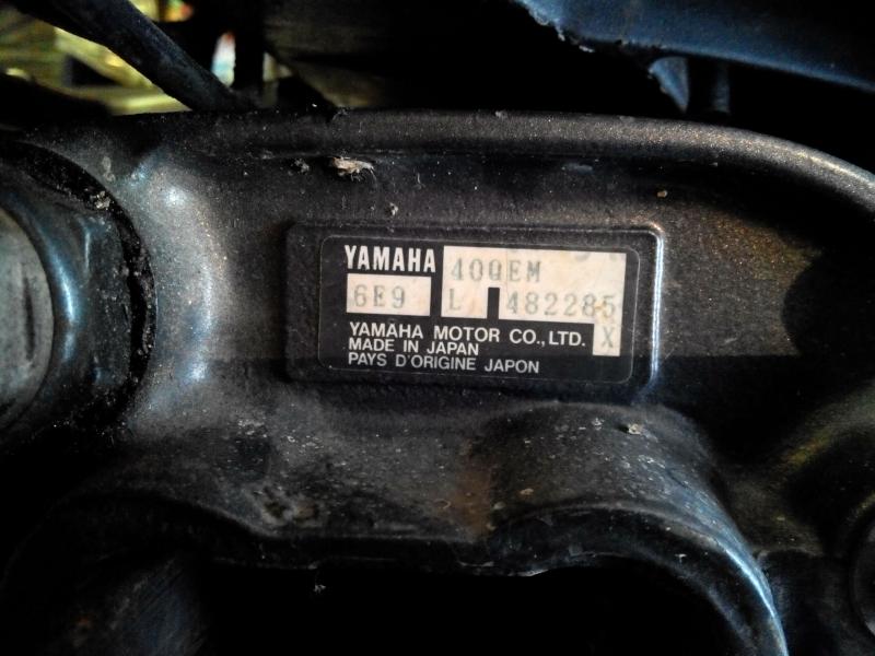

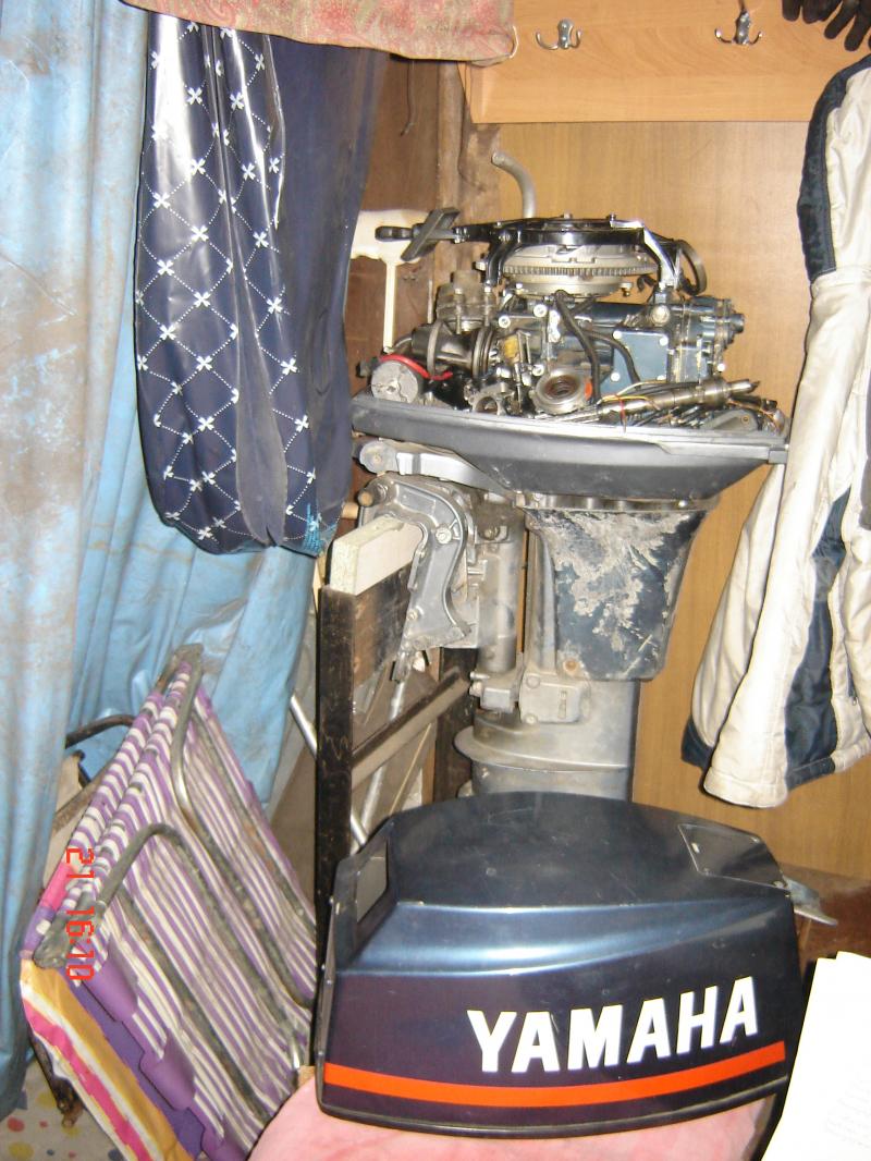

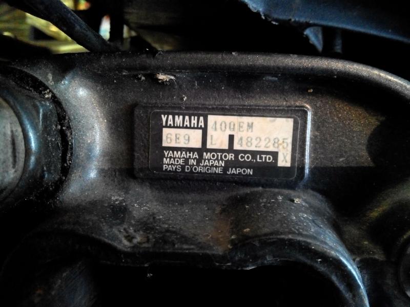

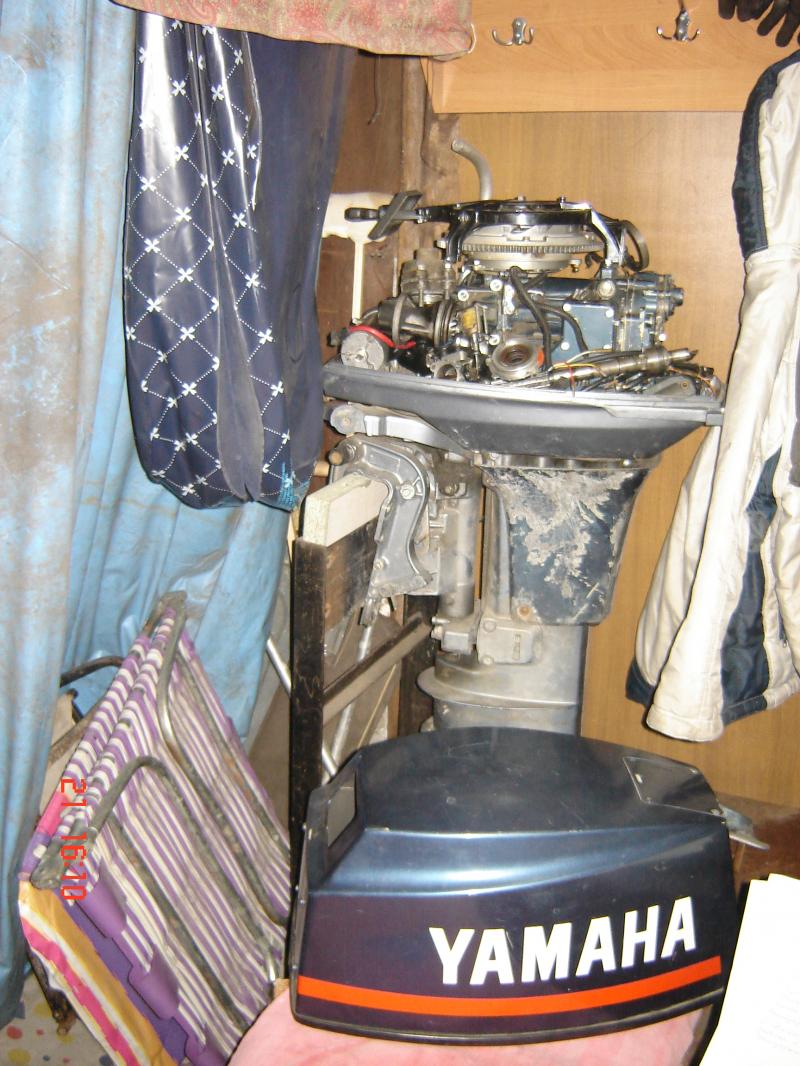

Всем привет,помогите нарыть инфы про мотор.Сам пробывал кое что нарыть,но многое не сходится.Разве такой мотор выпускали в 1983 году? Нужно схему редуктора найти для него,но не могу :sorry:
И ещё вопросик,установочный комплект Yamaha A 310 подойдет на этот мотор? Везде пишут ,что он предназначен для плм 20-30 л.с
Вот и думаю,подойдет ли на 40 л.с
11 756
5 270
Комплект думаю подойдет,даже если нет то при помощи дрели и болгарки всегда можно подогнать.
По редуктору можно в мегазип.ру посмотреть.
Винт явно грузовой. У меня вихрь такую скорость даёт при закрузке 200-250 кг.

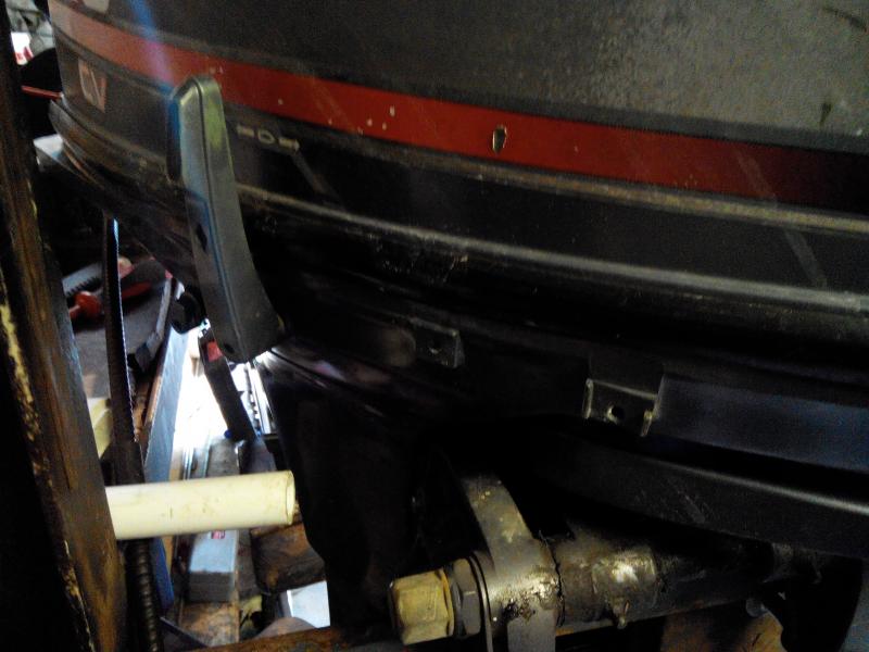

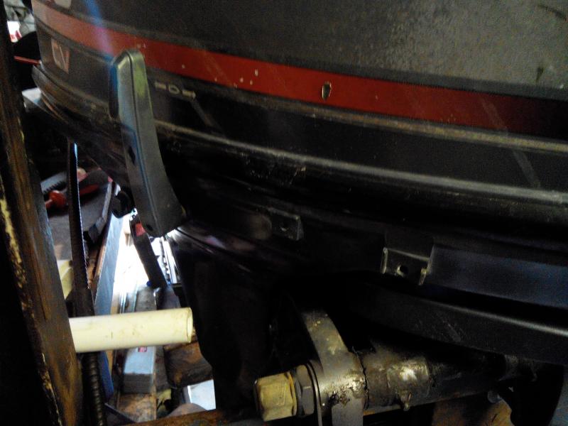

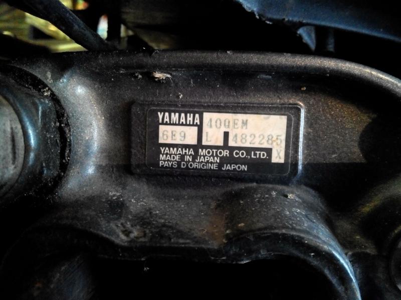

Всем спасибо за ответы,с мотором вроде разобрался.Вот что ответили на 1000 размеров.
Здравствуйте, Вячеслав Владимирович.
Судя по шильдику, Ваш мотор серии 40Q не относится к серии моторов эндуро о чем говорит надпись на капоте CV, скорее всего капот ранее не принадлежал этому мотору.(я тоже к такому мнению склонялся,что капот не от этого мотора)
Судя по данным каталога, период выпуска Вашего мотора с 1992-98 гг.
Комплект А310 на Ваш мотор не подойдет, он применялся на моделях 20-30 л.с.
К сожалению, у нас не представлен комплект для подключения дистанционного управления, Вы можете заказать его на сайте нашего партнера http://www.megazip.ru/zapchasti-dlya-lo ... 0qe-753673
срок поставки 2-3 недели на указанный Вами адрес после 100% оплаты.
