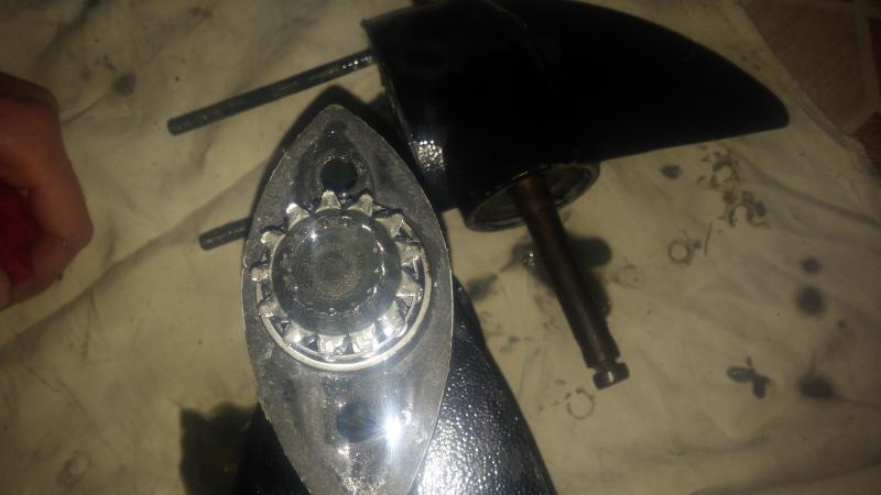

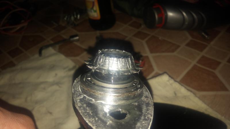

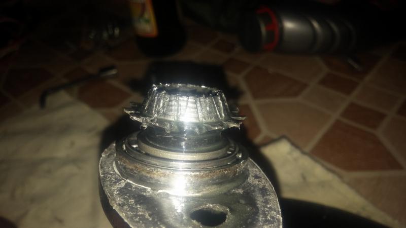

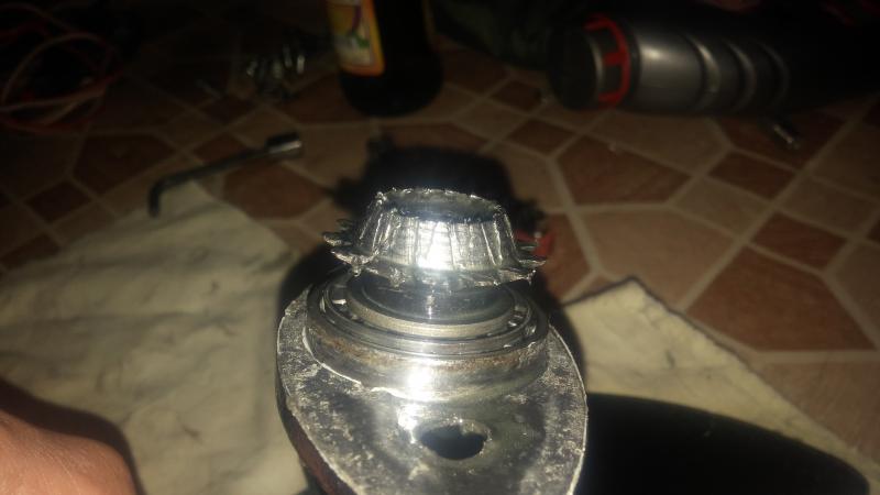

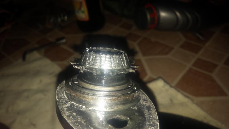

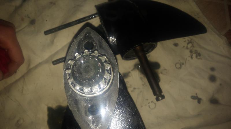

Не хватило силы воли на дно этот агрегат пустить в место якоря, 15 км на вёслах, ветер в харю 5м/с , 300кг загрузка лодки ,после ночи рыбалки, это что то с чемто. Вот сматрите. Нижнию не фоткал практически как новая. Менялись в паре. Отработали 30 мота часов.

Сочуствую... Только это не мотор виноват, а жулики, которые делают поддельные запчасти, в данном случае сыромятину. Завод УМЗ с 2008 года не выпускает "Ветерки" и происхождение нынешних "запчастей" неизвестно. Могут быть и качественные, а может быть и контрафакт... Так что желающие купить сильно изношенный Ветерок сначала думайте об этом.

Ветерковский редуктор это сказка, и чем дальше тем страшнее... По существу, постарайся найти советские запчасти, в Ульяновске у дедов еще на рынке купить можно, новодел брать не пытайся, проверить качество шестерен можно напильником, советские не пилятся. Но и они сделаны плохо , от шума не уйти никак, но у них хоть качество металла было хорошее.

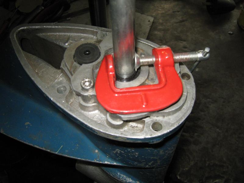

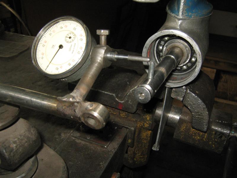

++++ Саша ! Малехо возражу ... Редуктор у "Ветра " , ИМХО , очень надежный -- мощнейшие подшипники и гребной вал . Самое главное -сразу сделать редуктор водонепроницаемый (качественные сальники и резинки ) , про качественные подшипники просто не говорю , ну а потом точно выставить паспортный зазор . А вот регулировать -- тот еще гиморрой .. Поначалу пробовал с пластилином и краской -- то цокает как конь белогвардейский , то клинит . Потом почитал темы , достал с полки стоечный индикатор , штангель , струбцину -- все дела . Да , заметил одну особенность -- прямозубая пара (старого образца ) работает ощутимо шумнее , чем нового образца ( косозубая ) . Этой весной притащили парнишки в рембокс ко мне "сильно подорванную " пару зубчатую , хохмы ради , собрали редуктор . Отработал сезон на удивление безпроблемно ...
==== А вот по качеству металла - сказал ты все , не убавить не прибавить ...!! С уважением
P.S. Вот фото из архива -- может кому пригодится ...

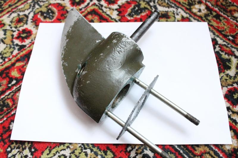

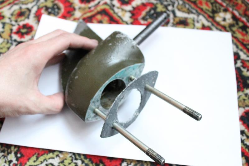

Как я понимаю зазор между этими шестернями регулируется этой прокладкой на (фото)?
А какой зазор должен быль в этих шестернях?
