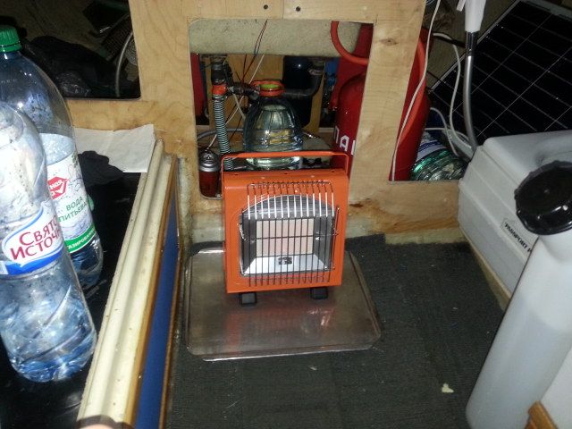

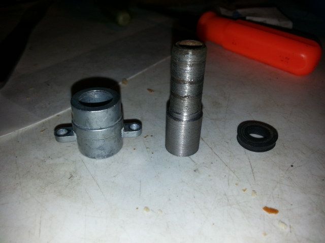

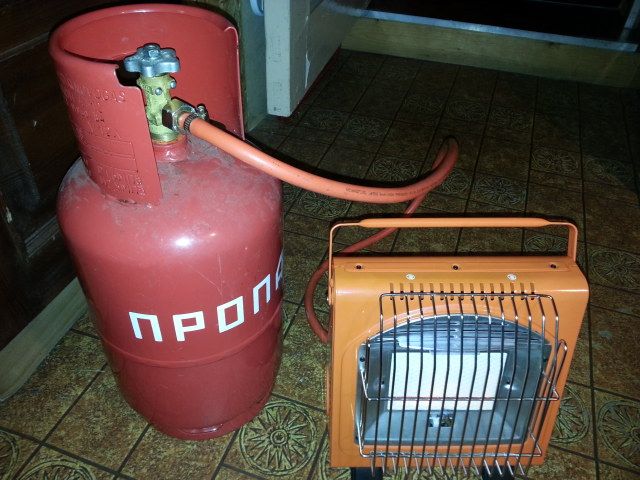

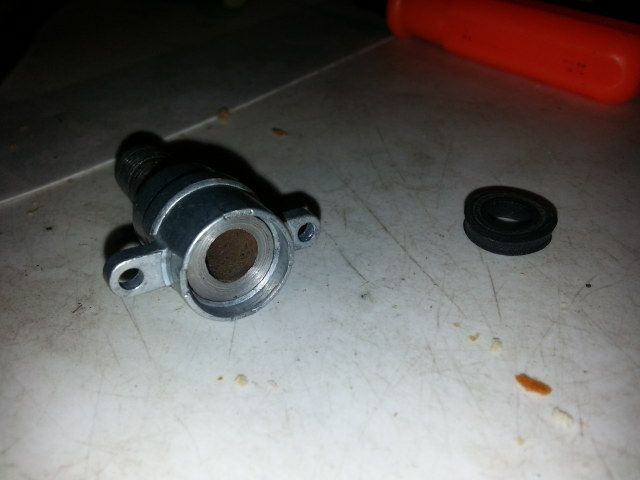

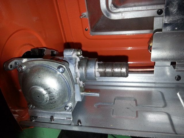

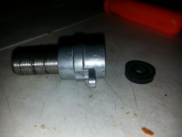

Наступили холода! Старая плитка от баллона очень мощная для моей лодки. Стал искать маленькую. Но от баллона работающих нет. Цена цангового баллона от 50 до ста руб. Время работы на нем 2-3 часа. Кормить чурбанье с рынка нет ни малейшего желания! Пол часа работы и будьте любезны! Такую же операцию можно провести и с плиткой. Цена баллона газа 12 литров 250 руб. Вынул все потроха под цанговый баллон и выточил штуцерок. При подключении баллона,редуктор не нужен,так как редуктор стоит в обогревателе или плитке.
