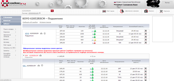

Андрей на скриншоте ответ на твой вопрос, цена 205, 305 подшипнику 250 - 400 руб.
