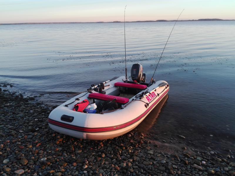

На мой взгляд мощность мотора нужно выбирать исходя из загруженности лодки и того чего Вы хотите добиться. У меня лодка ПВХ Altair 335(54 кг), мотор Суза ДФ6 (25 кг), я 60 кг + снасти и т.д. Скорость на полном газе 24-27 км. в зависимости от ветра. Мотор 2007 года (вроде) брал не новый (пришлось капиталить) старый хозяин без масла прокатился (инструкцию не читал, что на один бок его можно ложить при транспортировке). Расход на дорожке 1,5 л на 4,5-5 часов хватает. Всем доволен.
