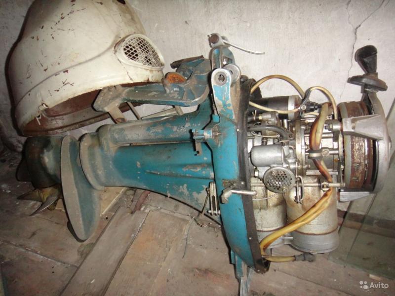

Здравствуйте уважаемые форумчане.За неимением больших денежных средств и опыта хочу приобрести для будущей самодельной лодки мотор "Вихрь" 25 с овальным капотом.У меня есть несколько вопросов к имеющим дело с такими моторами.Стоит ли брать такой мотор как на фото ? Какие бумажки спрашивать у продавца на мотор и как они должны выглядеть(буду признателен за фото документов). Заранее благодарю за ответы.
P.S.За мотор хотят 3000р. и отсутствует румпель.

Судя по цилиндрам это Вихрь 20 а не 25, судя по головке цилиндров первых выпусков, румпель подойдёт от любого Вихря.
3 000р нормальная цена. Спрашивать документы и смотреть в них отметку установки на учёт.
Ага, опередили, значит не ошибся, у него по моему ещё маховик "шестивёсильный".

Если с документами все нормально, то конечно брать судя по мотору мало хоженый, неспешно перебрать, заменить всё что требуется... и обязательно резинки, сальники, подшипники. Посмотреть на состояние внутри, если все замечательно поставить электронное зажигание + нормальные свечи например NGK B6HS или NGK B7HS и этот мотор будет жить долго и счастливо (если использовать нормально 2Т масло)!

самый "деревянный " из вихрей.мне попадался 60-х годов вып.все родное.на ходу-только свечи выпадают.резьбы уже нет хозяиин ворсу подматывал..........

Хорошо бы посмотреть на крышку головки с верху. Что то мне кажется там переделка.
Не, это родная крышка, она из двух частей состоит.

21 634
1 815
У 20ки крышки на каждый цилиндр свои, и округлые. а здесь цельная и плоская. Если не ошибаюсь.
Нет, цилиндры отдельные а крышка одна, через неё водовод охлаждения проходит в верхний цилиндр.
Просто первые выпуски крышка делалась из двух частей, с этой крышкой охлаждение лучше.
