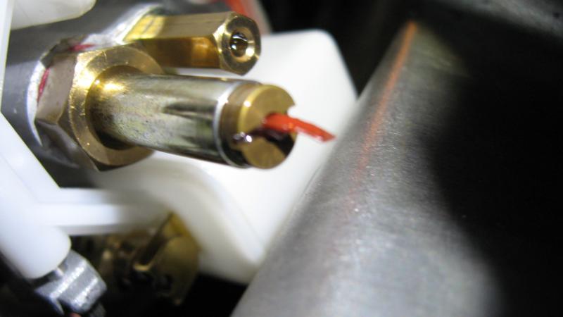

А поддончик карбюратора на герметик не садили?))) У меня вот что было. Кусок герметика отвалился внутри и при полных оборотах наглухо забивал жиклер. И самое интересное - когда мотор глох, он отпадал в отстойник. При наборе оборотов - ситуация повторялась. Вывод- никакого герметика. Вырезал обычный паранит, аккуратно стянул - ни течи, не сбоев в работе. :good: Хотелось как лучше, а лучшее - враг хорошего. Так и получилось. После выявления этой проблемы - стабильная работа на всех режимах.
P.S. Продуйте все каналы карбюратора. Могло засосать дальше. Фильтр тонкой очистки обязателен. Без него нашел много интересного и довольно крупного мусора в отстойнике при разборке на фото.
