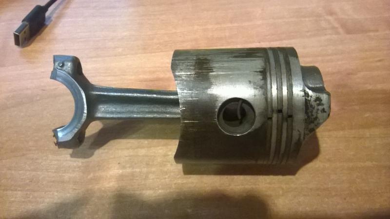

Добрый вечер!Сегодня разобрал мотор и увидел ржавчину в верхнем цилиндре.Иглы в игольчатом подшипнике со ржавчиной.Поршень тоже немного со ржавчиной.Я так понимаю что потеря мощности была из-за того что в верхний цилиндр попадала вода,выходит мотор работал на одном цилиндре.Ребята подскажите пожалуйста откуда могла попадать вода в цилиндр,возможные причины, и их устранение.Заранее спасибо!

Смотри прокладку гбц, только там.

А тогда у тебя кусочком клапана кольца не закатало? У меня отлетел кусочек клапана примерно 2х3 мм, и на нижнем поршне закатало кольца. Вообще завести не мог, пока свечку не выкрутил с него, так на одном и дочапал до дому.

вода в верхнем=умершая нижняя опора..сосет через клапан перекачки конденсата...имхо полная разборка с выпрессовкой коленвала, заменой подшипников и тарелки клапана...

johnik73 сказал(а):
Вот фото поршня верхнего цилиндра
Так кольца то закатаны, они из канавок ваще не выступают, он и не будет работать. Если отрывается клапан, это никогда не заканчивается тем что он просто остается лежать в кривошипной камере, его всяко заталкивает в поршень.
Почему не прокладка гбц? Может конечно и снизу, но часть дейдвуда где квал отгорожена от воды переборкой, неужто засасывает пар.
