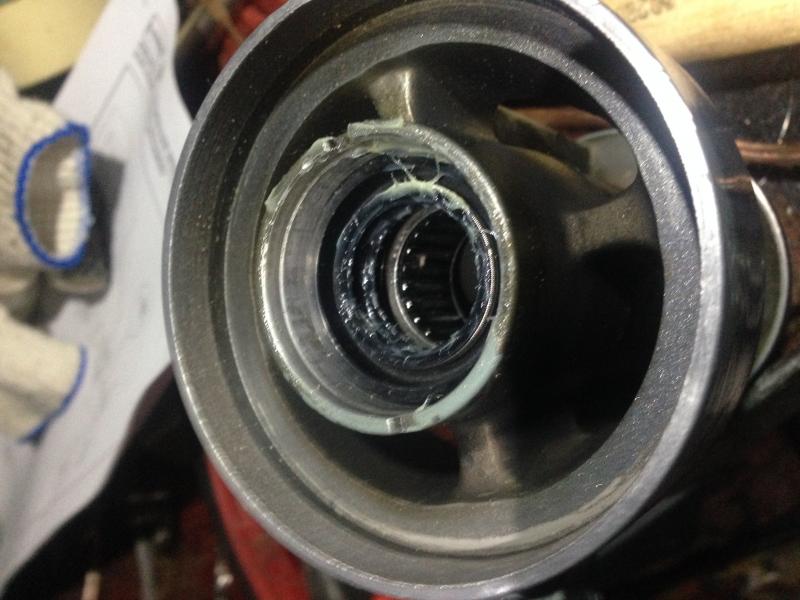

Менял сальники на валу винта. Стояло два. расстояние до кромки было 5 мм.
Поставил новые, так расстояние до кромки около 8-9 мм.
Стоят плотно, с силой не забивал. По инструкции они и должны стоять впритык друг к другу , между ними не должно быть расстояния. но до кромки должно быть 4 - 4,5 мм, а у меня больше. Скажите что я не правильно сделал.?

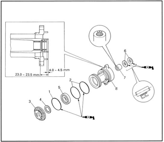

Но на схеме четко нарисовано как их ставить.. все пружинками наружу..
10 922
4 731
Пружинами наружу,чтоб достич нужного размера осаживать надо спецприблудой.тоесть ровномерно,но не до упора.

на схеме тоже нарисовано что до конца посажены, и нету между ними расстояния ни какого.
10 922
4 731
На фото уже оба запресованы?на схеме как раз недоконца,посмотри внимательно.то что рабочая кромка будет в другом месте это нормально.если переживаеш то можеш воткнуть третий( лишним не будет) только если он сядет на 4 мм (чтоб упорной шайбой не достать)

да на фото уже оба там.
да там фаска есть внутри.
