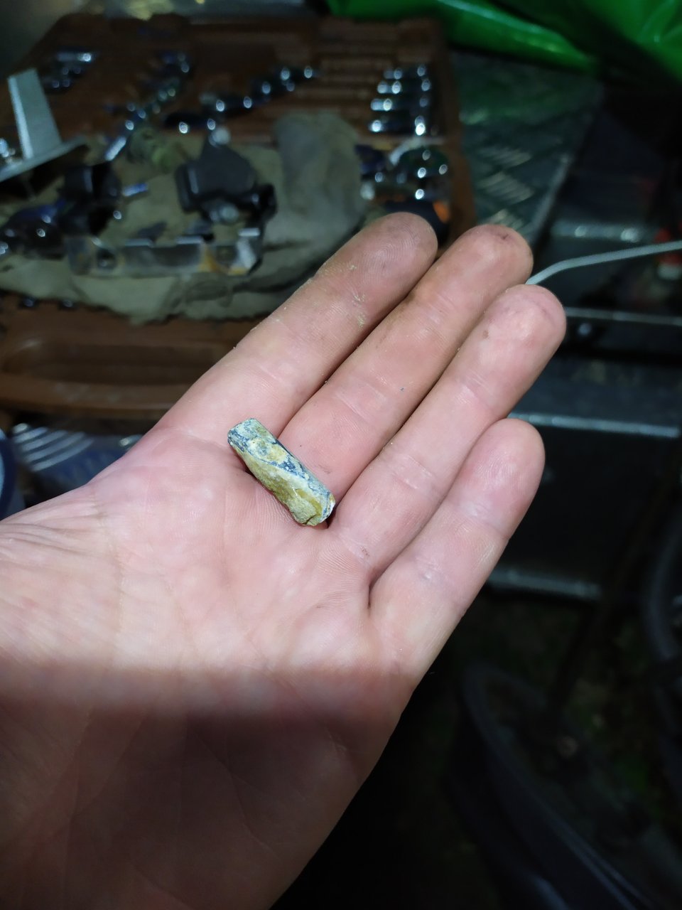

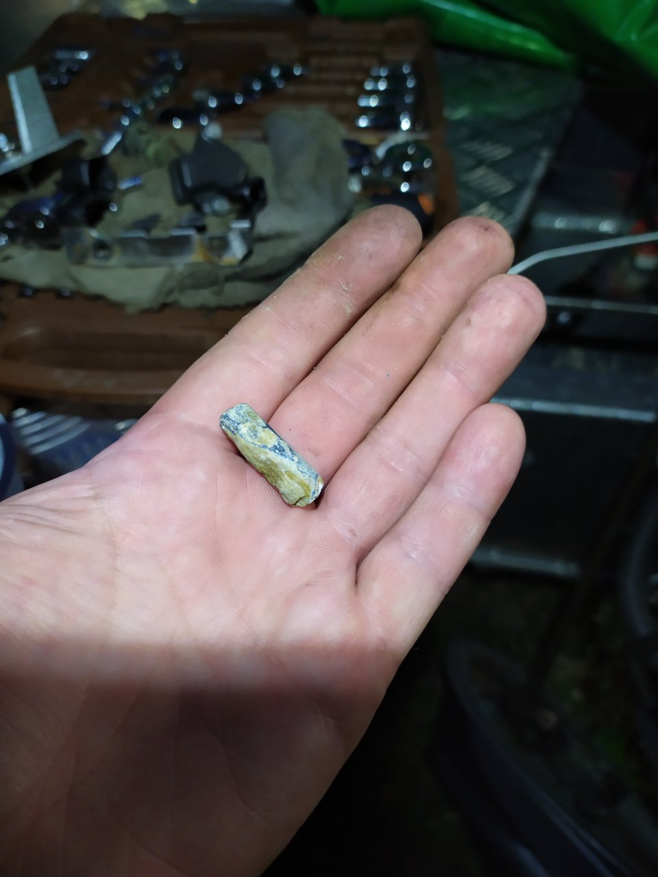

Пришли запчасти. Поставил все на место (трубу выхлопа) проехал километров 10 полет нормальный. Вывод, от не правильного распорядка работы цилиндров сгорела труба выхлопа и начались проблемы с охлаждением. Скорее всего мотор продали из-за этого.
Тоже были проблемы с охлаждением. По вашему совету снял крышку с левого бока двигателя (к ней крепятся катушки) отвалился анод и перекрыл отверстие слива. Теперь все работает. Спасибо!

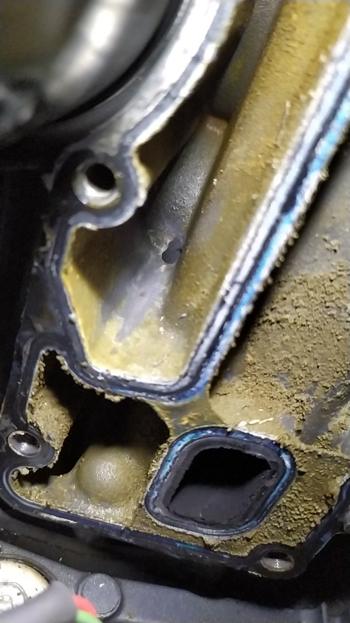

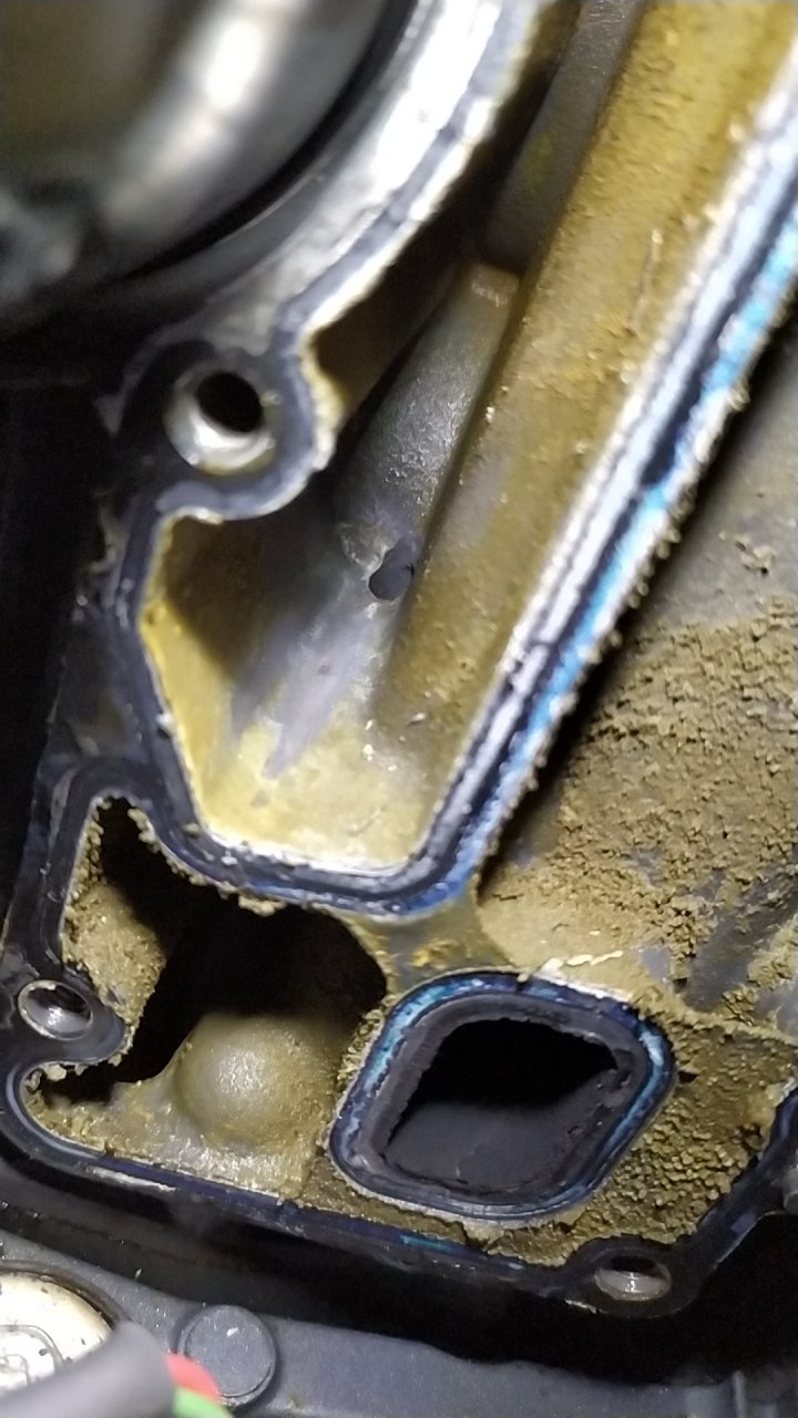

Накипь сильная, шмотками потом отваливается.

ГБЦ промыли?
