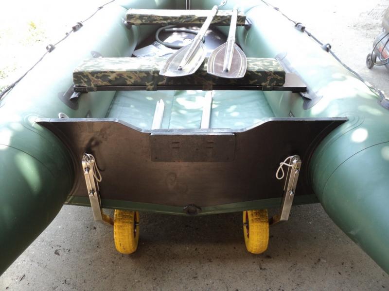

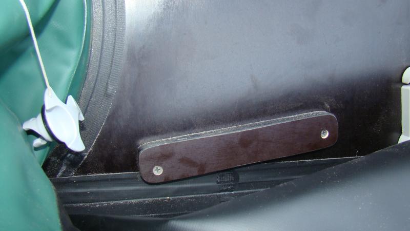

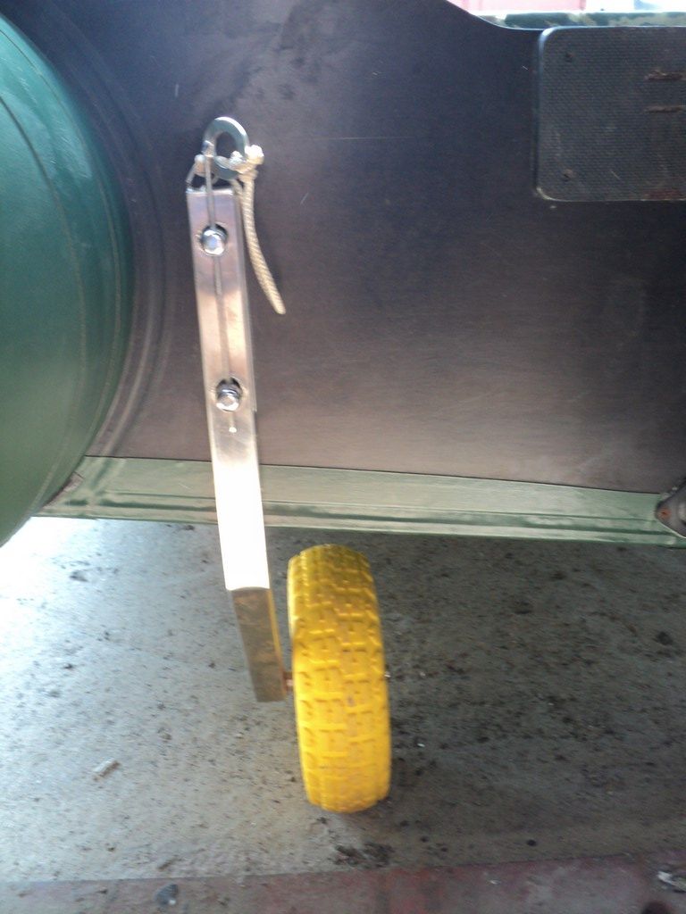

Всем привет! Купил килевую лодку ПВХ и транцевые колеса. В том месте где нужно сверлить нижние отверстия для установки колес, на транце с внутренней стороны имеются две накладки, которые служат упором для жесткого днища.
Подскажите пожалуйста, как лучше установить колеса в такой лодке? Можно ли демонтировать накладки-упоры и под ними углубить головки болтов в транец, а потом опять установить накладки на место? Может есть какой-то более простой вариант? Длины колес не хватает чтобы просверлить нижние дырки для крепления выше накладок.

Ты действительно хочешь установить эту сувенирную поделку на свою лодку?
Эти колесики годятся только катать пустую лодку без мотора по идеально ровному бетонному полу на расстояние не более 20 метров. Сколько стоят то хоть?

Снимать накладки или не снимать, на твое личное усмотрение. Прочти здесь: topic2302.html

Работа системы сброса якоря и транцевых колес на песке.

На каких водоемах планируешь использовать лодку? Для более менее большой воды такое крепление и сам якорь не годятся. А так красиво, практичности мало но красиво.

В основном малые реки и плавни.

На мой взгляд пропускать якорный трос через рым ручку не лучшая затея иногда нужна свобода действий - при зацепе, и трос скользящий по баллону приведет к порезу последнего.

Зато меньше шансов, что вода пойдёт через нос при глухом зацепе на быстром течении.

Добрый день а а может посмотреть колеса по длиннее ? Видел в магазинах колеса на разную высоту транца и длинные и короткие и для надувного дна (очень длинная штанга) .
Victor900
12.12.2015
SkyBoat 360
Suzuki DF9.9BS
Проще купить как сказали выше колеса с длинной штангой и не трогать не чего заводкого

У меня такие. Удобно. Надо - поставил. Не надо - снял. Колеса цельные, в воде не тонут. Нептун 23 и полный бак на транце - выдерживают без замечаний.

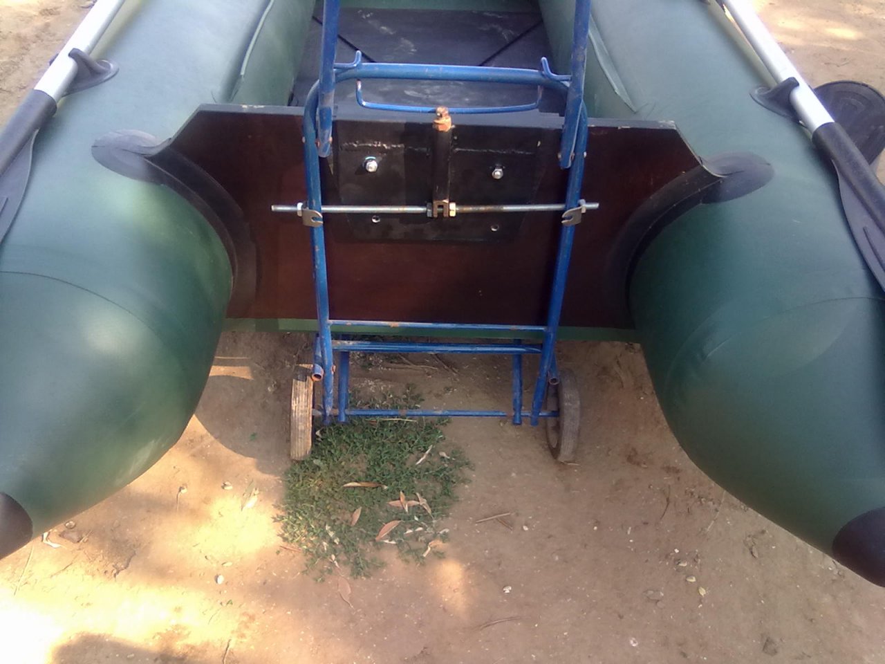

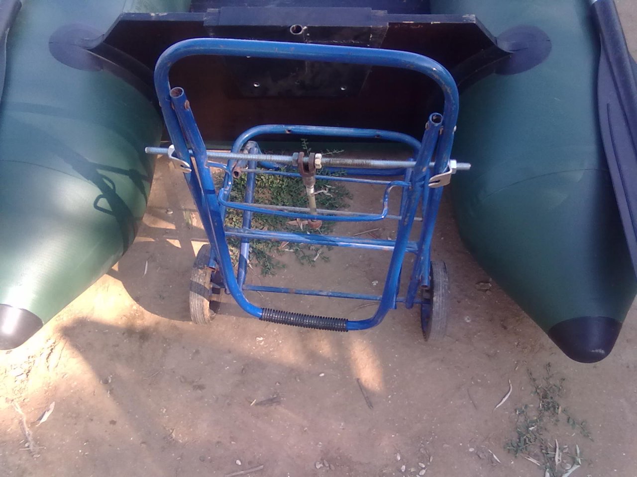

Доброе время суток. Я вот-такую тачку приспособил вместо колес. Тачка прошла много и под грузом , севера покорял. К её ручки доску прикрутить и можно моторы катать по гаражу.
Алексей 63
16.02.2018
5 348
2 041
Жигулевск
Алексей 63
.бриг балтик пвх
Дёшево и сердито :good::yes:, а главное-просто!!!:hahaha:

И тачки дело нашлось.
2 113
Я вот-такую тачку приспособил вместо колес..........
Отличное решение :good:
И универсальное, под баул с упакованной лодкой годится и в "боевом" состоянии лодку до воды укатить тоже.

А про баул упакованной лодкой я что-то и не подумал. Вот-та тачка.

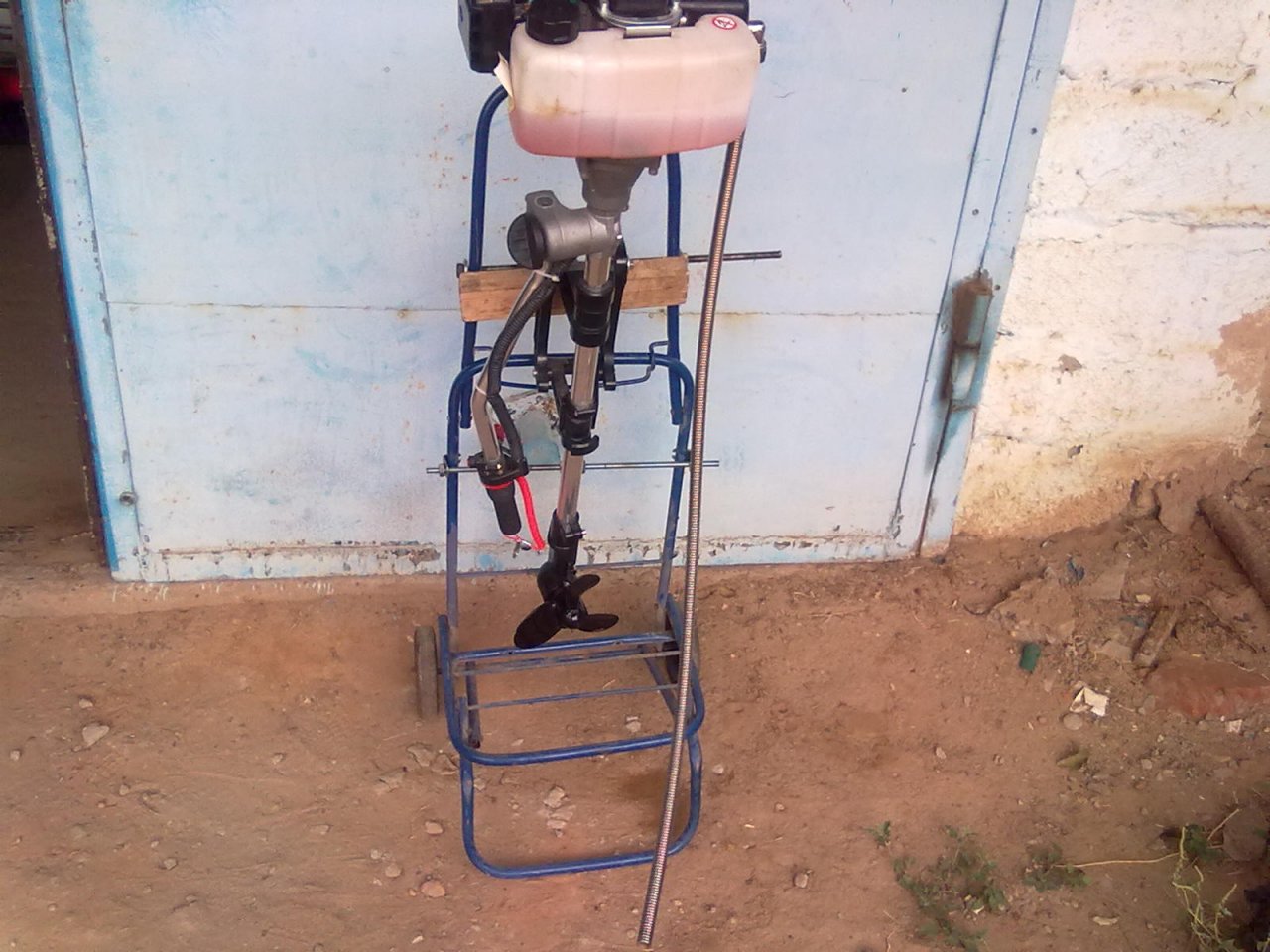

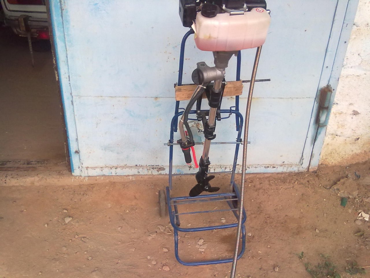

Приспособил тачку чтоб мотор катать. Ручка коротковатая.
