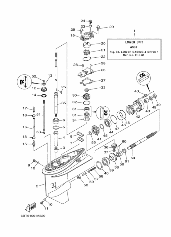

http://www.megazip.ru/zapchasti-dlya-lo ... 30d-783681посмотри запчасти здесь.только убедись что это твой мотор.на всех деталях мотора есть маркировка,на том что в ссылке 6j8 это самая основная маркировка для заказа запчастей.
boy2920009
30.07.2015
16
пгт Зеленоборский
Прогресс 4, Badger CL 340
Tochatsu 9.8, Yamaha 30 AE
луха сказал(а):
http://www.megazip.ru/zapchasti-dlya-lodochnyh-motorov/yamaha/30-7205/30-18417/30d-783681посмотри запчасти здесь.только убедись что это твой мотор.на всех деталях мотора есть маркировка,на том что в ссылке 6j8 это самая основная маркировка для заказа запчастей.
Спасибо, мой мотор 30 А модель 689
