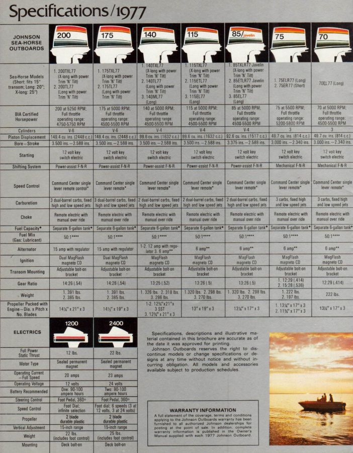

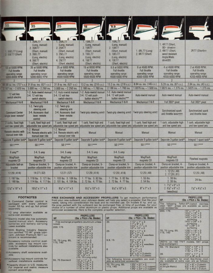

Всем привет, недавно подарили мне лодку с мотором johnson. Дареному коню в зубы не смотрят, во Владивостоке такие моторы крайне редки, никто про них ничего не знает кроме того что все запчасти под заказ со штатов. Вобщем немного времени потратив на поиски инфы, готов поделиться ей с вами. Тем более судя по вопросам эта информация востребованна.
В общем чтото там сям наковырял а потом нашел сайт
http://www.lghost.ru/lib/mirror/necrojo ... hnson.html
там есть все что только можно найти по этим моторам, собрано в одном месте.
ну и пару таблиц с ттх старх моторов 76-77 годов выпуска с таблицей подходящих винтов. выдернул их с веб архива.
