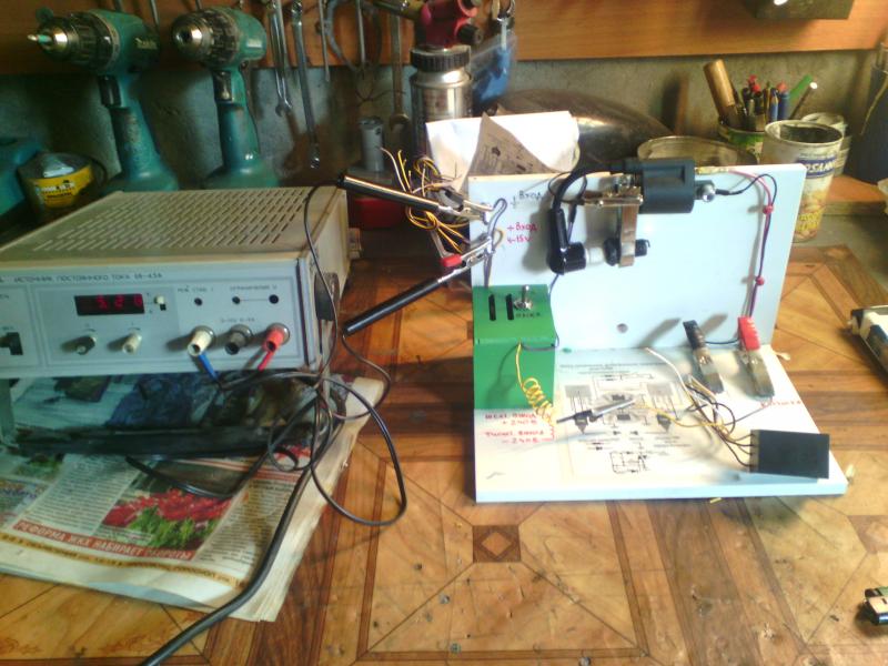

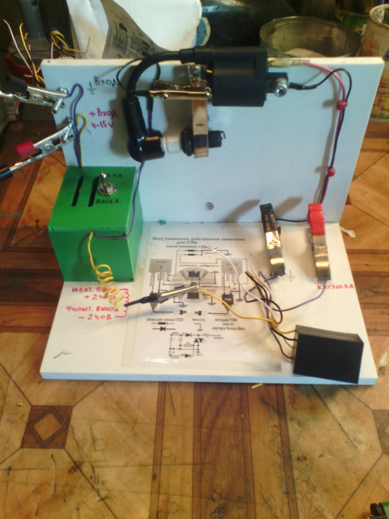

Стенд для проверки эл.зажигания. Вот заваял :D с помощью Дарьина Алексея.
3 914
Молодца Лёша как всегда с душой к делу :good: Ты про генератор импульсов стенда подробнее потом дай информацию :good:

Чет я не пойму, а где маховик с магнето и приводом от эл. двигателя?
10 097
1 476
Макс привет, всё заменяет генератор импульсов, преобразователь. Хотел пилить КВ,ставить эл.мотор...заехал Алексей с своим процес.зажиганием и отдал с своего стенда.
Появилась идея, поставит преобр. к схеме зажигания. Что бы не перематывать катушки, а оставлять штатные. Вопрос только с управляющей.

Какой тогда смысл этого стенда? Проверить сам камутатор, на работоспособность? Нахуа?
10 097
1 476
Сам задаешь вопрос, сам себе отвечаешь. Перед тем ,как ставить лучше проверить.

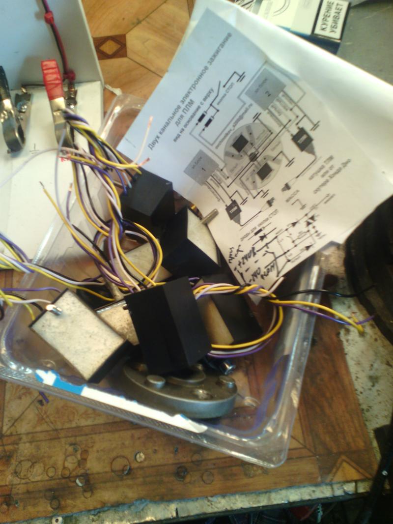

Ни разу такого не было, чтобы спаял камутатор и он оказался не рабочим. Вру, было, когда первый раз паял.
10 097
1 476
Из последних 30 шт тиристоров. купленных на рынке -4 дохлые. В чипе, цены отмороженные.Спаял ,залил и выкинул. Теперь спаял, проверил ,залил. Что бы лишних слов не было, имею 4 разряд радио монтажника.
