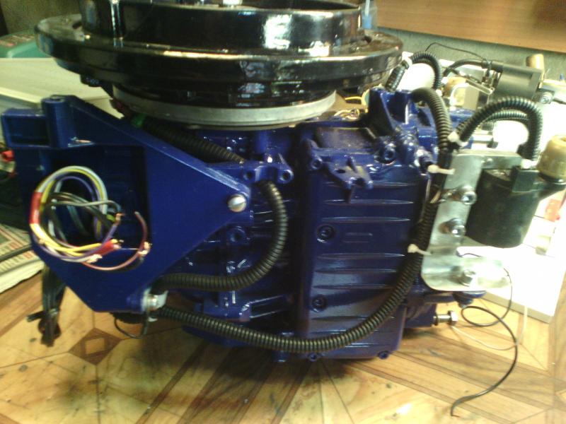

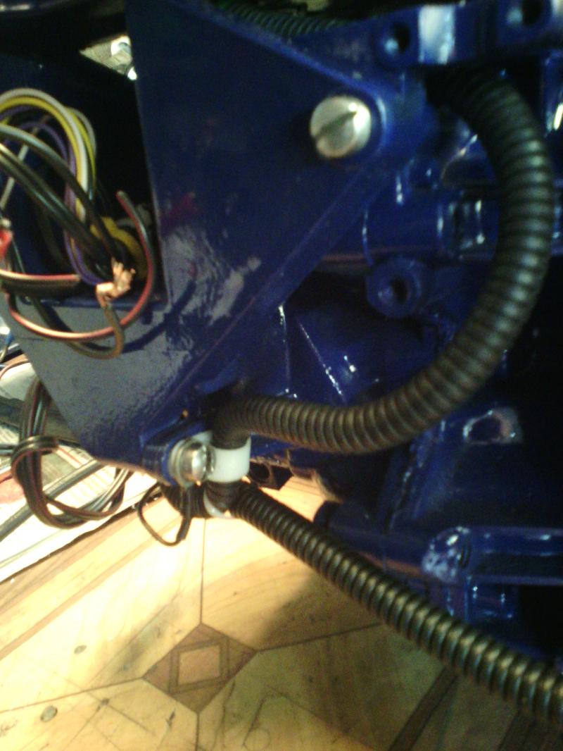

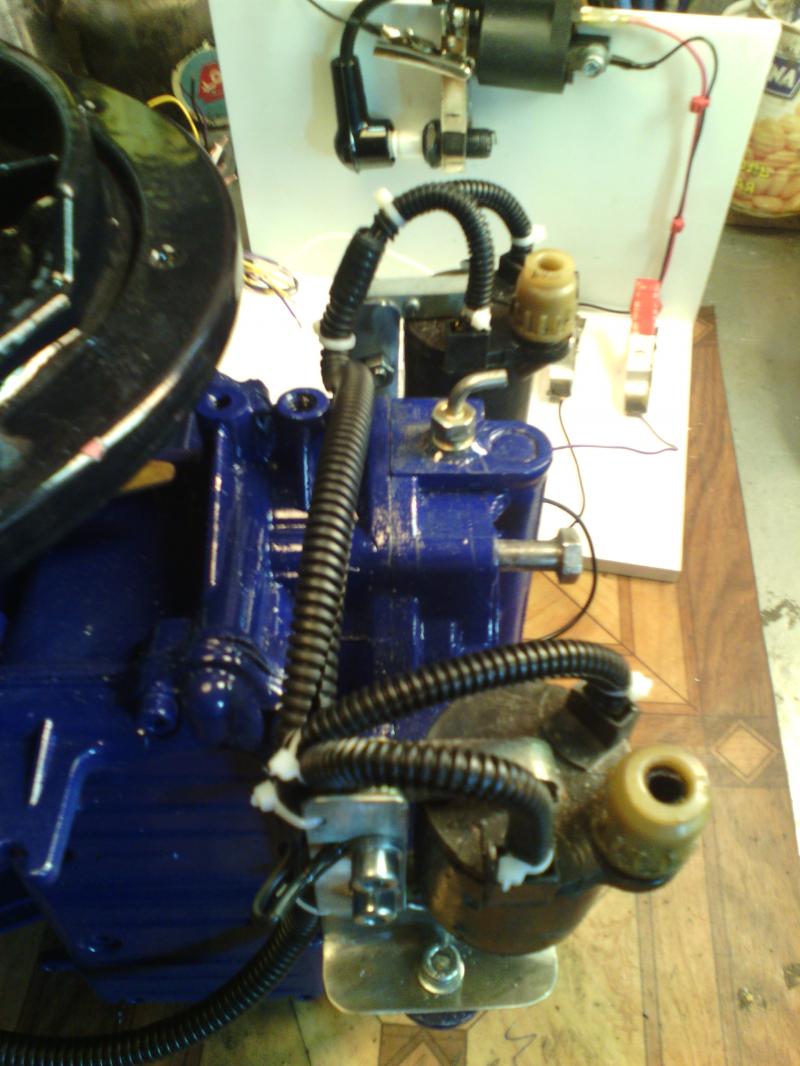

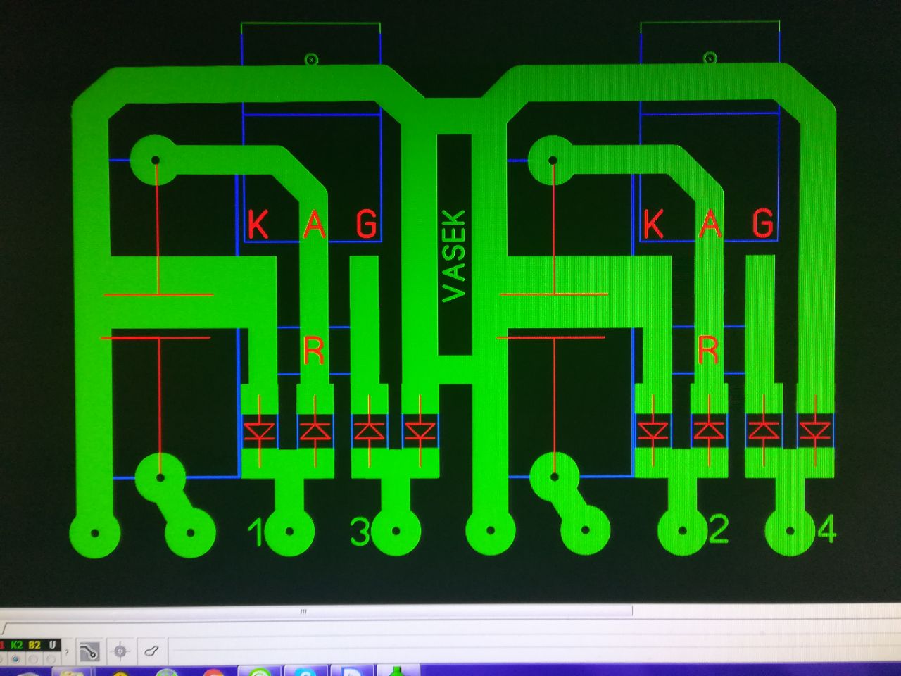

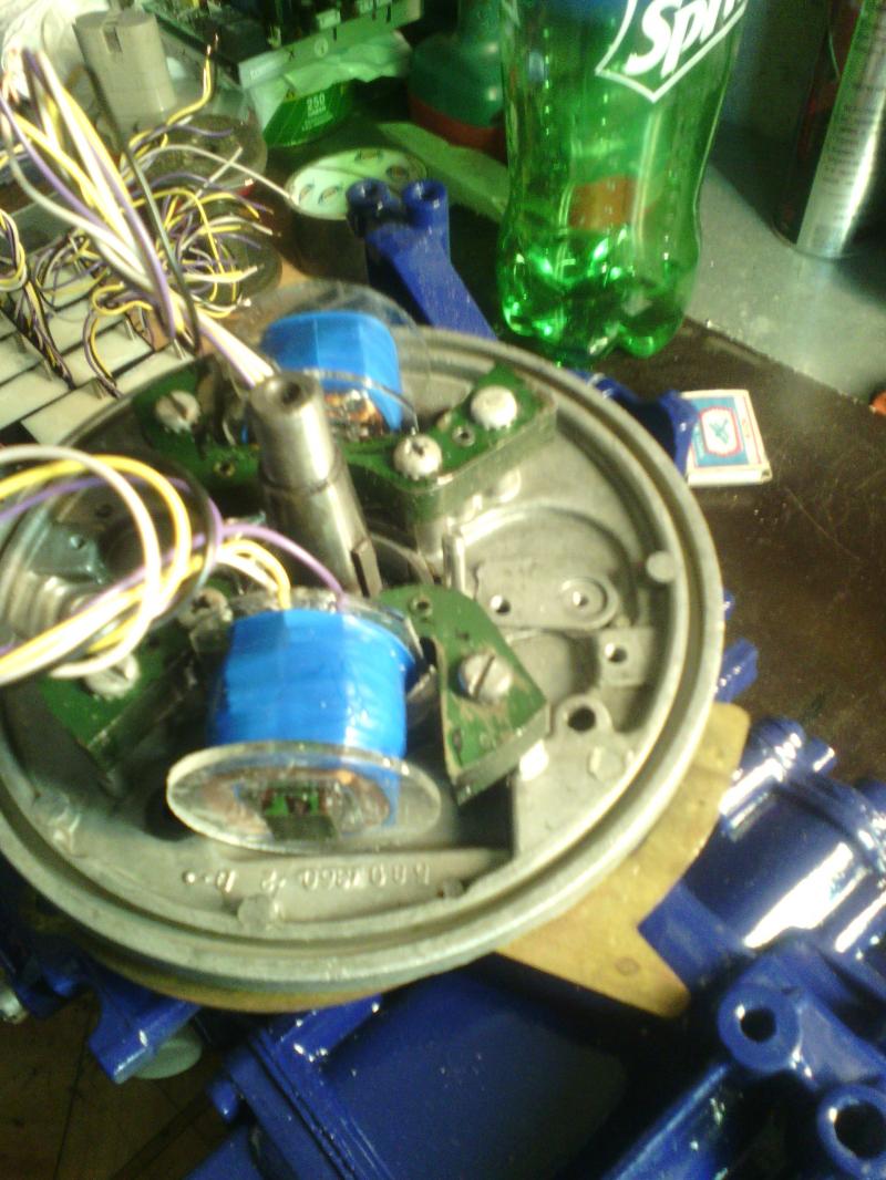

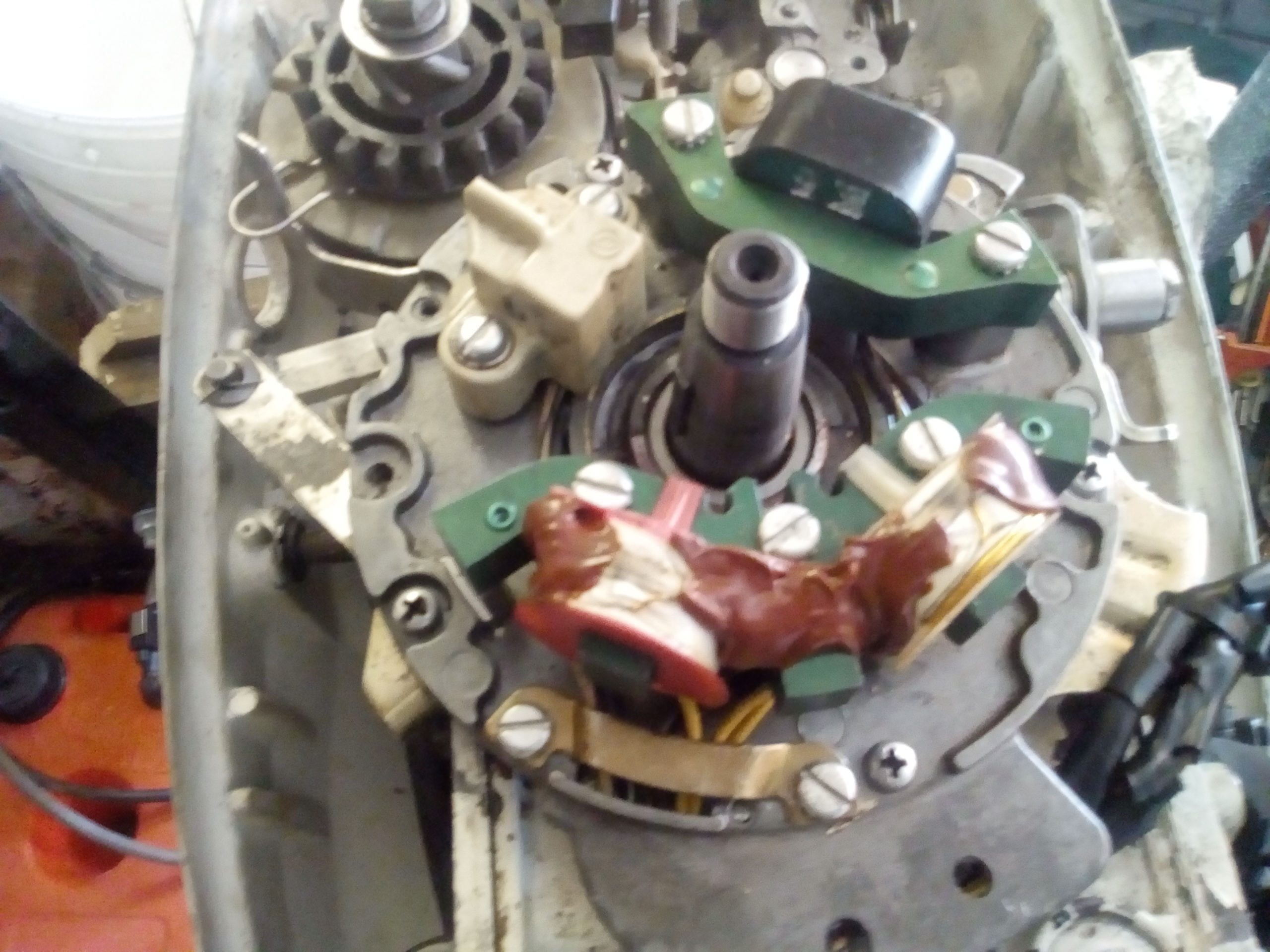

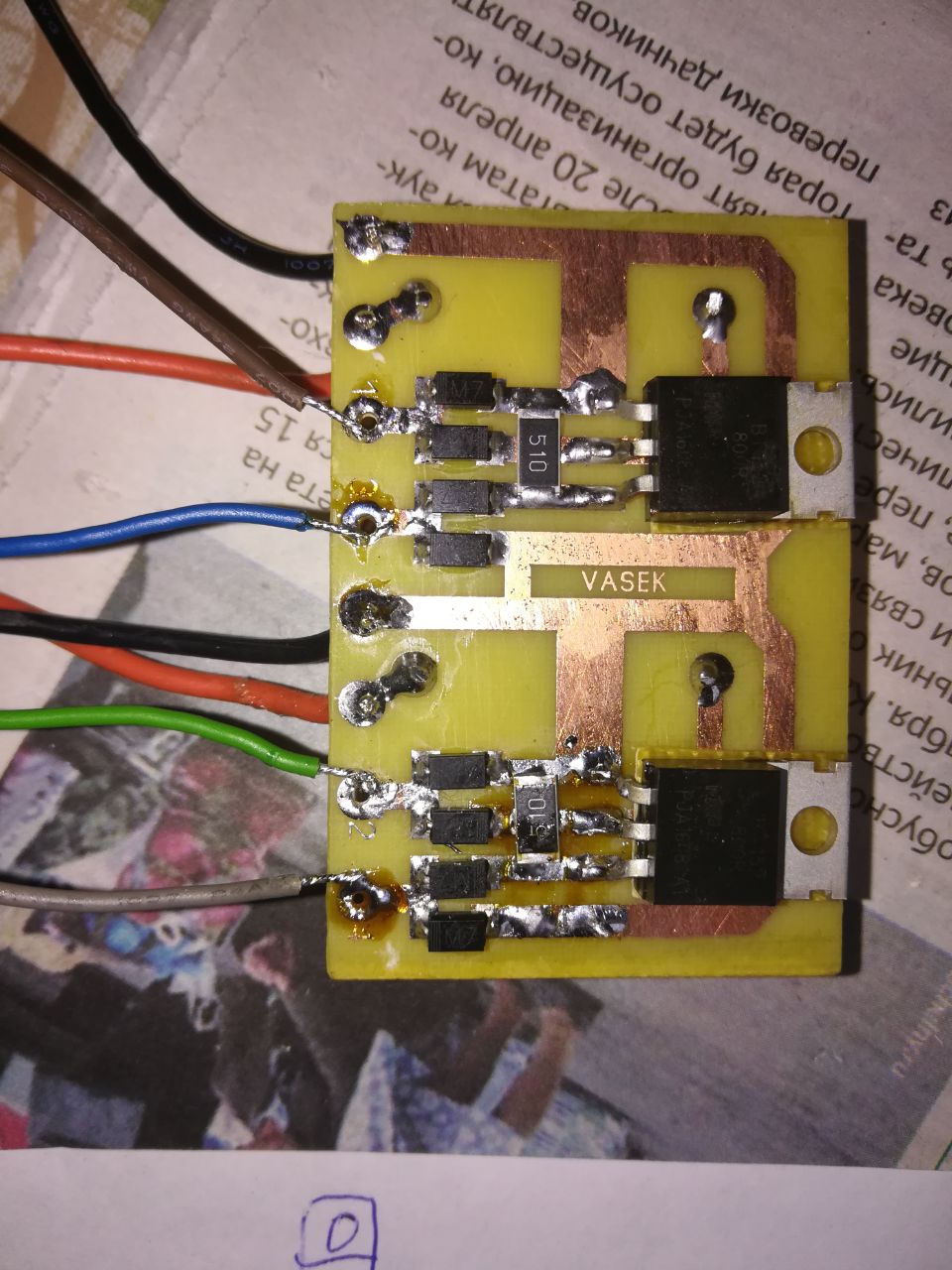

Голова Эвенруд 15 сил. Вариант установки 2х кан.эл.зажигания. Схнма "Пятёрочка" от Димы 22.
Продолжение следует... :)

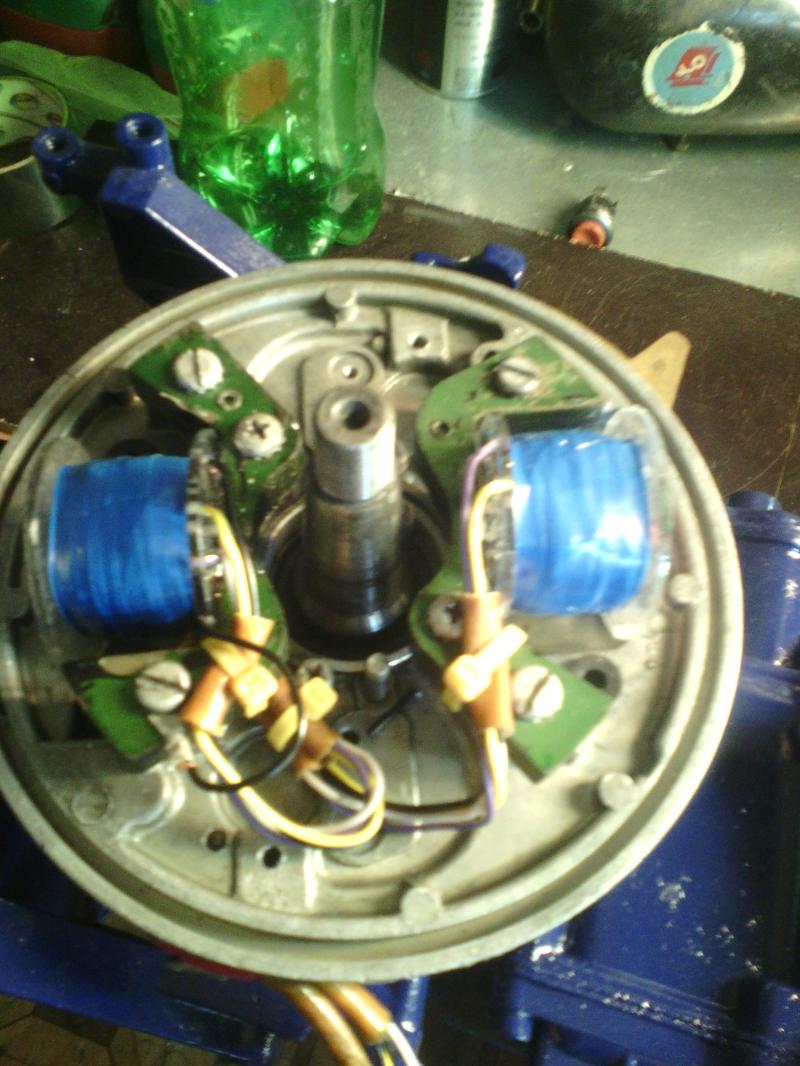

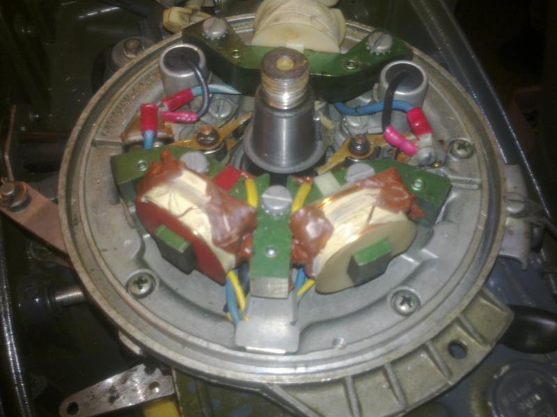

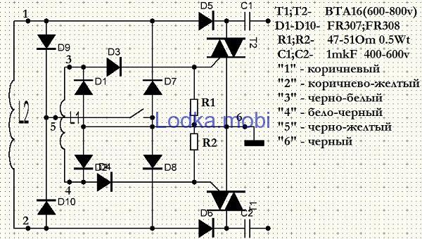

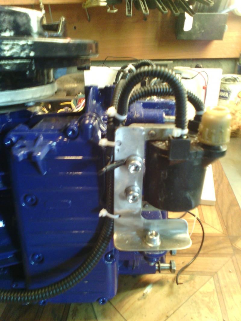

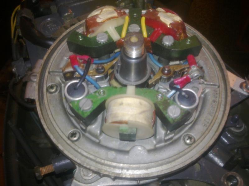

здравствуйте подскажите куда ставить катушки если делать электронное 2х канальное зажигание на Johnson 15 ? на такую тарелку
William
30.07.2014
337
31
Киев
Wiking Seetörn 410, Крым-М
Johnson 35 (80-го) + Много-много Джоников и Эвинов...
Сюда немного другое зажигание ставится, катушка под маховик только одна, двойная это генератор.

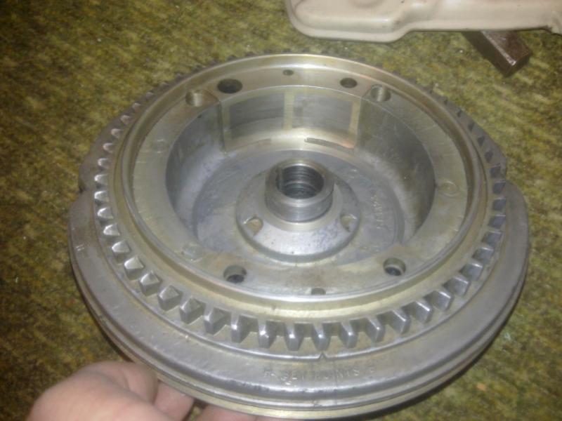

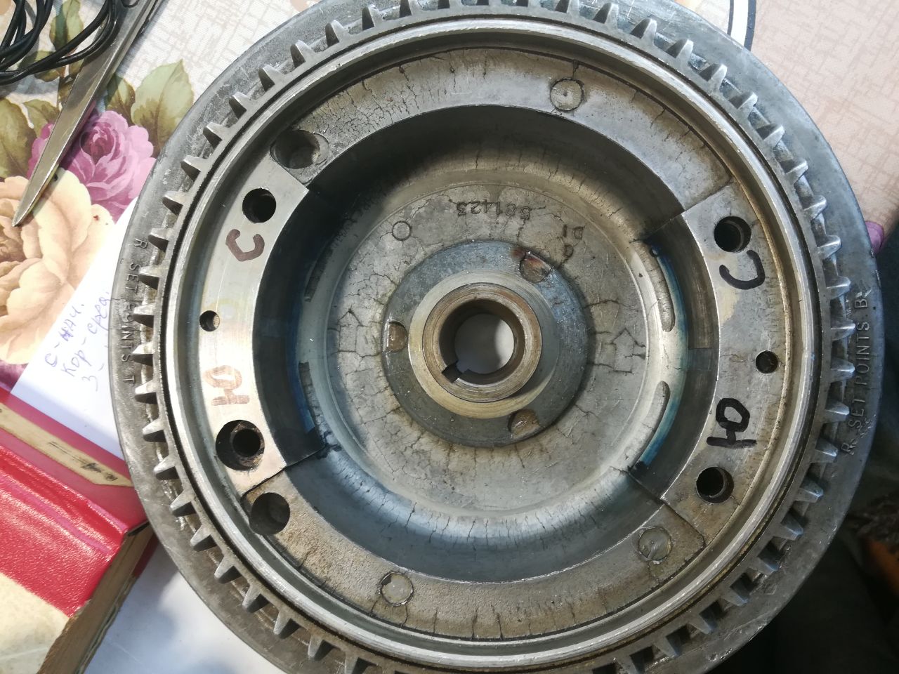

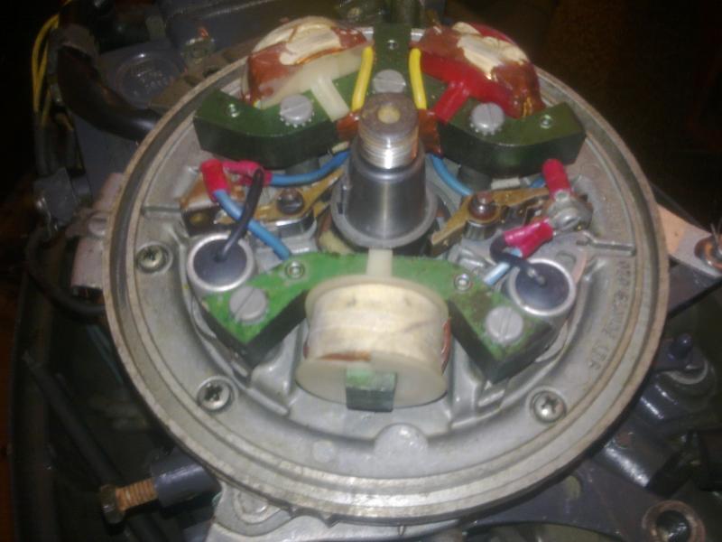

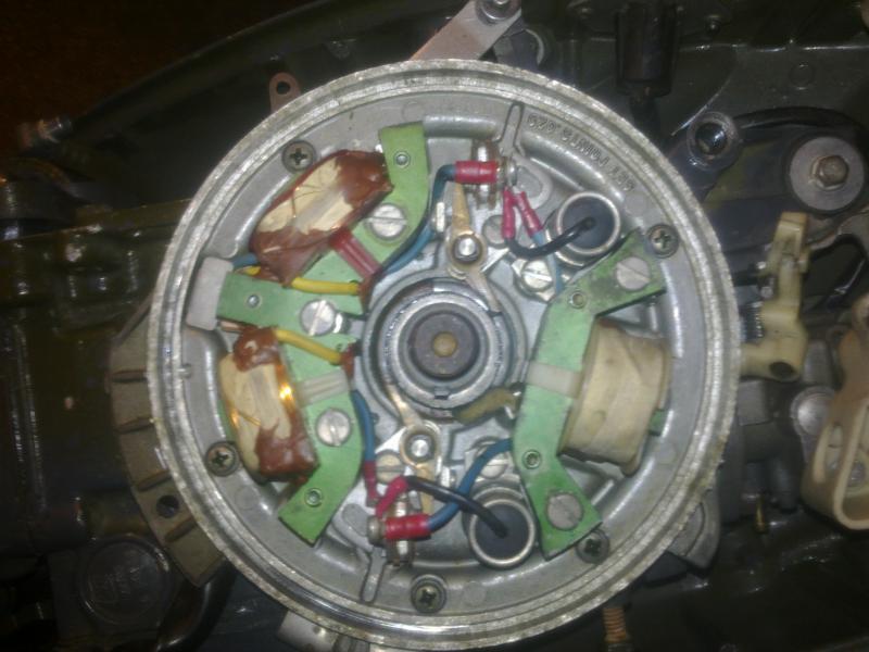

подскажите правильно ли намагничен маховик ?
  • 224,3 КБ Просмотры: 983
vasek140376
03.09.2015
набережные челны
василий
казанка 5
вихрь 30
искра двойная идёт почему то думаю что перемагнитили не правильно ? на других маховиках С-Ю . С-Ю. показывает.

грешу что маховик не правильно намагничен . а проверить не у кого взять

смотря сколько стоить будет . хотел сам сделать как узнать правильно ли намагничен маховик , потому что его перемагничивали до меня.

блин так скажет кто нибудь как должен быть намагничен маховик пипец все умные

10 097
1 476
нужен маховик с одним магнитом. на фото два.

vasek140376
03.09.2015
набережные челны
василий
казанка 5
вихрь 30
маховик снимать не надо компасом снаружи померить можно
