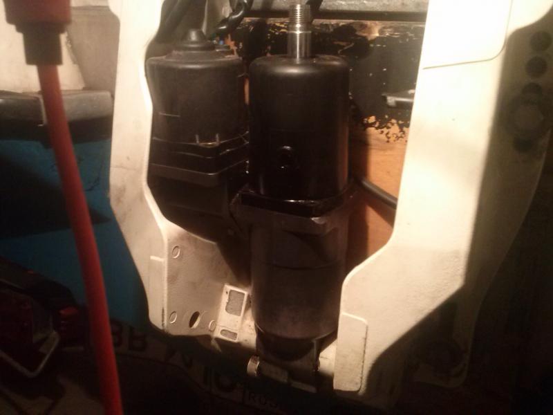

S Sanek67 ст. матрос Регистрация 19.11.2012 Сообщения 39 Карма 1 Имя санек Лодка Казанка М Мотор Вихрь20,25,30.Москав 25А,Нептун 23,25.Ветерок 8,салют 06.09.2015 #4 вот фотки открутил все что можно Вложения CAM00274.jpg 41,4 КБ Просмотры: 973

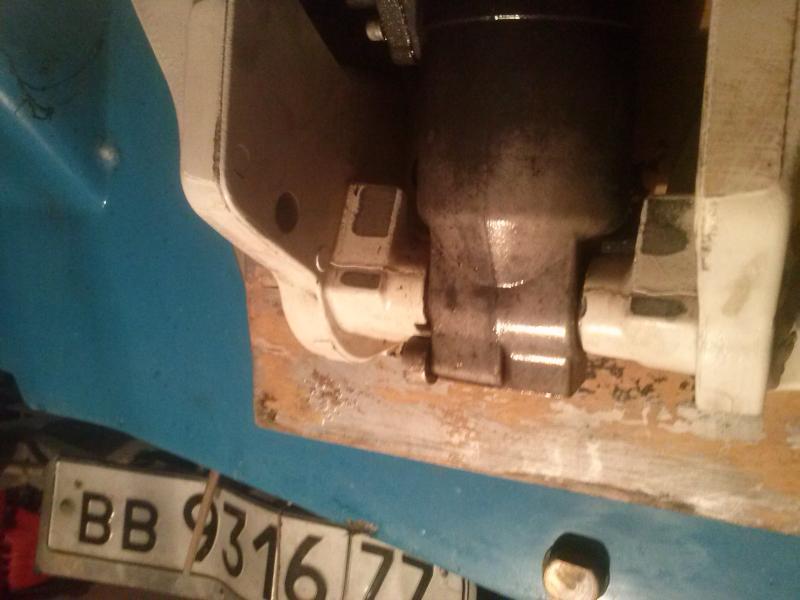

S Sanek67 ст. матрос Регистрация 19.11.2012 Сообщения 39 Карма 1 Имя санек Лодка Казанка М Мотор Вихрь20,25,30.Москав 25А,Нептун 23,25.Ветерок 8,салют 06.09.2015 #5 а он все ровно не снимается висит Вложения CAM00275.jpg 35,7 КБ Просмотры: 878

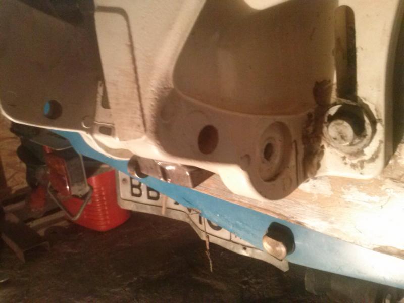

S Sanek67 ст. матрос Регистрация 19.11.2012 Сообщения 39 Карма 1 Имя санек Лодка Казанка М Мотор Вихрь20,25,30.Москав 25А,Нептун 23,25.Ветерок 8,салют 06.09.2015 #6 наверное придется подвеску всю разбирать Вложения CAM00276.jpg 44,7 КБ Просмотры: 952

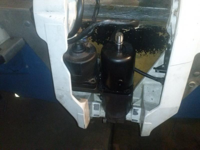

S Sanek67 ст. матрос Регистрация 19.11.2012 Сообщения 39 Карма 1 Имя санек Лодка Казанка М Мотор Вихрь20,25,30.Москав 25А,Нептун 23,25.Ветерок 8,салют 06.09.2015 #7 может есть другой способ его снять? Вложения CAM00277.jpg 43,8 КБ Просмотры: 914
lednic606 вице-адмирал Команда форума Регистрация 25.04.2011 Сообщения 18 866 Карма 916 Город Саратов Имя Дмитрий Лодка Нептун-3,Прогресс-2,2М, Сарепта(были) ,Орионбот 53НТ Pro, АКВА ОПТИМА 260(есть). Мотор Вихрь М; Honda BF90; Honda BF2 06.09.2015 #8 Не надо разбирать ничего. Он висит на оси которая должна просто выколоткой выбиваться. Посмотри в какую сторону, иожет и по барабану куда выбивать, а может в определенную сторону, сделай более детальные фото с обоих сторон струбцины.
