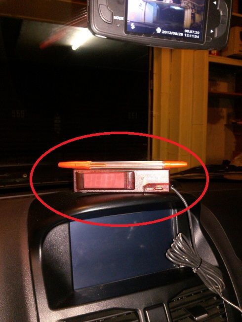

В другой ветке выкладывал фото и пост про тахометр
topic2409.html#p156601
Дублирую сюда:
Привет коллегам!
Тоже возник вопрос по установке тахометра на ямаха.
После изучения данной темы,решил попробовать вот такое решение:
нашел бортовой автокомпутер: http://www.multitronics.ru/products/acp/dd5/
с такими функциями:
-Цифровое измерение оборотов для 2-х, 4-х, 5-и, 6-и, 8-и цилиндровых двигателей. (подстройка под различные виды катушек зажигания-легким нажатием кнопки)
-Контроль напряжения бортовой сети автомобиля.
-Определение угла замкнутого состояния контактов для классических систем зажигания с механическим прерывателем.
-Часы.
-Таймер.
-Автоматическая регулировка яркости дисплея.
-Цифровой светодиодный индикатор 4 цифры зеленого или красного цвета, высота цифр 14 мм.
- Последовательное переключение режимов одной кнопкой с индикацией названия режима.
Нашел у себя в Тольятти такой за 600 руб (инет магазин, доставили за сутки даже 9 января).
Решил сразу два вопроса- тах и вольтметр (старый уже потемнел от времени), да и цена разительно отличается от цен на родные тахи более чем в 5 раз))).
Вообщем скоро буду менять проводку, заодно подключу данный девайс и проверю на воде.
Результатами потом поделюсь.
Пока выкладываю фото самого девайса..
Подключается просто- красный и зеленый- это питание, желтый и белый- сигнальные. желтый прикрутил к желтому от дистанции, белый к зеленому. Сразу всё заработало на запущенном двигателе. Единственное- в настройках тахометра выставить количество импульсов (вроде 2 для моей тридцатки)
