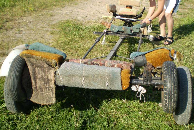

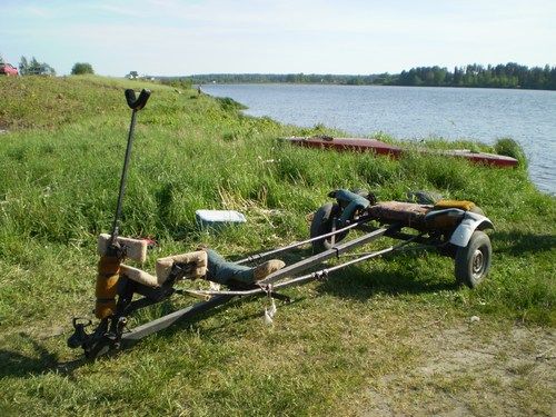

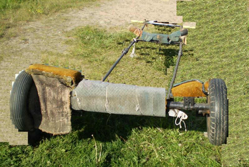

Всем привет!
Сорри, если немного не в тему. Речь будет идти о прицепе для спуска наводу швербота Fireball.
Купленый у англичанина лет 10 назад вместе с лодкой постепенно приходит в негодность по причине пребывания оного в младенческом возрасте в солёной воде.
Попросто ржавеет. Последние лет 10 используется только в пресной воде, но процесс коррозии запущен и уже необратим.
Возникла идея сделать новый, из алюминиевых труб. Никакой сварки. Всё на хомутах или на заклёпках/болтах.
Лодка сама весит около 80 кг.
На фото спусковой прицеп стоит на транспортировочном. Плюс фото, где я убрал всё лишнее.
Основную нагрузку несёт поперечная балка.
В основном хочу использовать алюминиевые трубы квадратного 40*40*2 или прямоугольного профиля 40*20*2. Как для поперечной, так и для продольных труб.
Под оси пойдут естессна круглые, с размером в зависимости от размеров колёс.
Вопрос по поводу размеров труб - будет достаточно этих размеров или надо трубы помощнее? Или можно и по-мельче?
В процессе вооружения лодки иногда придётся самому находиться в ней, так что + какие 80 кг надо прибавить.
Максимально планируемая нагрузка в районе 200кг.
Единственное использование - спуск на воду и подъём из оной.
