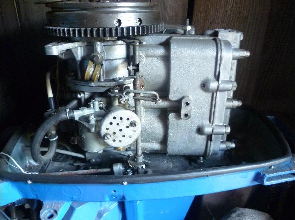

Доброй ночи друзья водномоторники. Помогите пожалуйста с информацией на этот мотор. Из всего, что мне удалось рассмотреть, это только полустёртая надпись "В и х р ь" на кожухе. Какой он мощности не понятно. Как его подготовить к запуску, какое масло лучше лить, и вообще, на что обратить внимание.
И ещё, если окажется рабочий, какой примерно расход у него будет? Намного больше ветерка-12? Лодка как бы не большая.

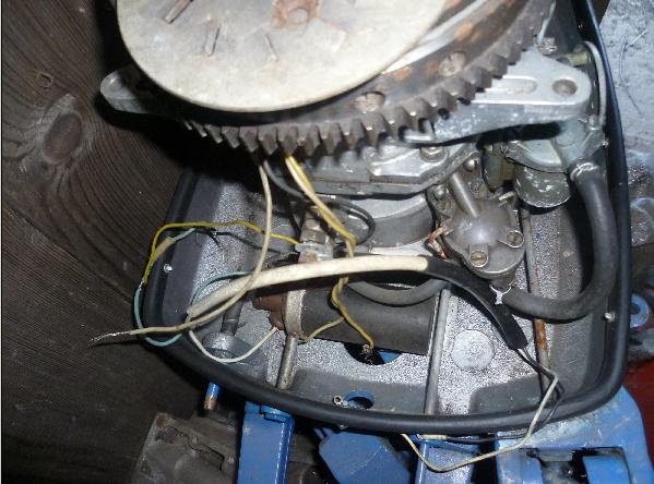

Это Вихрь 30. Судя по фото нужно привести в порядок систему зажигания. Вопрос сколько он стоял и как и где его хранили? Расход будет побольше ветерка 12, раза в два, может чуть меньше.

Это Вихрь-М мощность 25л.с применить надежную схему, перебрать и будет работать единственное что для вашей лодки он слишком мощный, конечно если требуется полет тогда пойдет.

Возможно я и ошибся, но у меня 30-ка раз в раз такая стоит. А Вихрь М помнится мне вроде как с круглым колпаком?

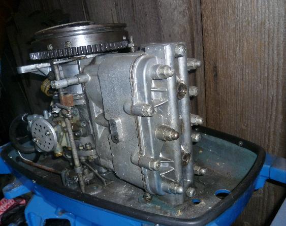

У 30 блок цилиндров другой,это 25.

конечно по паспорту, это превышение (двигатель как писали выше вихрь-25), против разрешённых 15, с возможными последствиями разумеется... честно, не знаю Вашего водномоторного стажа и опыта, но от себя отмечу, что комплект вполне жизнеспособный, надо только его "почувствовать"., ну и никаких резких движений. транец желательно усилить.
одному (одной) ручку газа до отказа не накручивать, тем более в пустой лодке (поедет очень бодро, это опасно).

Вихрь 25 расход 10 литров в час ( смотря на каких оборотах ходить) Маховик под стартер, возможно хозяин мотора позаимствовал от чьей то 30ки. Поддон и колпак как на 30ке такие модели 25ок были и есть по сей день.

на Янтаре однозначно меньше 10-ки. литров 7-8. если ещё голову фрезернуть, то вообще хорошо будет (80-го то нет).

И снова здравствуйте. Очень рада, что на мою просьбу откликнулись. Мотор, после некоторых манипуляций, оказался почти рабочий. Ставить конечно же мне его тоже не рекомендовали, мол очень опасно, но другого то пока нет, так что всё же разок рискнули. Завёлся так себе и вопреки всем опасением поехал очень тихо. Знакомый сразу усёк, что не работает один цилиндр. Заменил свечи и что то по зажиганию. После этого так попёр, что чуть дара речи не лишились.
Но если спокойно, то можно ездить, даже порулить пробовала )). Немного в сторону тянет
