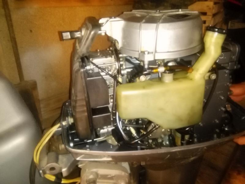

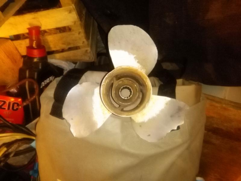

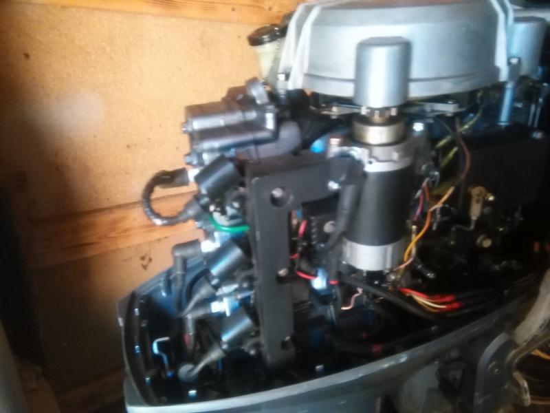

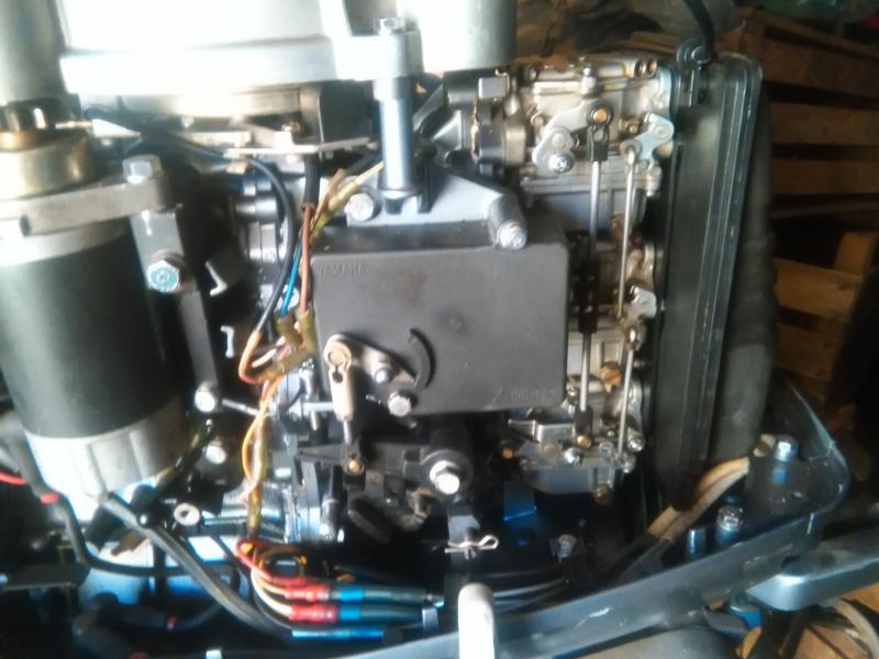

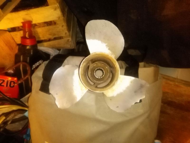

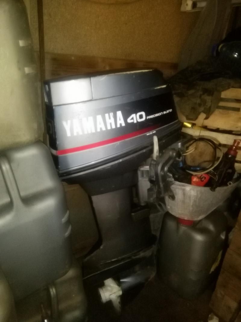

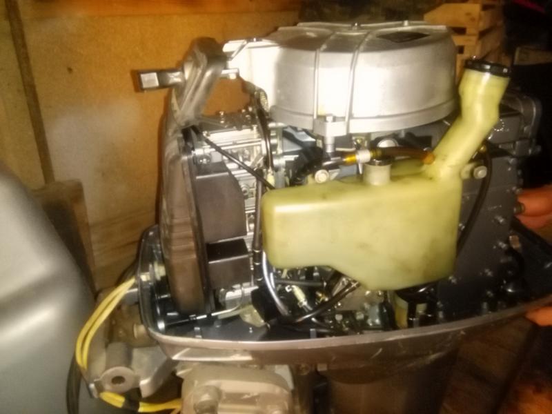

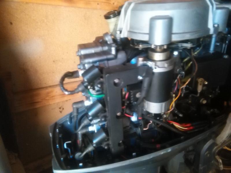

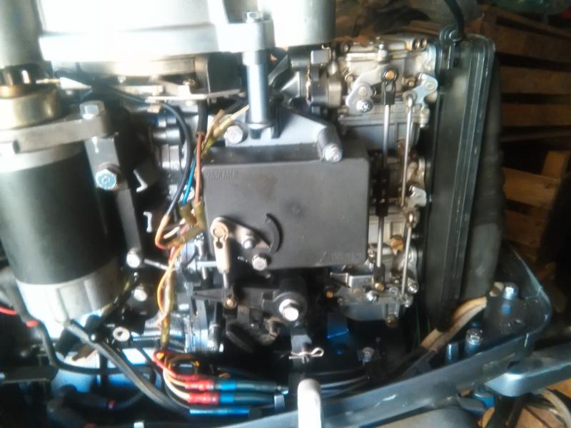

Здравствуйте,куплен мотор ямаха-40,3 цил.ручной + электро запуск,автомикс,румпельный(переделан под дистанцию),нога L,шильдика с моделью нет,год не известен,помогите определить модель,что делать с автомиксом,хозяин говорил что рабочий,но,мне не лень масло бодяжить,с винта сопливит масло моторное,с маслобака,самотёком,возможно ли такое или заглушить автомикс от греха подальше.Винт ещё можно спасти,12 шаг,жалко его терять.

За автомикс сказать нечего, потаму как не знаю
Винты ремонтируются и не такие, навариваются, шлифуются, балансируются, красятся и становятся как новый. Найди контору или кулибина в своем регионе и выясни стоимость работ, станет ясно ремонтировать или целесообразней взять новый.

Винт решил отправить в Питер алмаю,вроде отзывы неплохие,осталось узнать модель двигателя.

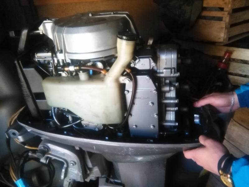

Подскажите по автомиксу,почему масло уходит из бачка,самотёком,ступица винта в масле.Завтра еду за казанкой 5м2,буду ставить мотор,а по автомиксу не определился.

модель если не ошибаюсь VEOS

вряд ли веос,нога длинная,судя по колпаку 90 годов.

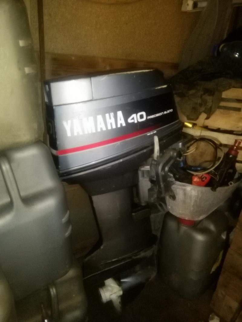

YAMAHA 40HEMO
Ямаха 40НЕО

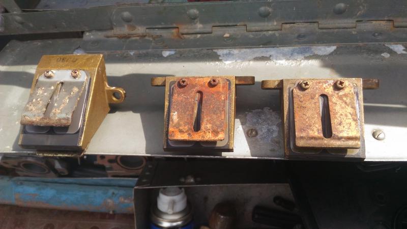

Подскажите,вот мои клапана,это нормальное состояние или нет.

Моторчик совсем не новый, я наверное автомикс отключил бы.
Хотя на своём моторе отключать не собираюсь, он у меня 2004 года и работал не очень много.

Автомикс я отключил,сразу,из за его отказа у прежнего владельца, был кап.ремонт движка.
Это абсолютно не нормально. Либо мотор хранился без консервации в очень влажном помещении, либо он утопленник вовремя не реанимированный. Мое мнение вскрывай и смотри колено.

Александр 59 сказал(а):
Мотор как лет 8 из владика,пару лет ходил у нас в городе и примерно 4 года лежал в гараже,коленвал менялся с подшипниками,мотор вскрывать не буду.

Колено меняли в 2005 году,в эксплуатации был до 2012 г,потом лежал в гараже,т.к хозяин купил хонду 30 на своего крыма,мотор то работает почти нормально,я снимал карбюраторы проверить,да заодно решил клапана глянуть,не раскручивается он у меня больше 4700 об,на 13 винте,скорость 40 км.ч что один в лодке,что 6 чел,одинаково.
