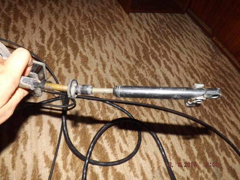

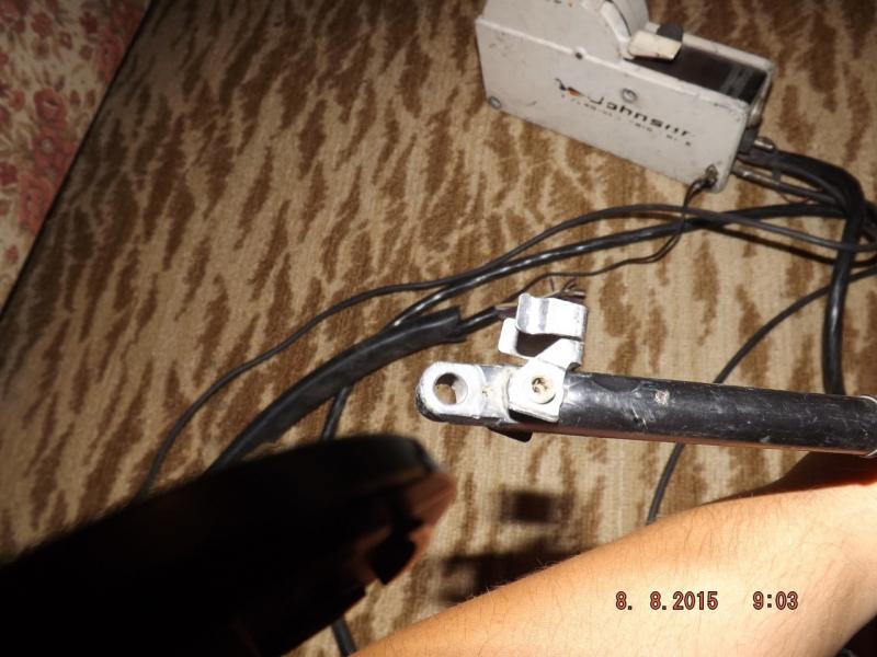

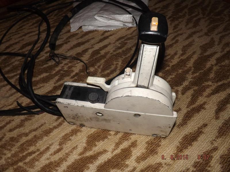

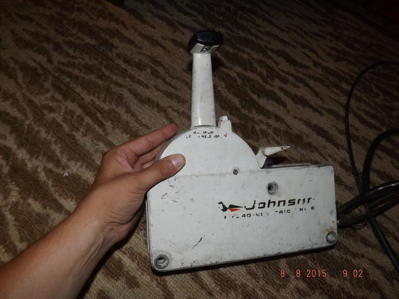

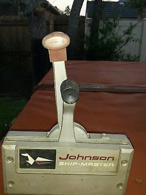

есть вот такой командер но он однотросовый! видел такие вроде на 50лс годов 70хх!
хочю его подключить к своему Джоннику 25 - 30 лс , 1991года выпуска!

Колхозить придётся.Ставь на газ,а на реверс что то придумывать надо.

То есть его переделать не получиться, в любом случае реверс отдельно делать придётся?

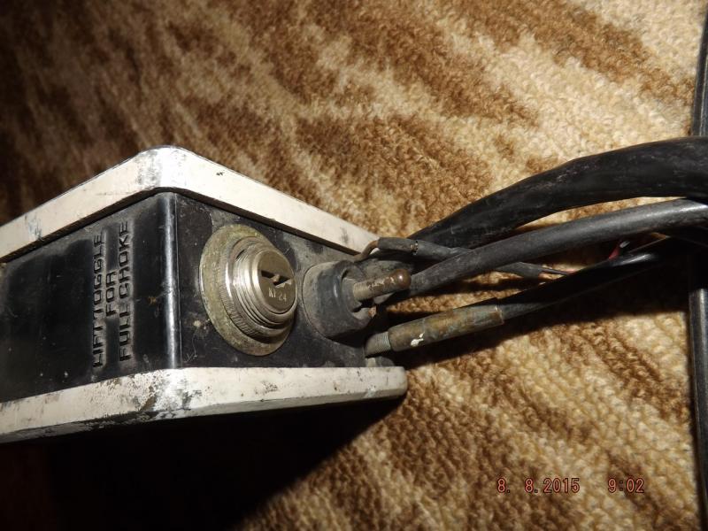

Ну как ты его переделешь? Под второй трос нужна ещё механика в нутри корпуса.Проще калужскую одно рычажную или прогрессовскую двух рычажку под троса С-2 переделать.
Эта машинка для моторов с электромеханическим переключением реверса(ИМХО самая неудачная идея в Джониках), если её ставить, то только на газ, а реверс пока руками включать, пока норм. машинку не найдёшь :pardon:

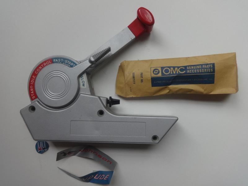

раритет музейный :) двух рычажную сов.д\у и будет счастье :yes:
Двурукие(по типу B-47) продаются по цене 2тыр. +/- ... имхо реальная цена :yes:

Понял :( , а под какие моторы дистанция? Может кому-то Нада? Или можно обменять на любую двухтросовую?
