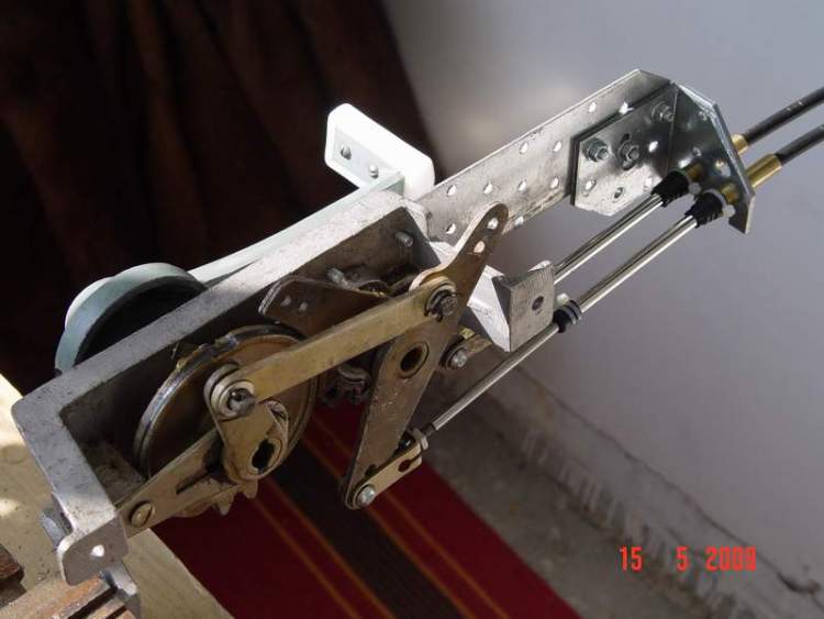

Всем привет.Имею лодку прогресс-4 мотор Вихрь 30 хочу поставить машинку газ-реверс.Машинка как на этом фото.
Какие тросы поставить чтоб они и к машинке подошли и к Вихрю?
И если можно какой они должны быть длинны?
Спасибо.
не помню откуда это фото.

не знаю что за машинка но троса явно от ямахи и сузуки.как их к вихрю приспособить?смотреть по месту,переделывать кронштейны.впринцыпе всё решаемо даже без особых заморочек.
под иномото подходят троса 13 футов,около4метров.

Значит на п-4 примерно 3.75-4.0 м.?
Эти тросы вроде универсальными называются?
Ясно,спасибо.
11 756
5 270
[Значит на п-4 примерно 3.75-4.0 м.?
Ясно,спасибо.[/quote]
они универсальные просто у мерка свои у джонсона тоже у хонды помоему такие-же.

дело не в резьбе на мерке и джонс,эвенр.один конец запресован своими наконечниками.
а рулевые отличаются производитеями,и диаметром(взависимости от мощностидо50 кобыл и после. с первыми бывает идут пласм. машинки-ОТСТОЙ брать не советую)

машинка эта с оби 3 делалась на чекаловском заводе в новосибе
