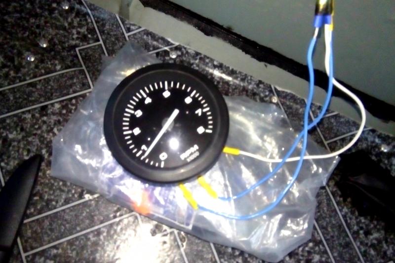

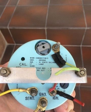

Други,товарищи.
Разжуйте,помогите подключить тах с мерка к машинке 703,какой куда вставлять и на какое число ставить тах?
Машинка родная,с родным разъемом.
Тах практически новый, с 50ки мерка.
Mark69
30.09.2014
218
Екатеринбург
F40BETS
Тахометр не подключен, а холостые обороты держит? :)
Андрей ака ( танкист ) придет и разрулит, или стукнись к нему в личку ( может быть занят и темы не мониторит
Сергей глазастый :good: Да,а я не обратил внимания на эту фотку)))может стрелка от наклона таха пошевелилась))))фото с авито просто. Поеду забирать его сегодня,просто хотел сразу что к чему узнать. За 3килорубля нормальная цена?Продавец сказал что он новый практически.

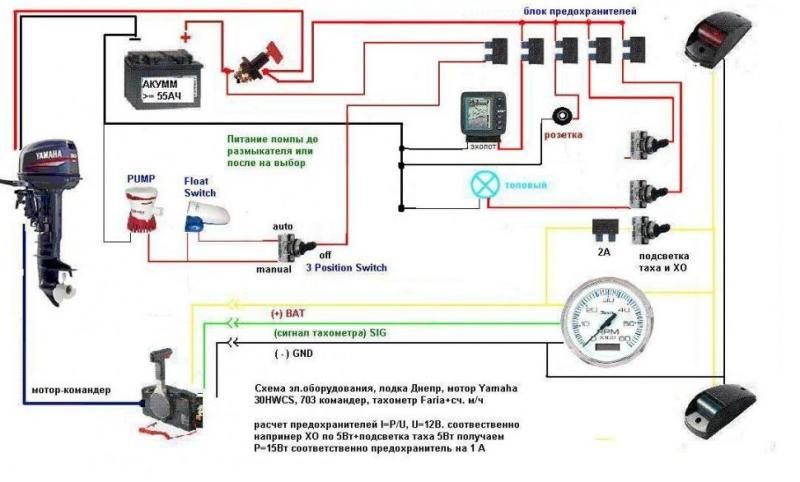

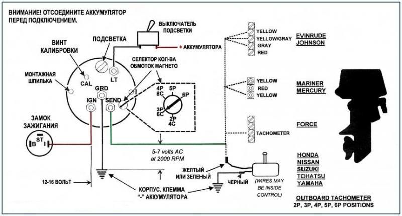

Вот нашел картинку,не разберу до конца ее. У меня в жгуте и зеленый и желтый есть провод,который из машинки торчит.

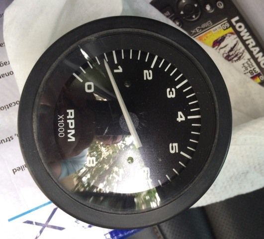

mexanik22
17.08.2015
николаев
nc-9
ad31-41 tamd63-71-72-74-75
стрелка показывает последний замер когда его заглушили!После того как подкючишь и включить зажигание она пойдет в конец то есть до 5 тысяч и встанет на 0

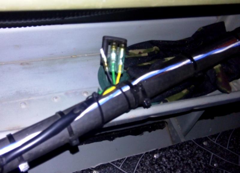

3 914
Машинка 703. 4 провода.
1. красный - (+) от АКБ
2.желтый (+) после замка зажигания
3.черный (-), масса
4.зеленый - выход из кабеля, для подключения тахометра ( сигнальный).

Андрей,я ошибся,все не так. У меня три провода выходят из машинки. Зеленый,желтый и черный.
Нашел схемку подключения ямахи с тремя проводами к таху Фария,смысл я так понял тот же.
3 914
Евгений Николаевич сказал(а):
3.черный (-), масса
Информация с нашего форума фото там же. topic788-175.html
Да всё правильно Евгений :good: :yes:

А массу с машинки подключить на массу таха и все,так сказать соединить папу с мамой??? Дополнительно на корпус не нужно массу класть??
И еще вопрос,подсветка,просто через тумблер с предом,скажем в 2А напрямую на плюсовую колодку от тахометра?
3 914
По всем вопросам ДА. На корпус не надо бросать масса в машинке уже есть и в тахометре подсветка соединена с массой.

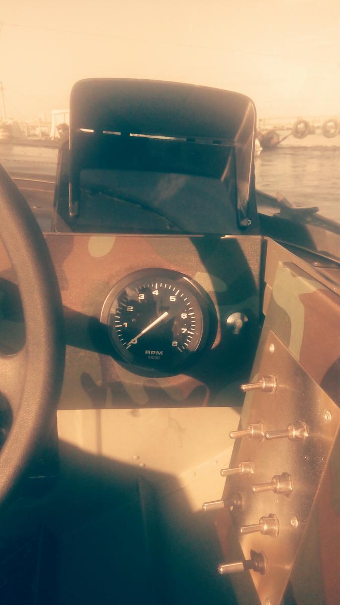

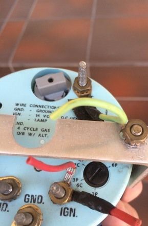

Андрей,подключил вчера тах. Все работает,холостые держит. Пока только пробный запуск.
Как и говорили выше,стрелка поднялась,потом на ноль,это при повороте ключа зажигания.
Вот только подсветка не горит. Думаю,что все таки нужно провод от нее пускать на плюс через пред и тумблер.
3 914
Молодец поздравляю. По второму вопросу об этом и была речь вчера по крайней мере я так понял твоё сообщение.

Все как надо,до 5500 крутит в одного
:good: :yes:

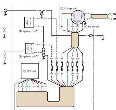

Андрей,а так,для общего развития,на какое значение нужно тах выставлять для моего мота??Просто на одном могу его раскрутить до 6тыс в одного,на другом упирается в 5 тыс. И в том и в том значении держит хх на 900-1000
3 914
:good: :yes:
По мануалу получается коэффициент ДВА, магнитов на маховике должно быть ЧЕТЫРЕ, наконечников катушек то же ЧЕТЫРЕ
(есть ещё катушки датчики зажигания) две, они на схеме то же обозначены.
