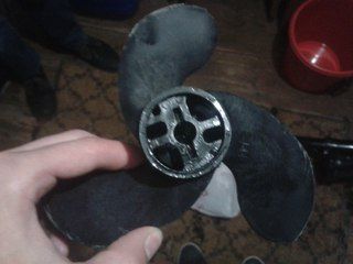

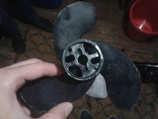

Подскажите пожалуйста,что такое происходит с мотором.Запускается и тянет хорошо,но минут примерно через 5 нормальной езды начинает орать как будто его перевели в режим мелководья(хватает воздух) и падает тяга.Лодка фрегат 290.Может было у кого подобное.Это второй сезон,в первом такого небыло..

сними винт посмотри все ли там в порядке?
Фото винта можно?

Да вроде все хорошо,травы тоже не было и кстати при движении вдвоем все нормально...

На винте паз под шпонки целый?
аналогичную тему курил?
попробуй поставить другой винт
