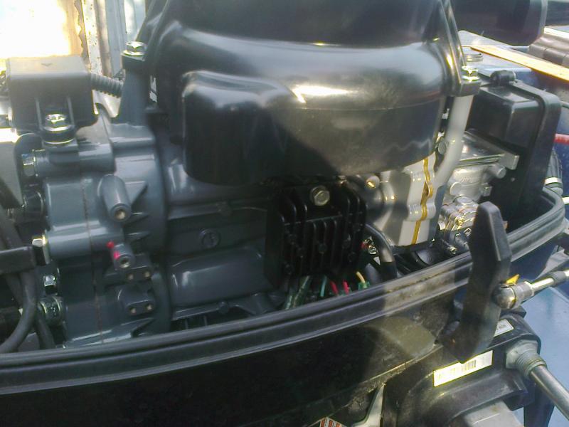

Перекурил кучу тем по регуляторам напруги и пообщался с Андреем Танкистом (отдельное спасибо!). Выбор свой остановил на регуляторе от 125 кубового скутера. Цена вопроса 300р. В магазине забрал единственный и тот оказался на 5 выводов: красный, желтый, зеленый, розовый и черный. Подключал по инструкции с какого то сайта. Желтый с рн на желтый с под маховика. Розовый с рн на красный с желтой полосой с под маховика. Зеленый с рн -минус красный с рн -плюс. Черный не трогаем. с этим рн желательно наличие аккумулятора ибо без аккума напруга скачет. С аккумом (цеплял от шуруповерта) стабильная напруга 14.6 вольт. Как аккум чуть хапнул зарядки напруга упала до 13.9 вольт. Дальше не пробовал ибо гонял мотор в бадье, но даже без аккума 12 вольтовая светодиодная RGB лента горит нормально. За выхи планирую все сделать как положено ну и отчет.

А что снимал с мотора?
4 маленьких и 2 больших отверстия от винтов на блоке.

не снимал ни чего.это под стартер выпрямитель и регулятор.они идут как опция при покупке доплачивать надо

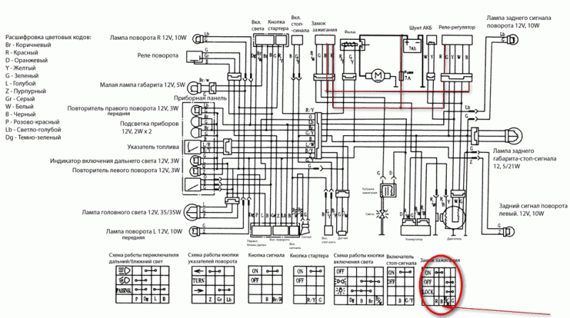

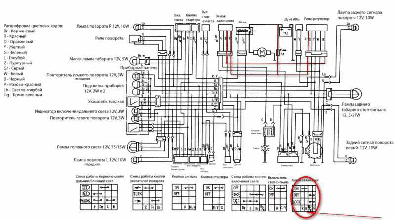

ноне разобрался до конца с регулятором от скутера.после испытаний обнаружились периодические скачки напряжения.решил пересмотреть подключение.для этого сравнил схемы скутеров где стоит регулятор как у меня (на 5 выводов)и мотора сузуки дт 15.схемы генераторов похожи-обмотки не замкнуты на массу.только вот на скутере задействован черный провод который я не стал подключать.он и есть элементом стабилизации напруги.в скутере он подсоединяется на замок зажигания.и при включении на него подается " + ".проследив по схеме (отметил нужные провода красной линией)видим что можно просто соеденить черный и красный провода нарегуляторе.что я и сделал.и вуаля имеем стабильную напругу на всех режимах работы мотора.окончательный результат выложу после испытаний на воде с видео и замерами
:yes: :good: :yes:

вот видео работы регулятора .в начале черный провод не подсоеденен и напряжение скачет ого го.потом подсоеденил.напряжение выше 13 с копейками не подымается

вот видео работы регулятора .в начале черный провод не подсоеденен и напряжение скачет ого го.потом подсоеденил.напряжение выше 13 с копейками не подымается https://youtu.be/5KDRnyBeb7o
Всё правильно Коля и на схеме видно как и что работает. Температура регулятора какая примерно на ощупь?
