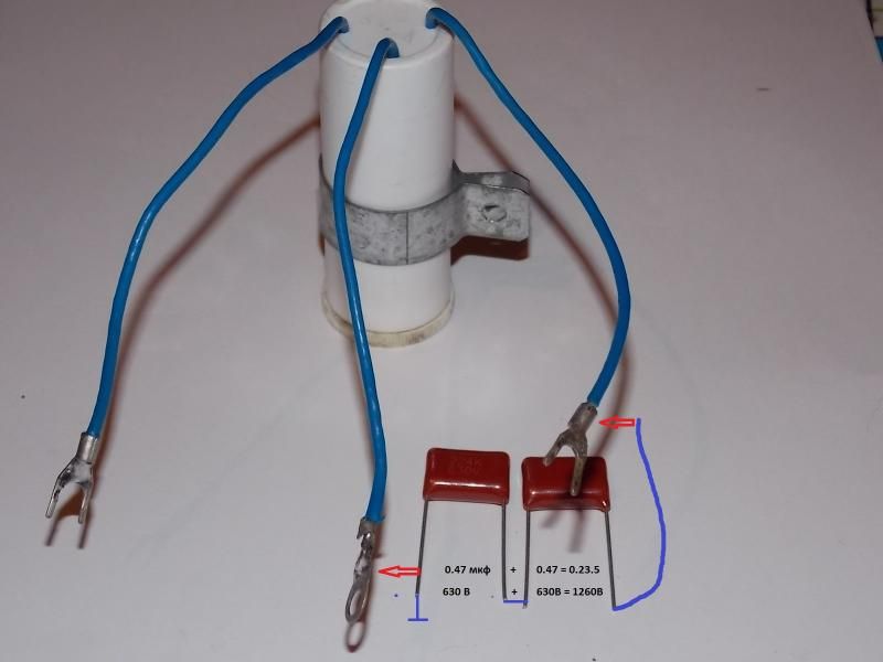

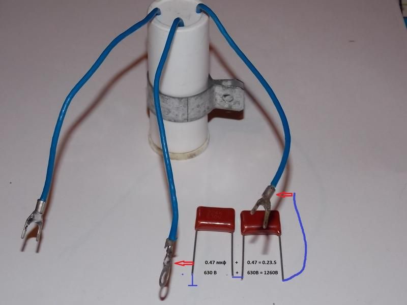

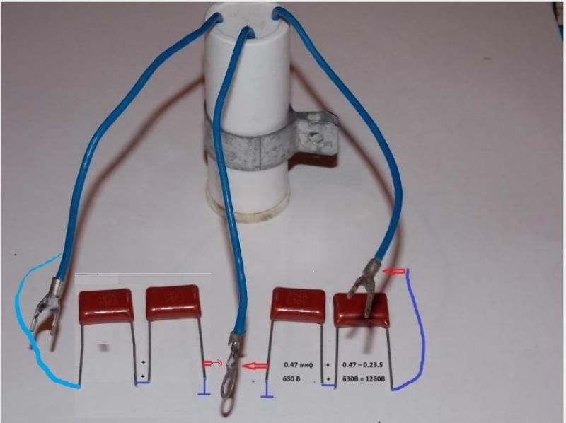

Надёжные и долговечные конденсаторы можно изготовить самостоятельно и по низкой цене, для этого нужно купить в радио магазине четыре современных конденсатора 0.47мкф 630В спаять их парами последовательно, поместить в пластмассовый пузырёк и залить эпоксидным клеем. Пузырёк на фото от аспирина.

Андрей,а 3-й что за провод? :?

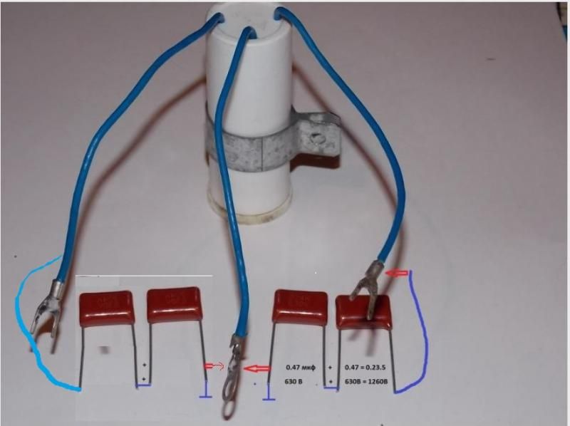

Позвольте , не претендуя на авторство, дополнить руководство по изготовления спаренного конденсатора
  • 35,2 КБ Просмотры: 1 622
12 410
3 902
А вот Лена, Алексей уже нарисовал вторую часть схемы. То есть это два конденсатора в одном флаконе :hahaha: в прямом смысле этого слова :yes: Масса одна (петля) на 2 конд. и 2 вывода (вилочки) для подключения на блок ВБГ.

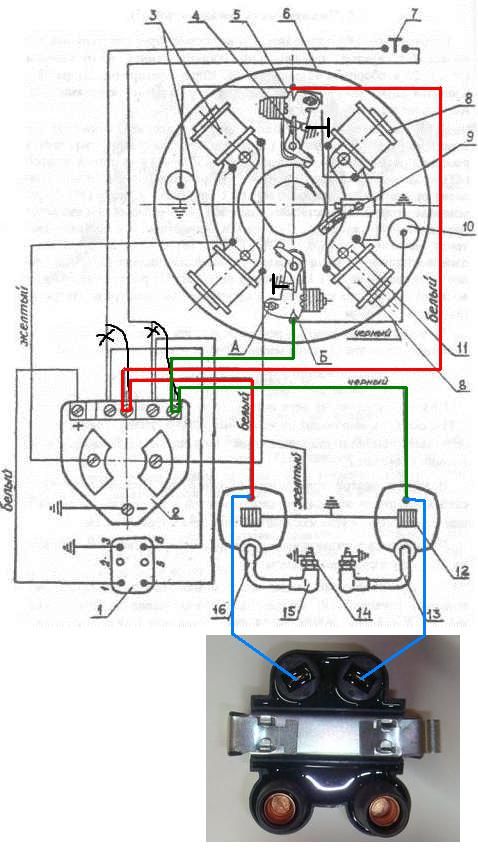

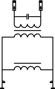

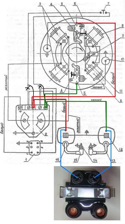

Известная схема. Один конденсатор и одна катушка зажигания от Оки. Искра мощнее, чем с ТЛМ. Бонусом, не надо разбираться, провода верхнего цилиндра или нижнего.

Добавлю и я фото и схему включения двухискровой катушки на контактное зажигание, разумеется катушки ТЛМ должны быть отключены........
