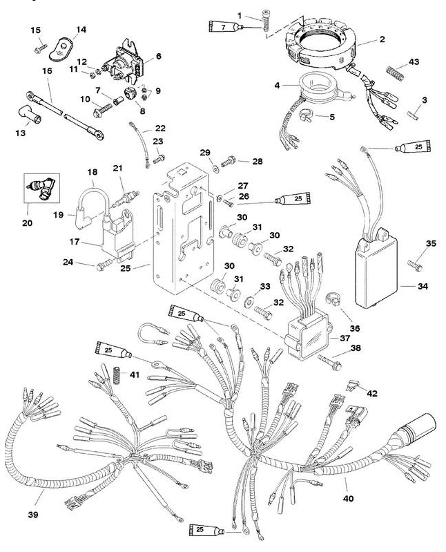

что из этого коммутатор? отключал все от проводки катера.
полагаю, что 34, но что то проводов у него мало
37 - зарядка, (я похожий делал недавно)
описание посмотри, должен как CDI модуль или что то вроде того обзываться.
а может и в статоре -2 всё
не сталкивался, может и так.
могли и под маховик всё запихнуть -2

34 и есть блок зажигания. Скорее всего в нем проблема.
Но нужно имереть (возможно переломан провод):
1. Триггер (4), есть несколько вариантов. Если такой как на картинке, там две мамы и папа, от папы к мамам должно быть около1300 Ом к каждой. Если с тригера два провода ( папа и мама), то около 900 Ом;
2. С генератора (2), к блоку 34 два провода – не менее 700 Ом.
У меня такой блок рабочий есть.
