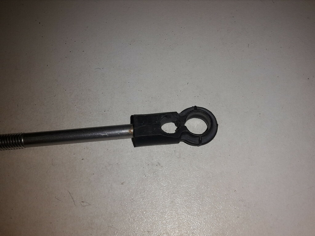

сломалась тяга. в моторе - управление газом.
рвануло пластик.. - возможно от старости - возможно потому что неправильно настроил тросы.
думаю залить суперклеем - и сверху наложить бандаж из проволоки нержавейной.
или может что другое посоветуете - новая посмотрел - минимум полторы и ждать месяц - чото как то думаю можно решить народной медициной.

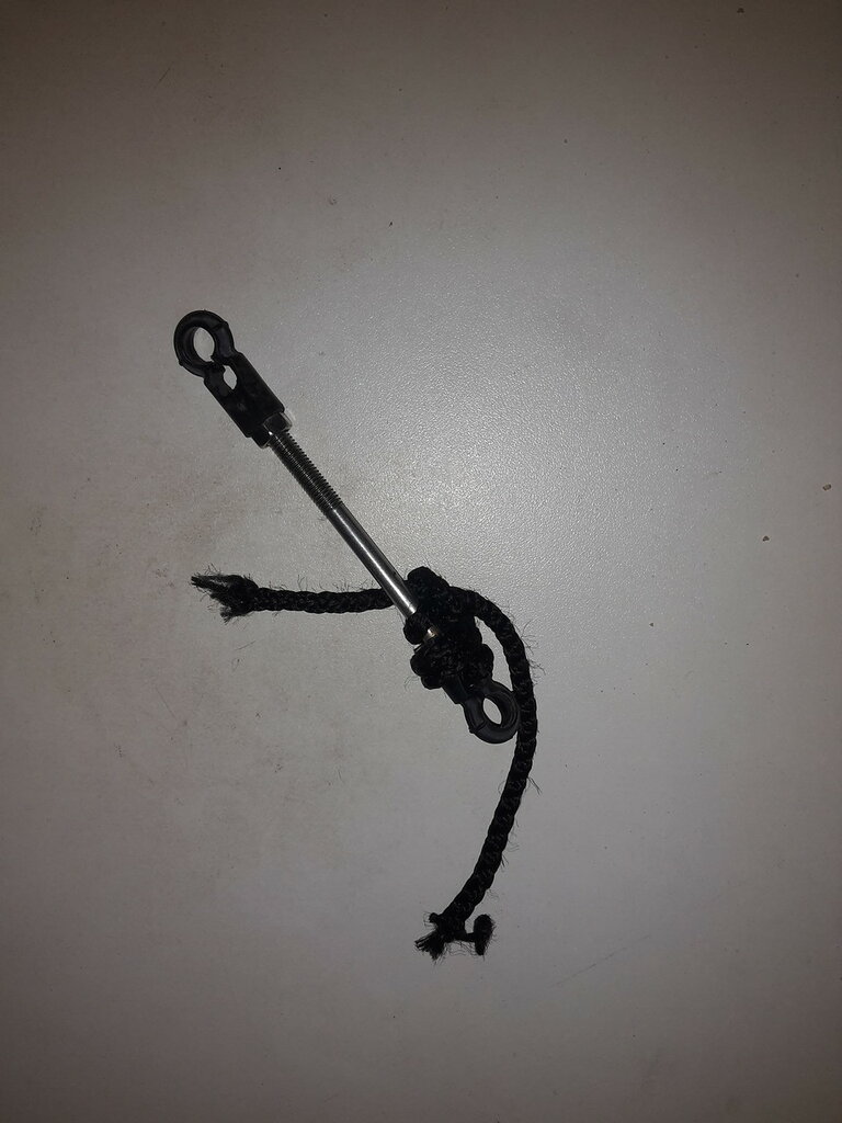

а вообще набивка шишек продолжается :) рвануло тягу в 12 км от слипа...
а у меня - ничего кроме веревки.
отгрыз зубами кусочек - и завязал

Один в один подходит с таза!

да?.. от чего конкретно?..
заеду седня в лабаз жигули..
от карбуна.на тяжках наконечники стоят или лт мебельного газ лифта типа такого http://logatask.ru/m102060-gazovyj-liph ... tml?osCsid.ссылка не является рекламой .да простит меня о великий Дмитрий :)

Правильно! Кстати сегодня в южном порту видел наконечники очень похожие на ямаховские.

купил в магазине жигули - привод дросселя карбулятора - 69 рубчиков.
правда шпилька немного коротковата - но зато самих пластиковых головок - аж три штуки - и коромысло с двумя шариками - в общем - в хозяйстве пригодится..
а шпильку я в леруа за копейки куплю .
