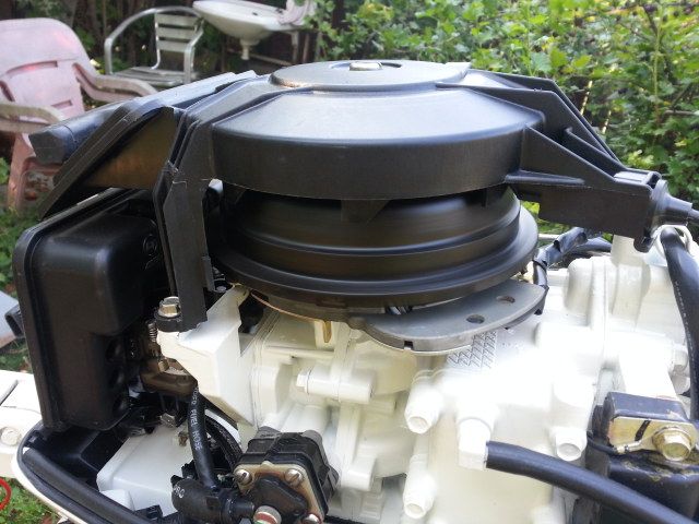

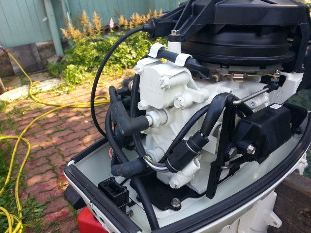

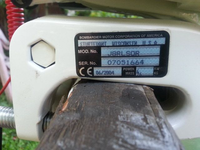

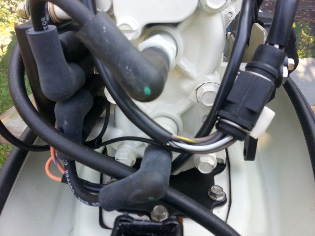

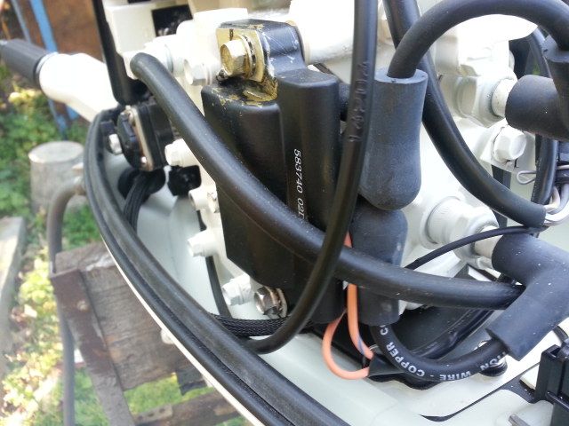

Знатоки,подскажите. Есть ли на этом моторе генератор? Проводов свободных нет и реле регулятора тоже не видно. Кстати заводится с пол веревки. Johnson 8.
arhangel
07.04.2014
107
Казанка 5 (Прогресс 2, был) Гулянка 12метров
Evinrude35 Evinrude40 Evinrude2.5 Нептун23 SUZUKI 15инжектор SUZUKI 15просто

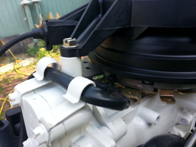

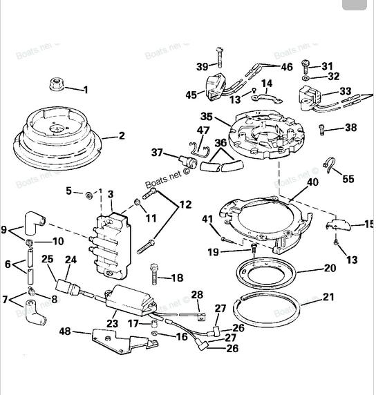

Есть "взрыв" схемы, а так фото подмаховичной части в студию, если есть крепления для сердечников то тогда можно будет установить недостающие катушки и будет вам зарядка).

Вот блин. Хреново! Правда не понял почему. Но верю спецу! Заводится вообще бомба! С пол потяга вялого!

Что то неохотно новый мотор разбираться! Для просмотра! :D
Снять маховик проблема?.. да ну Лёш :nea:

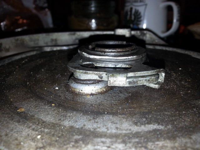

Нет конечно. В следующие выходные попробую. Надо съемщик сделать. Вопрос где картуху взять?
Дим,все равно,своими руками новый мотор разбирать!

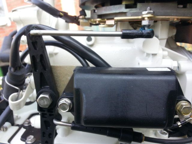

Дим там же их ставить некуда :unknown:
В оригинальные крепления вероятно - да, а я писал - "приколхозить", т.е. найти возможность и установить :D ...

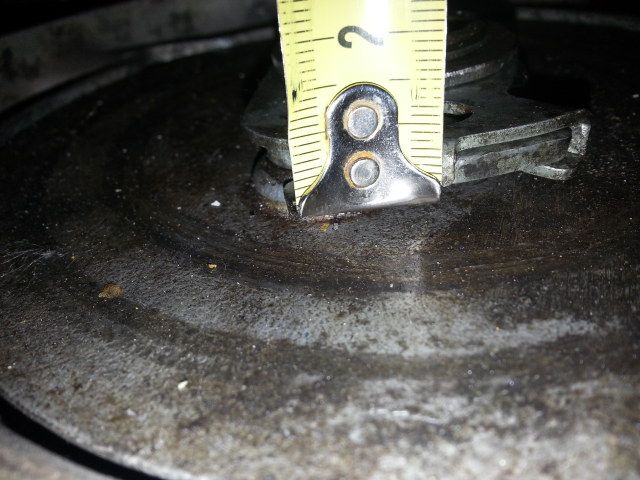

zavitay
04.07.2012
6 355
385
Стрела

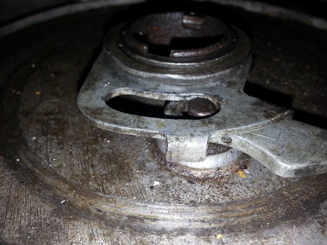

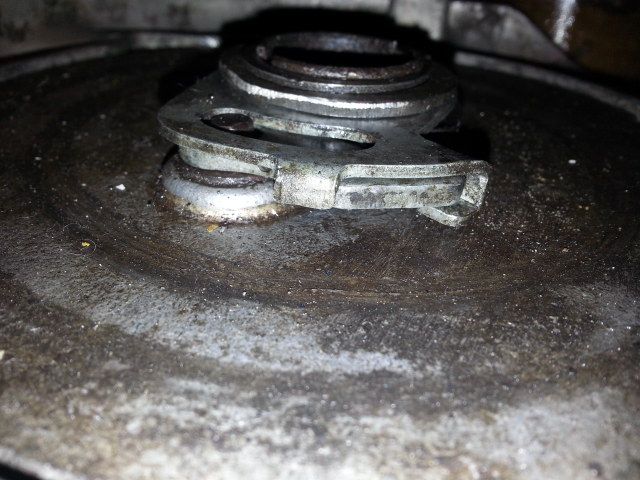

Сниму и сфотаю. А там посмотрите,обидно конечно!
10 089
1 469
не снимай.нет там места.
Ну вот... Лёш, зачем всю интригу обломал :D ...

Есть идея, :sorry: наверно ребята меня поругают, просто поменять платформу на другую.
10 089
1 469
А зачем это нужно? Много он всё равно не выдаст с одной катушки. Алеша,где чертёж и фото стартера стрелы? Друг ?

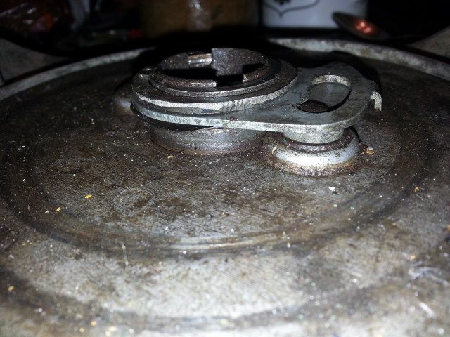

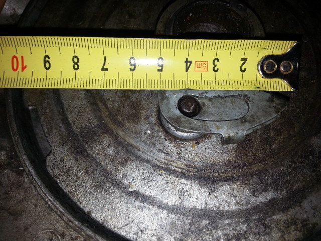

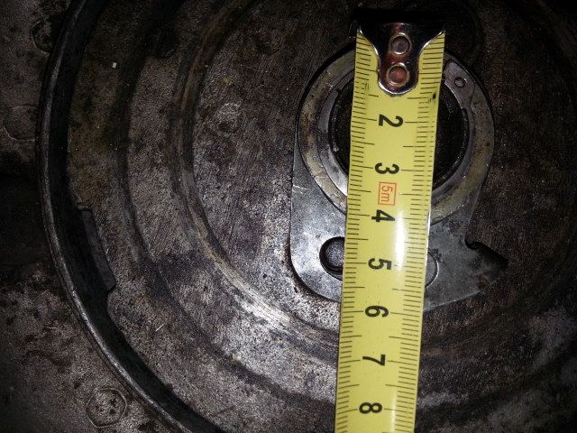

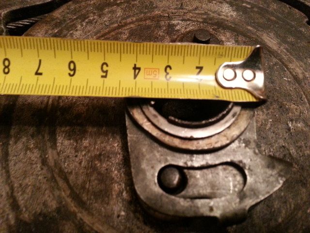

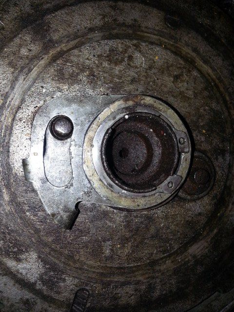

Блин. Хотел же ко мне заехать

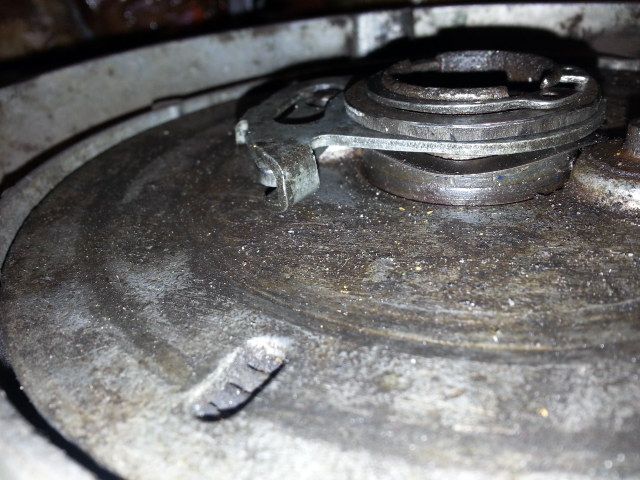

0104walera
04.01.2014
5 524
656
Валерий
Вот такой пристрой :unknown:
zavitay
04.07.2012
6 355
385
Стрела
Спасибо добрый человек! Последний шанс! :D
10 089
1 469
Алёша,зачёт. Спасибо.

Одним словом надо снять маховик!
