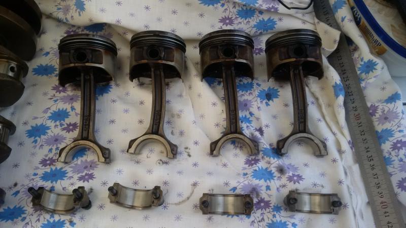

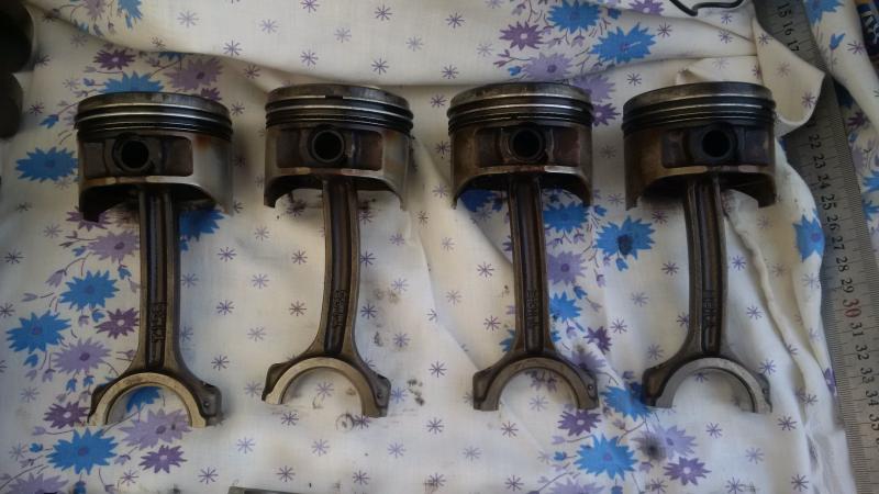

Всю голову сломал с этими вкладышами. Мануал есть, таблицу понял. Не понятно как лучше поступить при покупке.
Мотор 2007 года, нужно поменять все 4 шатуна. На моих маркировка II, вкладыш красный, шейка A.
При заказе шатуны идут под одним оригинальным номером, различий по размеру нет, значит могут прислать любой.
Это получается надо сначала заказать их, потом вкладыши. Смотрел б.у. Там вообще темный лес. Продавцы или не хотят или не могут найти маркировку размеров шатуна, на Ебэй янки вообще не понимают что я от них хочу, каталожный номер дают и все.

А можно "нескромный вопрос".. Причина замены всех шатунов :? . На столь свежем моторе?? Шатуны не раком загнутые успешно ремонтируются ...четырёх загнутых одновременно ни разу не встречал.. :?

Удачная покупка мотора не глядя. Такие думаю уже не ремонтируются, хотя не узнавал.

Походу, после ныряния работающего мотора.. гидроудар. :? . Коленвал тоже промеряйте на биение, хотя вроде он чугунный, но может быть нарушение геометрии, и сказка не закончится :( Обуеть....

Да, мотор после гидроудара. Вал и блок отвезу в Механику, там проверят.

Заказывай шатуны,затем по факту вкладыши.
Другого варианта нет если продованы- балваны.

В Москве прощще, есть Механика :yes: Они РУЛЯТ :yes: ценник то у них какой?? надеюсь антикризисный :? Мож они и с шатунами что подскажут??Комплексные-то работы мож подешевше выйдут.. :?

Офигеть,никогда не видел таких шатунов.сочувствую,сам попался но только на другом((((печалька
