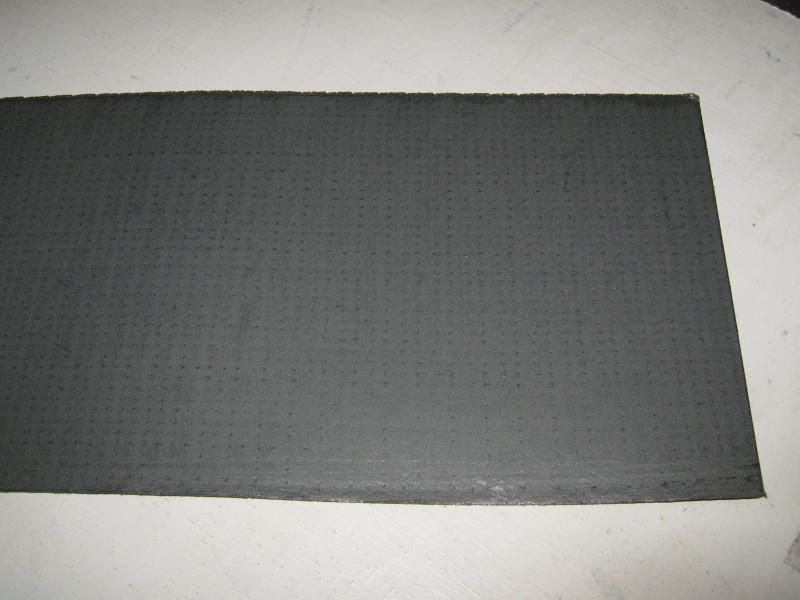

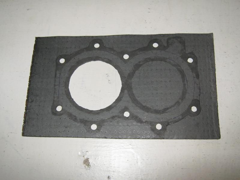

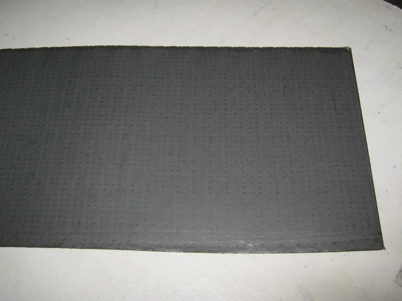

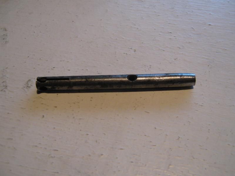

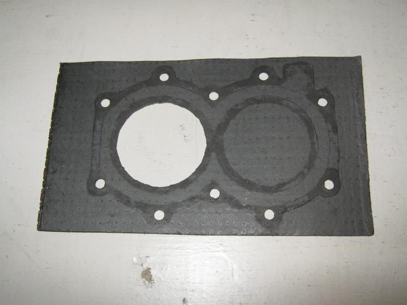

---- Вариантов много .. 1-- Заказать в любой СТО , где рубят прокладки для авто ... 2-- сделать самому , купив занедорого металлоасбест и изготовив высечку для отверстий .. ей же и по кругу проходил , высекая отверстия под каналы водоохлаждения в гильзе и ГБЦ . Окантовку аккуратно снять со старой прокладки . 3-- Сделать круглое кольцо по горячему контуру блока _ (с усиками для фиксации ) из 1,3 мм алюминиевого листа , остальная часть из паронита , толщиной примерно 1,5 мм . Проверено лично -- все работает --5 баллов . В общем - вариантов - море ...

*** Понятно... Металлоасбест покупал в магазине сельхохзапчастей ... Толщина один в один с родной . И высечка простейшая . Были бы рядом -- выслал бы , а так Почта России -- по цене встанет золотая .
*** Не найдете -- режьте медь , алюминий на "жаркой" зоне + паронит на водяной . Вариант вполне
