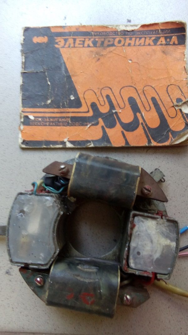

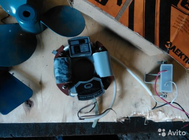

Предложили купить такое БСЗ "Электроника-Л". кто сталкивался и пользовался таким, что скажете? С каким маховиком использовать?
Судя по ножке опережения зажигания как у МБ-2.?

если хочушь надежное зажигание ,не стоит брать это детали в нём весьма устарели . читай тему http://lodka.mobi и будет счастье.

У меня тоже валяется такое, потроха уже выдрал. Всё руки не доходят восстановить на современных радиодеталях...... и что бы отдать кому-нибудь. Соседу по гаражу например. Я предпочитаю микропроцессор.... :good: .

Доберусь я до этой зажигалки, поставлю путные эл. компоненты, погоняю на стенде. А потом пусть сосед погоняет на своей 25-ке. Просто мне интересен результат! :crazy: Техническое творчество :D . Не перед телеком же сидеть, просматривая тупые передачи плюс дебильную рекламу и не в соц. сетях.

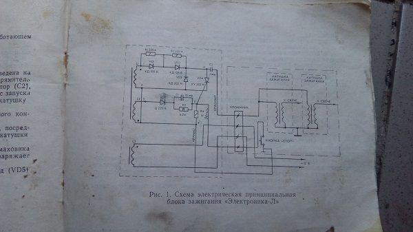

Отличная штука. Эту схему , что я предлагаю, именно с него. Работает с маховиками от МВ-1, МБ-2 и МБ-22. Надо только "пересыпать" на импортные элементы.

Дима привет! Редко бываешь, рад слышать!!! Эта схема в точности или на оригинале есть ещё ограничители напряжений и прочие элементы защиты?

Дима ещё вопрос оригинал схемы МБ-23 с 561ла7 у тебя случайно не завалялся в папках компьютера? Буду очень признателен!!!

танкист - мб-23 с микросхемой нет.
Электроника-Л
3 914
Понял Дима, спасибо за схему Электроника-Л :good: На Мб-23 буду рисовать с платы. В общем она есть нарисованная Володя Вл_Н23 рисовал, но там не полная схема. Вот тут если интерес будет http://forum.motolodka.ru/read.php?f=1& ... 38&imatt=1
